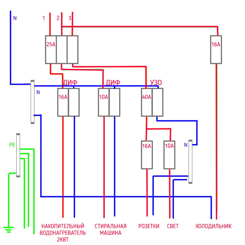

в общем как я понял схема должна быть такой

DGambo, Годится, на первый раз.

Микитович написал: DGambo, Годится, на первый раз.
Микитович, И жральник в приоритеьете , почему-то без диффзашиты. Когда треснет утечкой на хозю , кого он кормить будет ?)))

dokar написал: Когда треснет утечкой на хозю , кого он кормить будет ?)))
как он треснет, он же заземлён, если только его из розетки вытащат и в неё полезут не отключая

юра Т написал:
юра Т, Там ТТ. И без УЗО . Что за земелька будет , только пухом ?) Или селективное на 100мА , кот вы советовали спасать должно ?)
