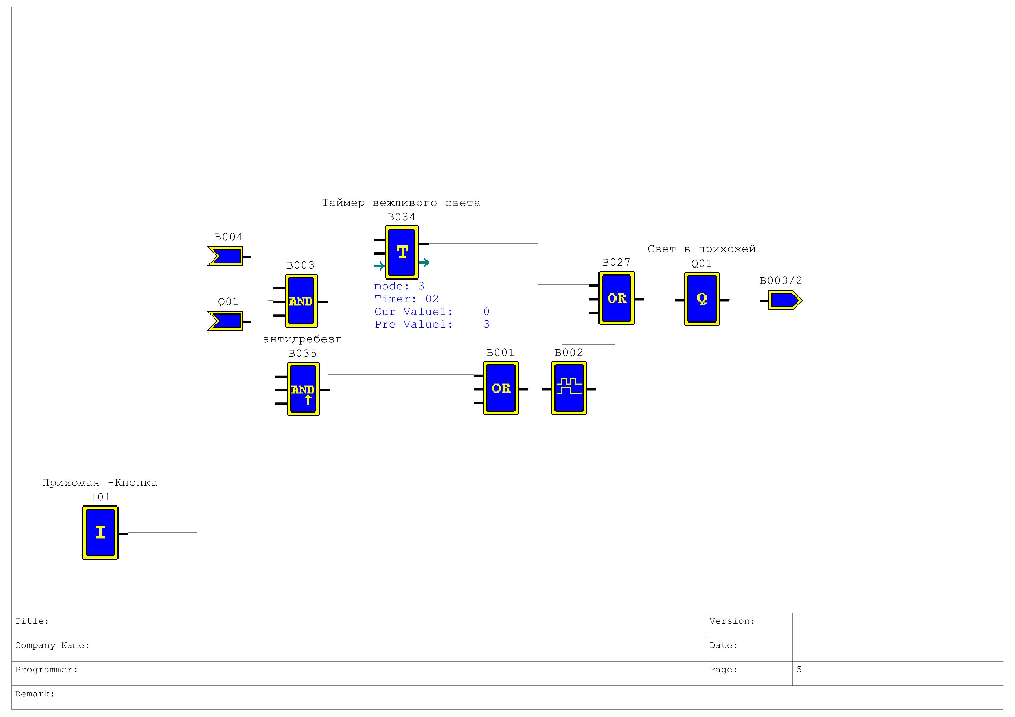

Четырёхкомнатная квартира, с\у раздельный, бюджет мероприятия < 10 000 рублей.
В каждом из помещений один (исходя из того, что либо нужен свет, либо не нужен) источник света и управлять им можно из разных мест или централизованно выключить все сразу. Притом возможность местного управления сохраняется. т.е., например, вы, уходя рано утром выключаете все (реализовано отдельной клавишей), а кто-то из членов семьи проснувшись у себя в комнате позже, включает свет у себя и там, где ему надо.
При выключении всего света освещение в прихожей поработает еще некоторое (настраиваемое) время.
По таймеру, в ночное (настраивается) время, включается навигационная подсветка – несколько неярких светильников. Плюс их можно выключить или развить идею добавив датчики движения/ освещенности
Вентилятор в туалете включается вместе со светом, забирает некоторый (настраиваемый) объем воздуха, а после того, как свет выключено отработает еще раз. Если, например, объем туалета 8 кубов, то среднестатистическому вентилятору сотке со средней же производительностью 80 кубов в час, чтобы полностью заменить воздух надо работать 10 минут. Или два раза по 5, на включении и на выключении света. Это долго. 125-й вентилятор в две раза производительней, его можно включать по 2,5 минуты (и, развивая идею, запретить включаться ночью)
решение на логическом реле EKF:

сама программа https://drive.google.com/open?id=1VyStt7ZWBxoW4MnJ16Oy4jxz_wOPjNvG

оборудование:
1) Программируемое реле 20 в/в 230В PRO-Relay EKF PROxima - 3 618 Артикул ILR-20CR-230A
2) Модуль дискретного в/в 4/4 230В PRO-Relay EKF PROxima - 2 537 Артикул ILR-M8ER-230A
3) Кабель USB для PRO-Relay EKF PROxima - 1 072 Артикул ILR-ULINK
ссылки на им экф 1 https://electrobaza.ru/catalog/products/ILR-20CR-230A 2 https://electrobaza.ru/catalog/products/ILR-M8ER-230A 3 https://electrobaza.ru/catalog/products/ILR-ULINK

serj12, надеюсь, доступно. как в финансовом плане, так и для воспроизводства и восприятия. и выложил я все это потому, что испытал глубокую электрическую боль от обилия тем с «мастер-выключателями», «неотключаемыми линиями» и прочими контакторами.
у меня слегка доработанная версия ЭКФовского ПО для программирования реле есть, с расширенными комментариями, описанием блоков и т.п. достаточно кинуть файлик с заменой в папку с установленным ПО. Оно здесь, на вкладке "Документация" https://ekfgroup.com/catalog/avtomatizacija-i-upravlenie-chastotniki-kontrollery-relejnaja-avtomatika/programmiruemye-rele-pro-relay#documentationTab

jaja, как много Вы общаетесь с ЭКФовскими ПЛР и как долго они живут?

Подозреваю, что про категорию нагрузки/применения забыли... !#[https://www.youtube.com/watch?v=y_Frhvm54jA]

siemens, для квартиры, тем более для света, наверное можно пренебречь категориями. с промежуточнами реле и контакторами -почти вечная история получается, но зачем на это отвлекаться и тратить ресурсы, если все равно лет через 20-25 что нибудь выйдет из строя или потеряет актуальность?

СтранникXXI написал: Вы общаетесь с ЭКФовскими ПЛР и как долго они живут?
я никак с экфом не общаюсь. экф, в свою очередь, отношение к этим реле имеет весьма условное, а сами реле древние как жигули.
