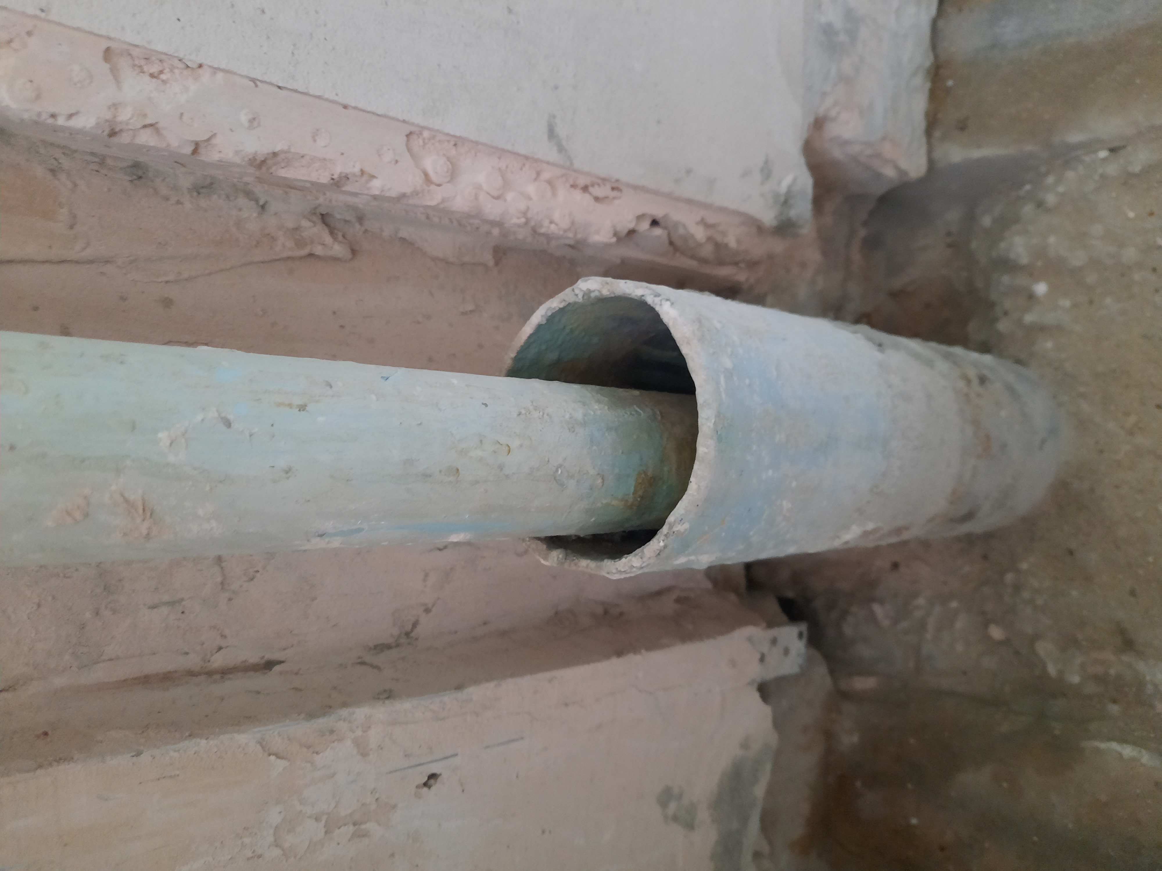

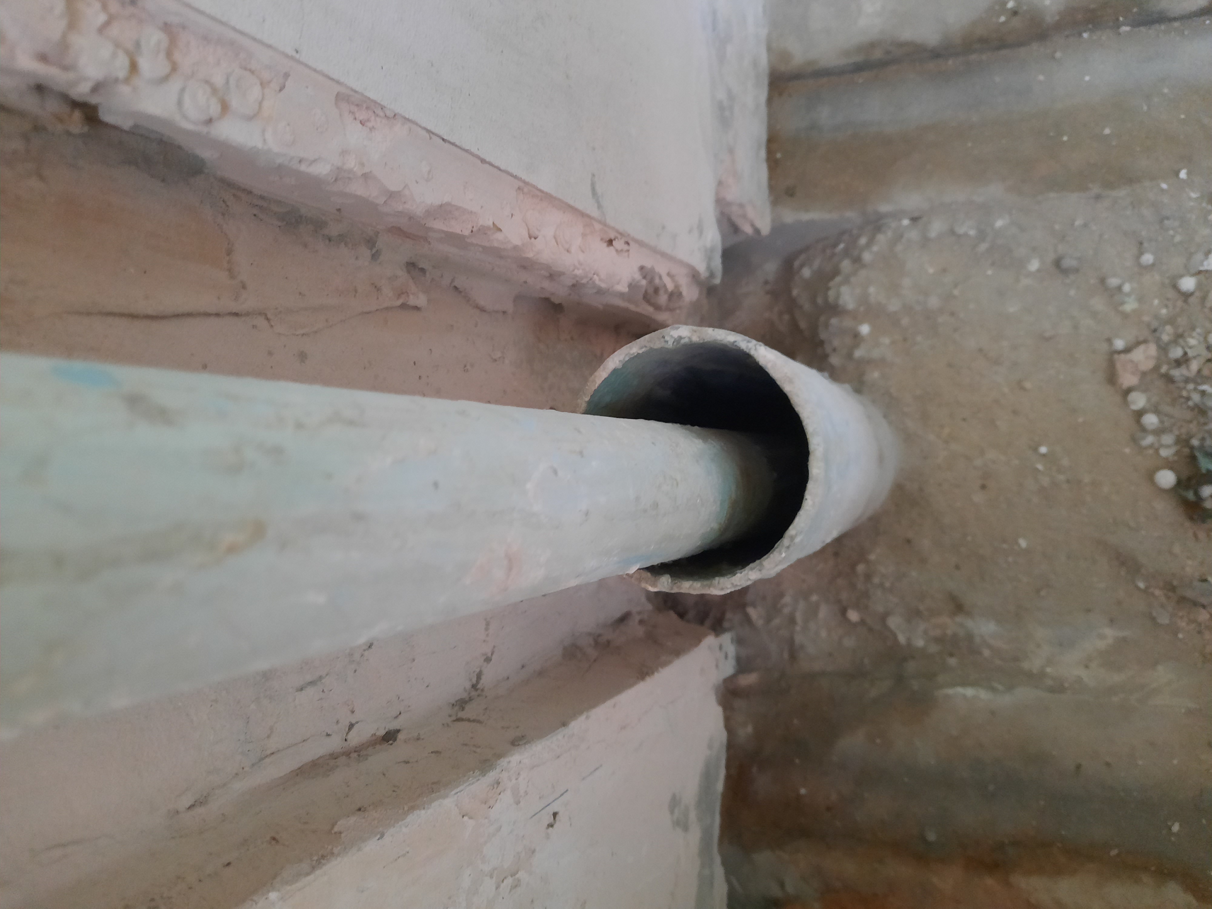

Добрый день! Подскажите, чем ПРАВИЛЬНО заделать отверстие вокруг газовой трубы между этажами (вставлена в трубу бОльшего диаметра) и вокруг канализационной трубы. Заделать так, чтобы не нарушить свободного хождения труб и не лишиться звукоизоляции. Вокруг газовой трубы думал запенить, либо обсыпать керамзитом фракции 0-5 мм. Канализационный стояк между этажами думал обернуть вспененным полиэтиленом (5 мм) и залить бетоном отверстие. Может есть более правильные варианты? Фото газовой трубы прикладываю
