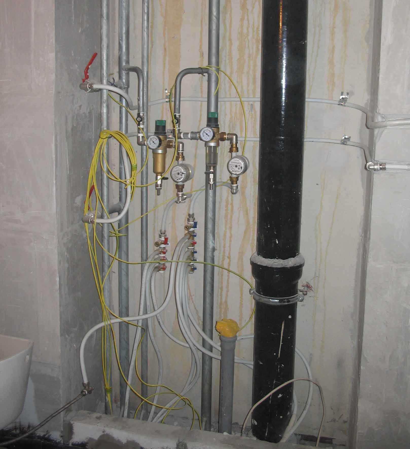

Интересно мнение профессионалов. :) Желтые провода - это электрик накидал. Фотка - 100 кб, пожал, но размеры уменьшать не стал, чтобы лучше видно было. На втором фото - какая-то загадочная надпись нерусская, явно относящаяся к сантехникам, может кто-нибудь перевести? :)

пошто гвоздями МП к стене прибили

Минусы: Подключенние полотенчика МП,да еще с промежуточными соединениями. Крайне неаккуратный монтаж в очень удобном и доступном месте. Счетчики после фильтров(могут возникнуть вопросы при введении в эксплуатацию. Фитинги нонэйм,рыночные,а у счетчика снизу вообще водорозетка:)вместо угла... Замурованно без гофры или энергофлекса,видимо. Счетчики с фильтрами и трубы вообще не закреплены... Про обратные клапаны и грязевики видимо просто забыли,а может не знали... Это первое,что в глаза бросилось...

Stellar написал : Интересно мнение профессионалов.
В целом согласен с ДОКА. Еще добавлю: зря брали фильтр Honeywell под холодную воду с пластиковой колбой,т.е. лучше бы поставили на холодную такой же Honeywell как на горячую поскольку разница в цене у них чупуховая, а металл он все ж понадежнее с учетом того, что у нас в Москве иногда подают горячую воду в ХВС.
Stellar написал : Желтые провода - это электрик накидал.
Это времянка? Провод вроде не NYM, не ВВГ. Имейте в виду, что не стоит всяким барахлом проводку делать даже в санузле.
Stellar написал : Фотка - 100 кб, пожал, но размеры уменьшать не стал, чтобы лучше видно было.
Вот это правильно или Вам пришлось бы делать больше фоток по отдельным участкам, чтобы лучше было видно какая арматура у Вас закреплена, а какая нет.

ДОКА написал : Счетчики после фильтров(могут возникнуть вопросы при введении в эксплуатацию.
Вообще так рекомендуют изготовители счетчиков. Для тех, у кого вопросы раскрывается паспорт и показывается схема. :)

datchnik написал : Вообще так рекомендуют изготовители счетчиков.
Рекомендуют ставить перед ними грязевики, а не фильтры тонкой очистки. Кстати грязевиков то я совсем не увидел. Не повредит ли это тонким фильтрам, если вдруг пойдет мусор крупными кусками?
Грязевики-да,фильтры с промывкой-нет.

Ярослав_М написал : Рекомендуют ставить перед ними грязевики, а не фильтры тонкой очистки.
Тонкость очистки так называемого "грязевика" может быть такой же как у фильтра с прямоточной промывкой как Honeywell,а у грязевика также может быть краник для прямоточной смывки мусора с сетки,т.е. в чем между ними разница?
Ярослав_М написал : Кстати грязевиков то я совсем не увидел. Не повредит ли это тонким фильтрам, если вдруг пойдет мусор крупными кусками?
Т.е. Вы предлагаете поставить "грязевик" на 300 мкм до 100 мкм Honeywell"а? Мусор вроде металлической стружки или частичек ржавчины точно также окажется на сетке и будут смыты при промывке. По крайней мере сама фирма Honeywell не пишет, что нужно ставить какую либо очистительную арматуру до фильтров FK 06 на водоразборном узле,т.е. если "грязевик" требовался бы,то думаю, это было бы указано в инструкции по монтажу.

datchnik написал : Т.е. Вы предлагаете поставить "грязевик" на 300 мкм до 100 мкм Honeywell"а?
Почему на 300?Они на 500,800 и даже 1000 микрон есть.Оптимально-800 микрон.
datchnik написал : у грязевика также может быть краник для прямоточной смывки мусора с сетки,
Имеются в виду грязевики без слива с возможностью пломбировки.

ДОКА написал : Грязевики-да,фильтры с промывкой-нет.
А из каких нормативов или соображений это следует? В инструкции к счетчикам не написано, что можно или нужно до счетчика ставить именно "грязевик" Honeywell. НО! только в русскоязычной части инструкции к тому же FK 06, в разделе "6.1. Установка" дословно написано:
При установке следует соблюдать инструкцию по монтажу, местные нормативы, а также общие предписания. Место установки должно быть защищено от мороза и легко доступно. Запорные клапаны должны быть установлены с каждой стороны от устройства. Установите устройство сразу после водяного счетчика. Предохранение присоединенной далее установки при помощи предохранительного клапана (установленного после комбинированного фильтра). Мы рекомендуем также устанавить обратный клапан перед комбинированным фильтром (см. Принадлежности).
вот такие достаточно общие слова. Далее в инструкции, например, к механическим крыльчатым счетчикам ВЕРЛЕ "Водоучет",в разделе "9. Подготовка счетчика к работе" написано дословно:
9.7. Для предотвращения попадания твердых частиц рекомендуется перед счетчиком устанавливать фильтр, при высоком содержании железа - фильтр с магнитом.
На схеме водомерного узла нарисованы слева направо: шаровый кран, фильтр сетчатый муфтовый с гайкой (или то что называется "грязевик"), счетчик, шаровый кран. Т.е. опять не указаны требования к фильтру.
ДОКА написал : Почему на 300?Они на 500,800 и даже 1000 микрон есть.Оптимально-800 микрон.
Знаю, но 800 ставить нет смысла, т.к. он в подвале стоит,т.е. ради пары заусенцев, остается 300 или 500.
ДОКА написал : Имеются в виду грязевики без слива с возможностью пломбировки.
Так в попку Honeywell"а можно также вкрутить заглушку и опечатать ее. Только как после этого мусор смывать с сетки того же опломбированного грязевика?
