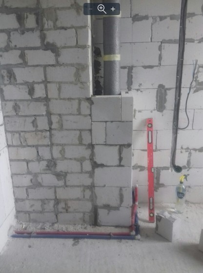

Привет. Хочу заложить стояк на кухне газоблоком. Думаю, стоит ли делать какой-то люк или что еще? Ревизии в стояке нет (9 этаж, видимо на 10 и 8 есть ревизии). Подскажите, плиз.

Закладывайте, хотя достаточно короба.

AndyMirror написал: Закладывайте,
Будет весело, когда УК, или кто там у Вас, потребует предоставить доступ.

strider1978, вот, собственно кто и зачем там может потребовать доступ предоставить? Там нет ничего, ни ревизии, ни счетчиков, ничего.
Я думаю газоблоком все заложить и зашумовать.

Побежало по стояку, например. Хоть одно смотровое отверстие нужно оставить.

Сделаю люк для осмотра, спрячу за шкафом (нижний будет). Начал закладывать так (предварительно решил хоть немного зашумовать - обклеил виброй 4мм):

План размещения мебели в кухне. Короб, на уровне подвеса полок усиление (закладные). По всей площади полки и напольной тумбы условные лючки (лист материала на нескольких саморезах - от шума и пыли). Чистовая отделка потребуется на уровне фартука и под потолком.

Wirys32, вы зачем такие огромные штробы делаете?
