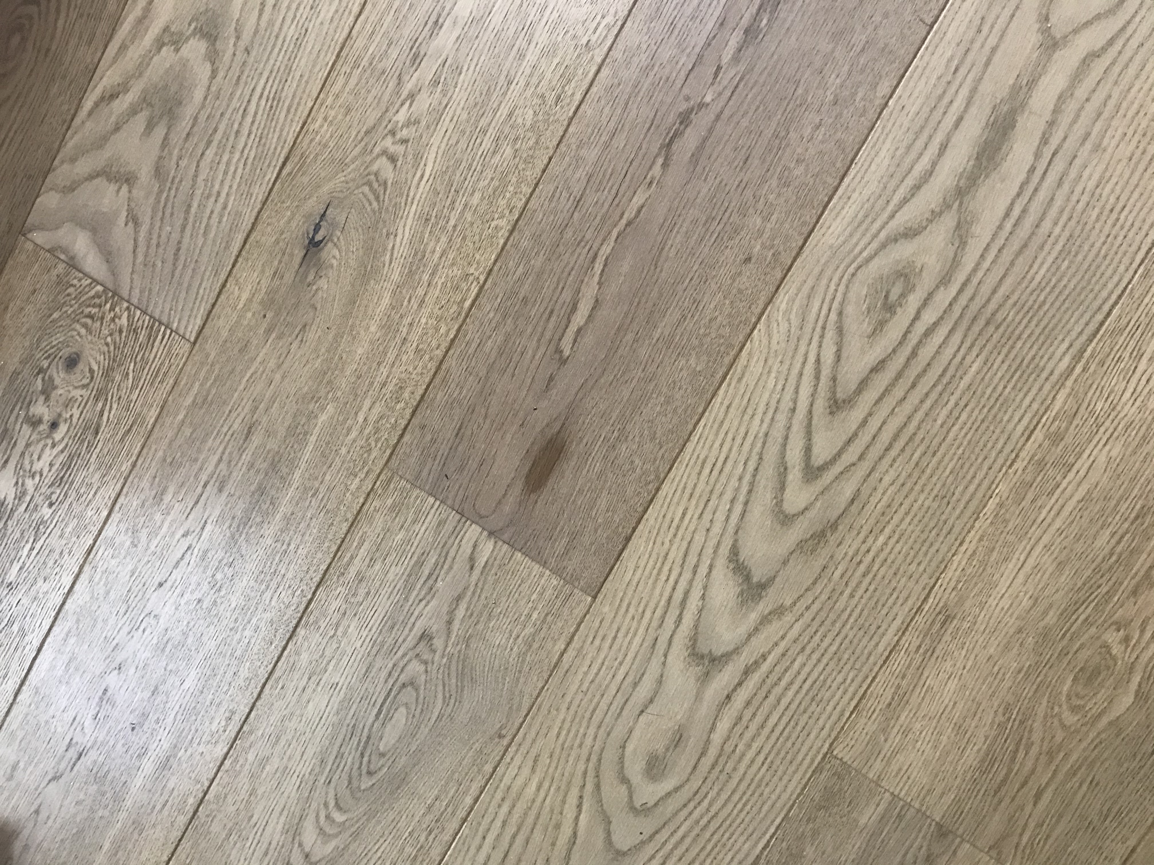

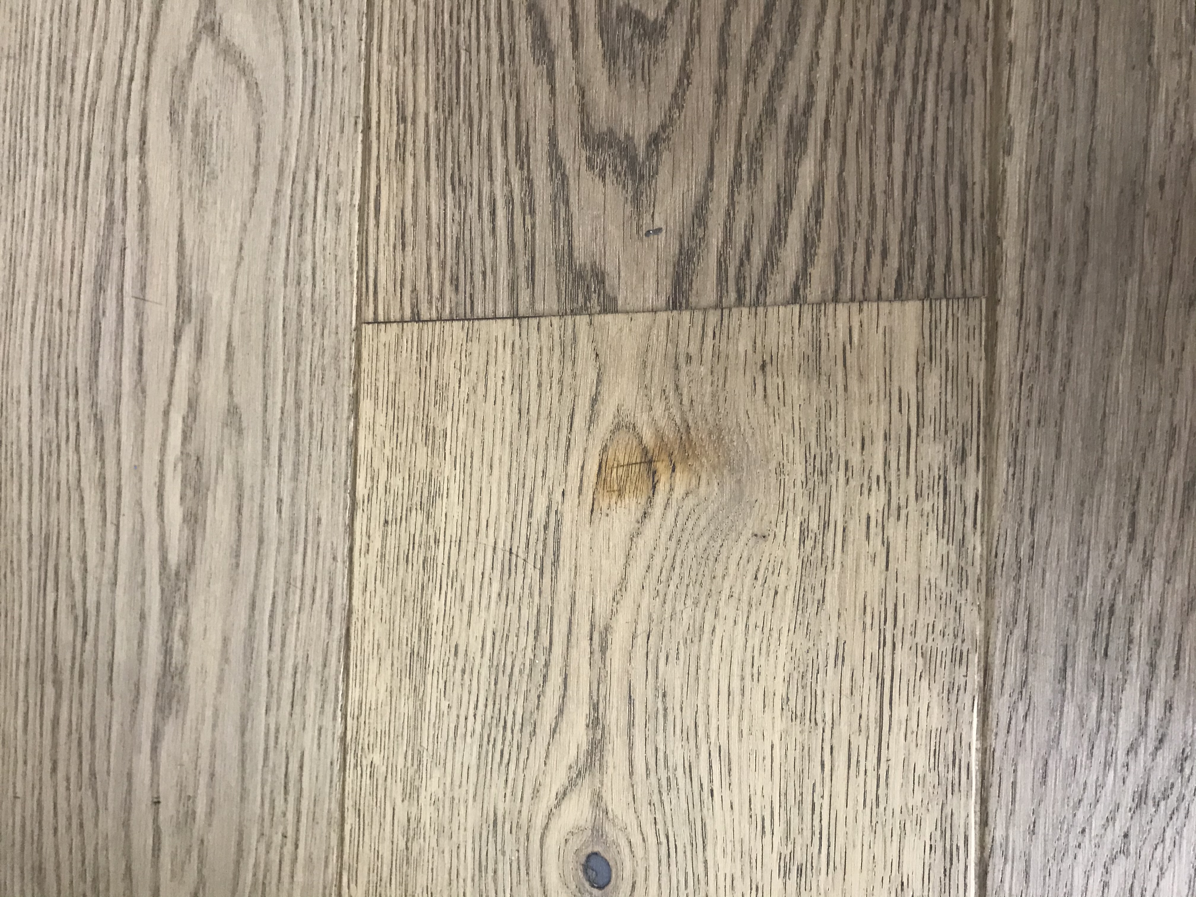

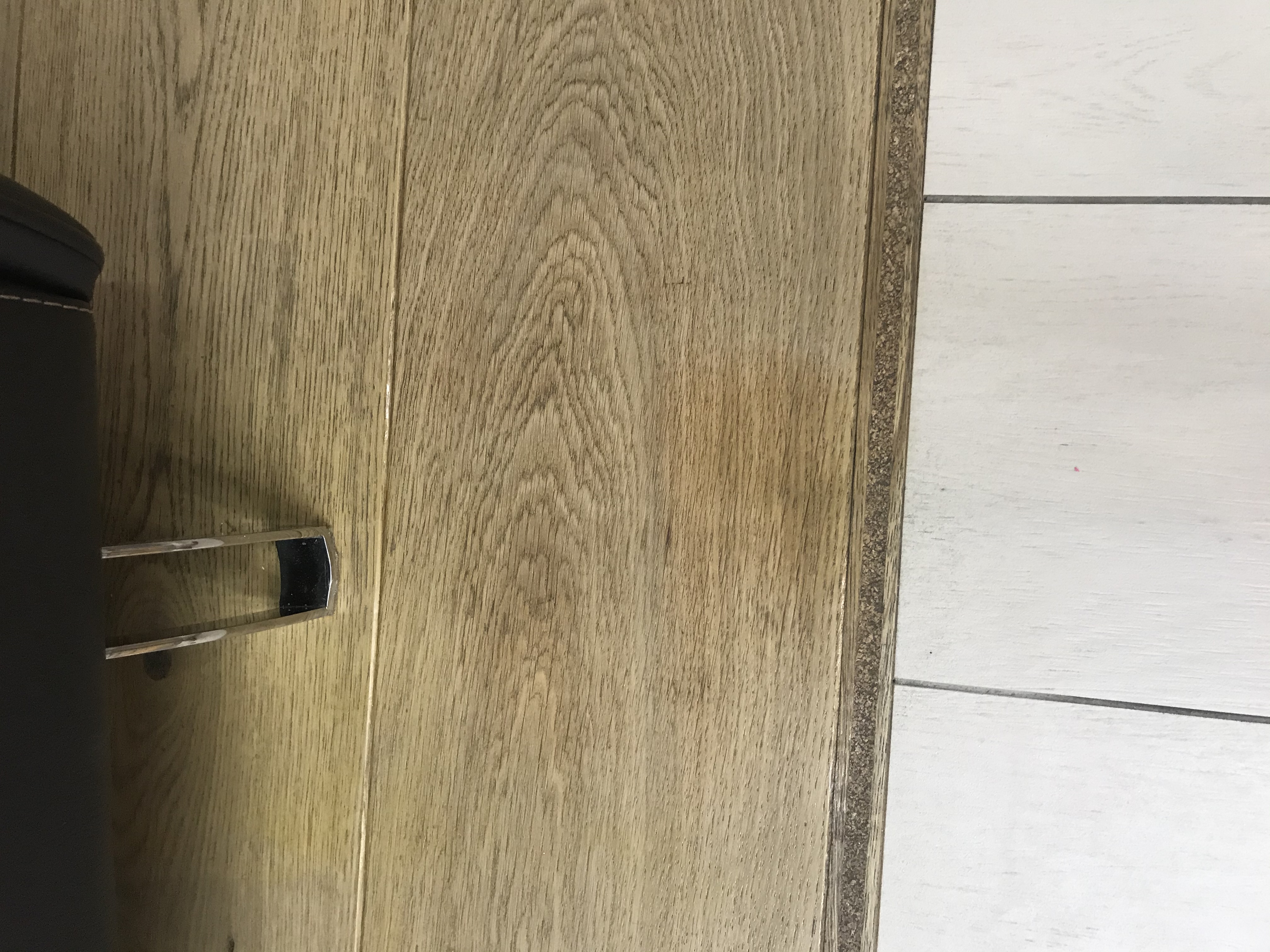

Просьба помочь. Паркетная Доска, была покрыта для защиты маслом с воском. Со временем появились царапины, пятна от мебели. Делаю местную затирку повреждения мелкой наждачкой, все ровно и красиво, пятна, царапины уходят. Протираю влажной тряпкой, в местах где сильнее обрабатывал от влажности дерево темнеет, как будто впитывает больше влаги. При высыхании опять все ровно и красиво. Покрываю место обработки пропиткой маслом с воском. На местах опять дерево темнеет от масла, но при высыхании масла темные пятна не уходят. Как будто не успевают высохнуть и масло застывает. Остаются темные пятна. В чем может быть проблема, что неправильно делаю?

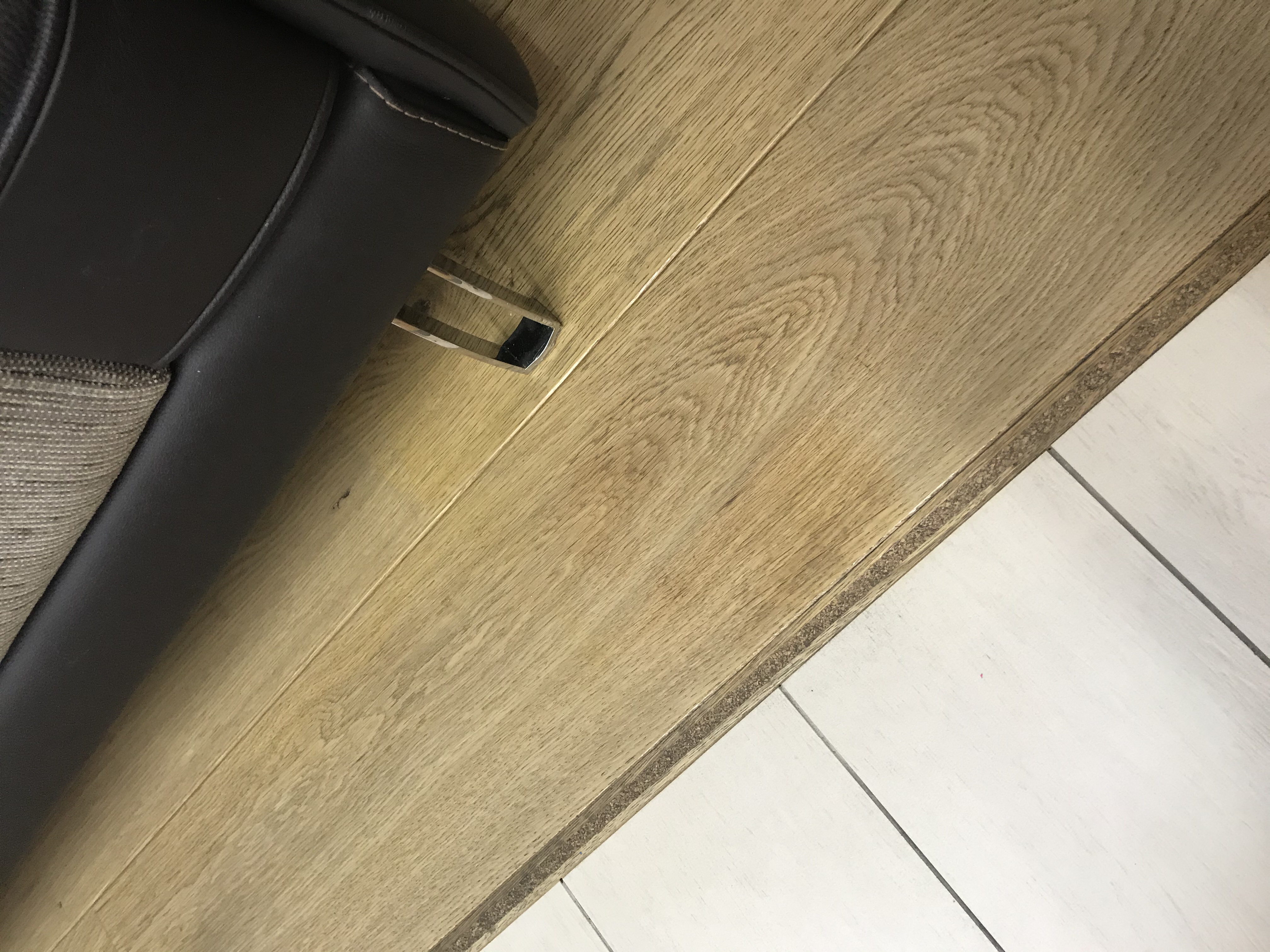

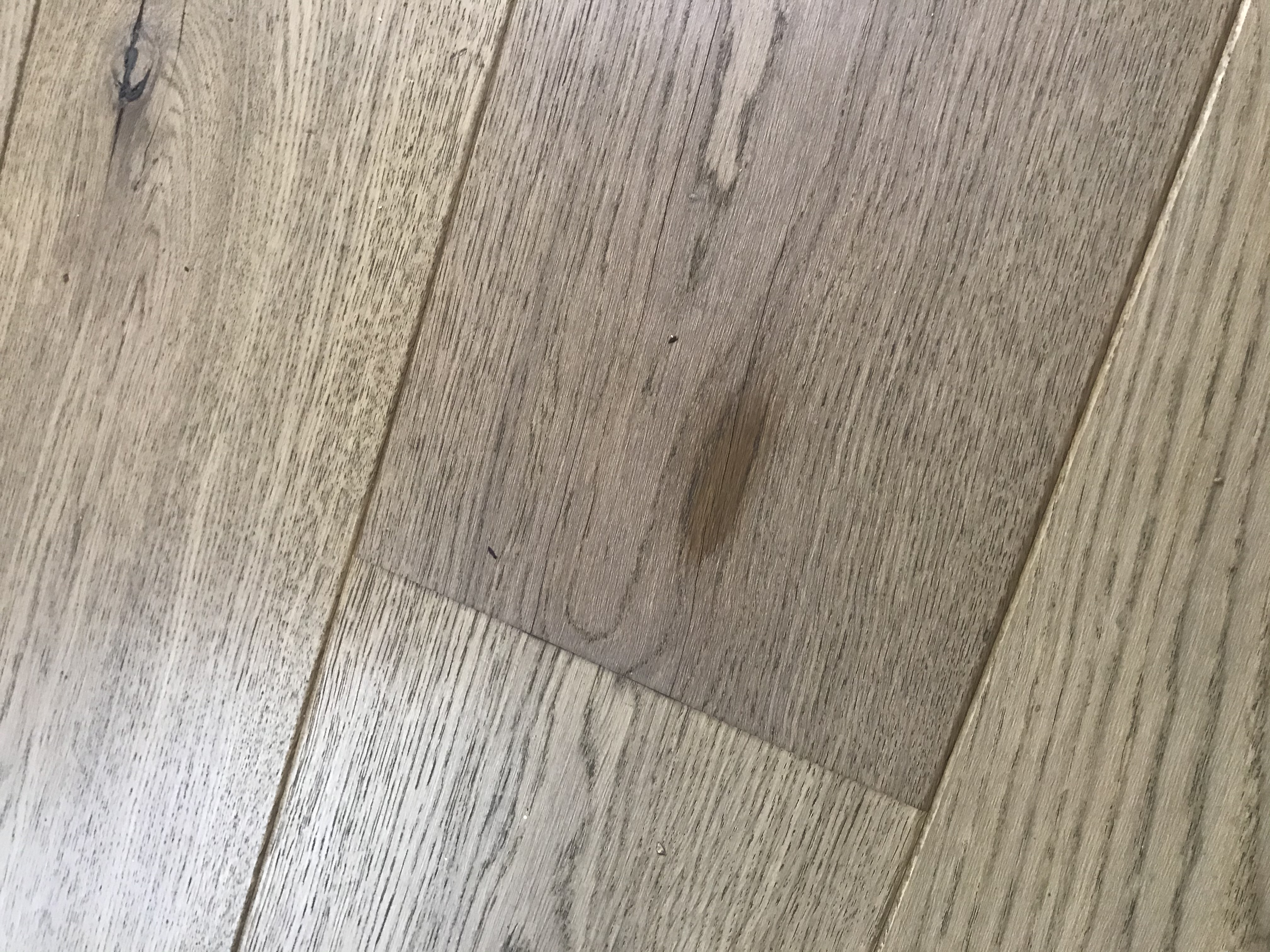

pool, спасибо, после затирки доска становится наоборот светлее, но при влажности на время темнеет, как мокрое дерево. При масле доска как будто не просыхает и остаются пятна. Время не помогает, пятна на фото после года покрытия, так и не высохли и не приобрели цвет доски.

...пятна на фото после года покрытия, так и не высохли...
Позвольте не поверить. Особенно на третьей и четвёртой фото. Без обид.

pool, да, масло одно и тоже, на фото. Фото 1 и 5- результат вчерашней затирки и покрытия. Получилось тоже что и Делал год назад фото 2,3,4
