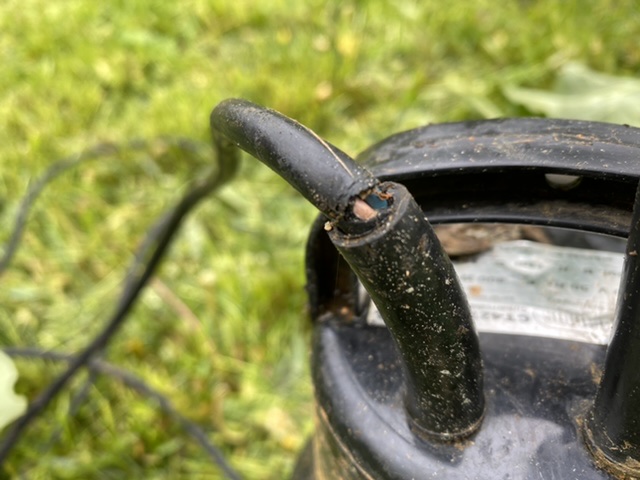

Друзья, можно ли его использовать вот с таким состоянием провода (он как раз на ток!) или новый купить? Насосу уже лет пятнадцать. И вот такая незадача.

Полечить термоусадкой...

Думаю, можно попытаться разобрать мотор и перезаправить шнур заново через эту же резиновую трубку с использованием клея-герметика. Только нужно пригласить толкового электрика для такого ремонта. Еще УЗО на вводе не будет помехой в плане безопасности, т.к. в случае пробоя изоляции шнура или обмоток мотора, допустим металлическая ёмкость или что то подобное может оказаться под напряжением. УЗО и розетка с заземлением огородит от такого рода неприятностей.

Спасибо! Я тогда лучше уж новый:) Не посоветуете аналоговый или лучше? Использую на откачке колодца и бочек.

OlgaKl написал: можно ли его использовать вот с таким состоянием провода
нельзя. Отнесите в мастерскую, делов на пятнадцать минут :yu:

Да и без мастерской - не более двадцати... . Купить маленький кусочек (сантиметров 20) термоусадочной трубки ТУТк Ф16 3:1 Снять или отрезать сетевую вилку. Одеть через шнур, да самого корпуса, трубку. И усадить её нагреванием феном, горелкой, да хоть над газовой плиткой (что конечно не столь удобно)... Присоединить вилку. . Фсё... ;)

ПPOPAБ, Нетушки , вашему способу ремонта ! Патаму чта вы предлагаете надеть термоусадку на противоизломник, который вообще-то может не иметь герметичного ввода в герметичный корпус насоса , а может быть относительно свободно закреплён в фальшкорпусе . А вот сам кабель в насос может вставлен через сальник. В данном случае изношена внешняя оболочка кабеля, а между жилами могут оказаться капиллярные протоки , ставящие крест на герметичности при вашем способе ремонта, из-за возможного проникновения влаги с внутренней стороны противоизломника. Кабель должен быть перезаправлен и подключен к насосу вновь. Имхо.

dokar написал: противоизломник, который вообще-то может не иметь герметичного ввода в герметичный корпус насоса , а может быть относительно свободно закреплён в фальшкорпусе .
Учитывая данную ремарку (на месте это же очевидно реальное положение вещей)), можно укоротить "противоизломник" вдвое, остальное произвести по указанной выше технологии.

dokar написал: Кабель должен быть перезаправлен и подключен к насосу вновь.
вряд ли там разборное...

dokar написал: Что разборное ?
соединение или уплотнение, резина скорей всего потеряла эластичность и перезаделку не вынесет
