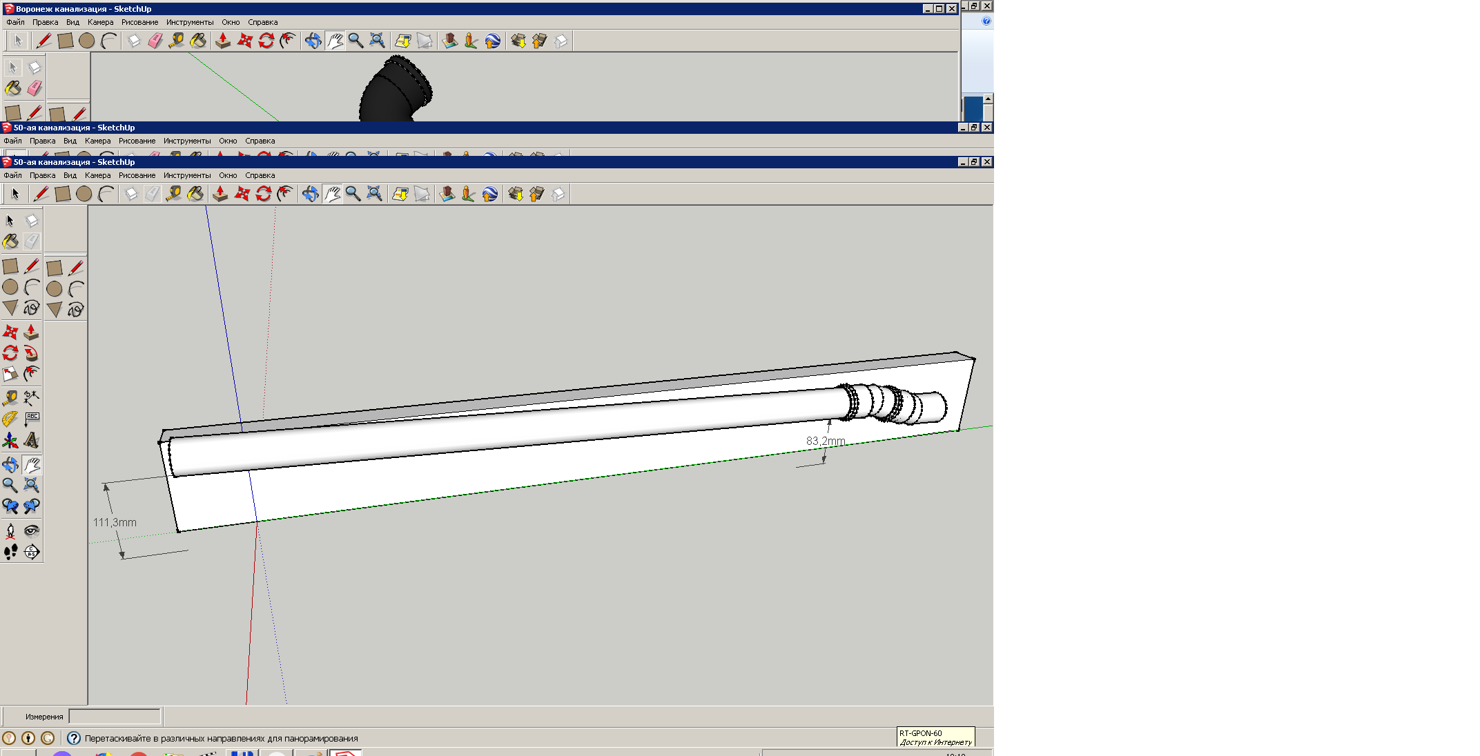

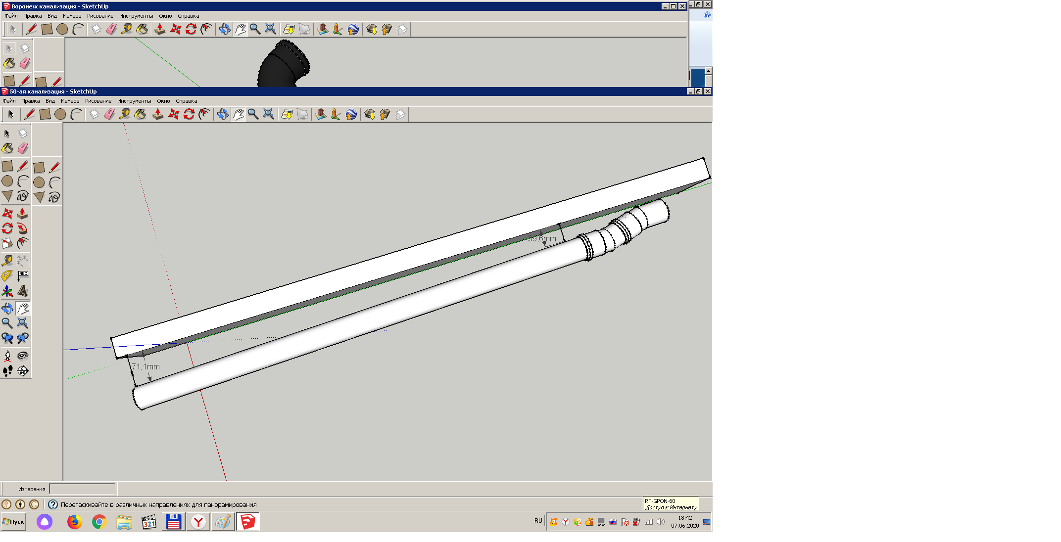

Если верить таблице Брадиса, то синус угла 15 градусов 0,2588. По простому-с таким отводом отклонение на метре составит 25,88 см, а ТС требуется ликвидировать лишь 3 см на метр.
DzmitryK написал: вернуть трубу к стене двумя углами по 15

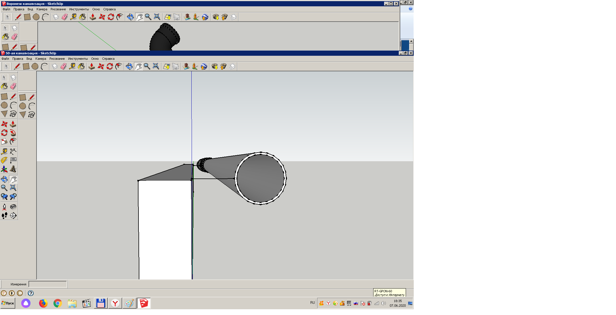

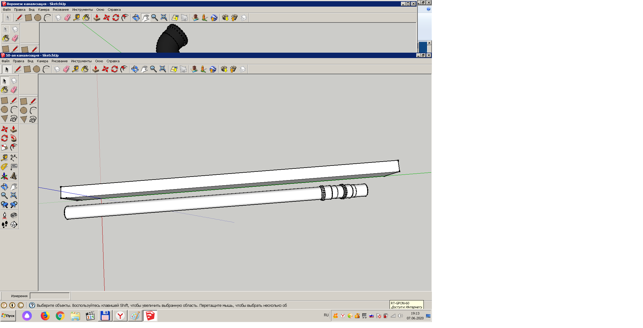

Делаем "утку из двух 15-ых отводов и вставляем в неё метровую трубу. Располагаем конструкцию на полу вдоль стены так, чтобы сымитировать отклонение 3см/м.
Поворачиваем всю приблуду на 90 градусов и видим
Казалось бы всё хорошо, если бы не одно "НО"
Уклон великоват и это не считая того, что в отводе от тройника или крестовины уже задан нужный градус, а значит уклон увеличится и его не удастся компенсировать люфтами в раструбах. Вывод-"утка" делается немного иначе. В отвод тройника вставляется 10-ый угол, в него 15-ый, в него труба.
