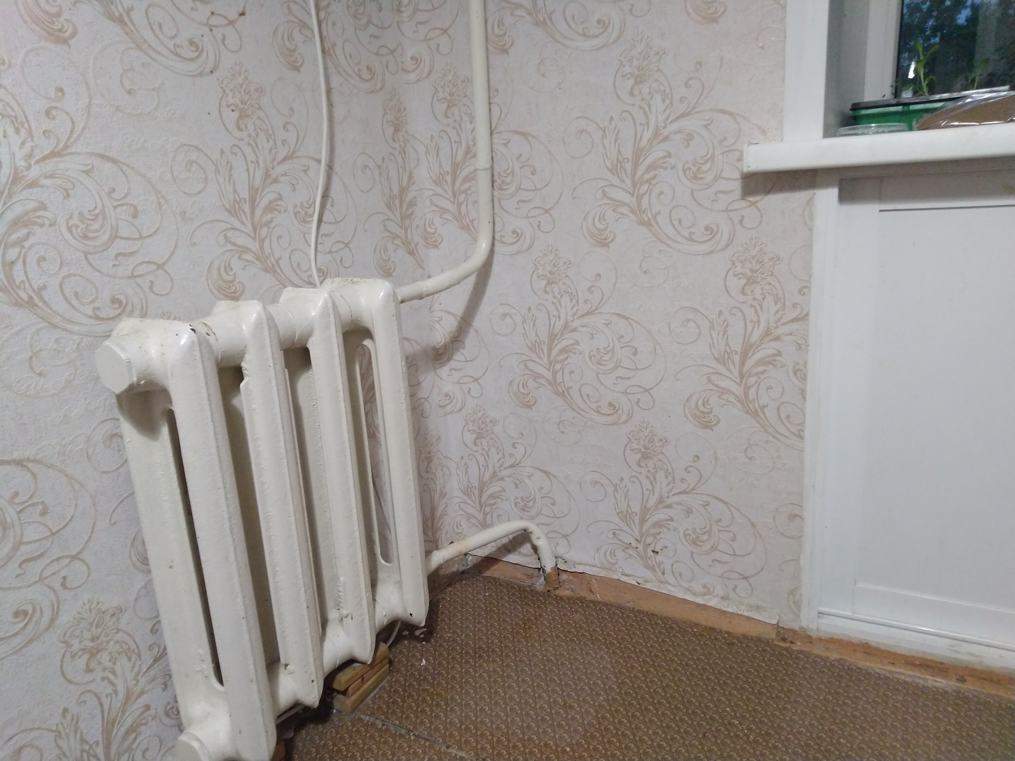

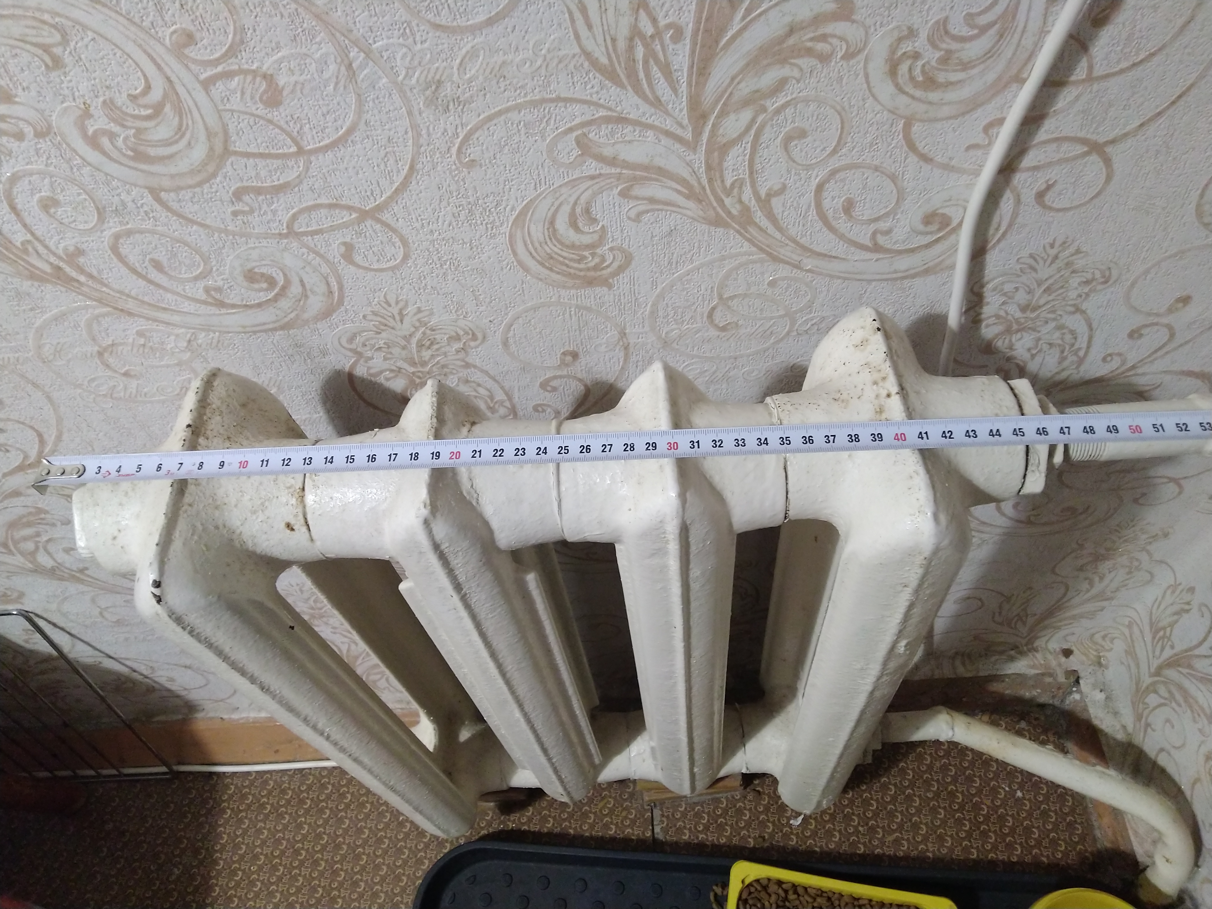

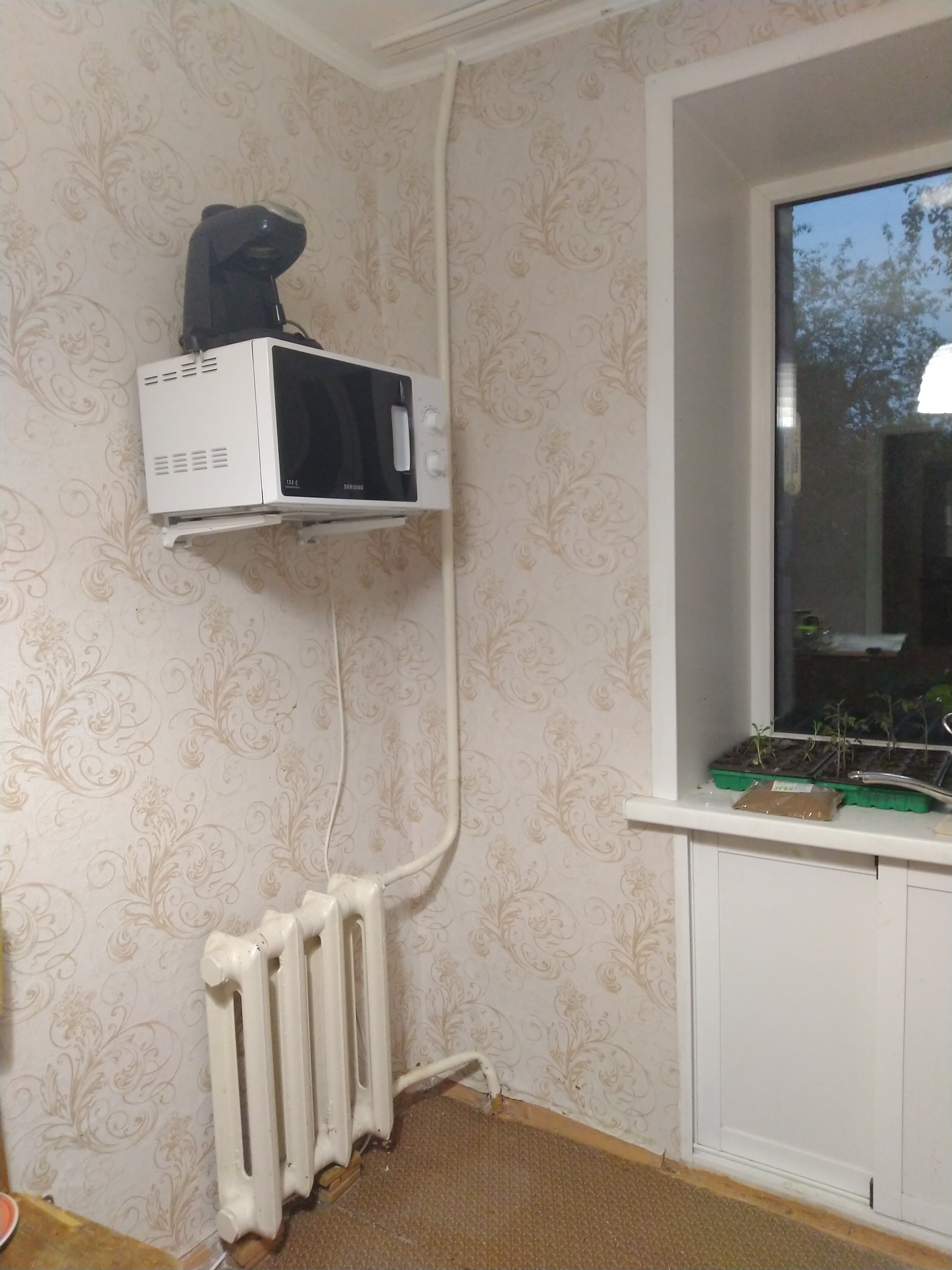

Здравствуйте. Купили квартиру без ремонта (жила бабушка), денег почти нет, но надо как-то благоустраиваться. Подскажите, возможно-ли развернуть батарею отопления с межкомнатной перегородки к наружной стене в кухне. Стояк расположен так, что если просто развернуть, то батарея будет слишком сильно перекрывать "хрущёвский холодильник", на фото всё видно. Делать будут работники управляющей компании.

Переварить и ставить новую батарею.

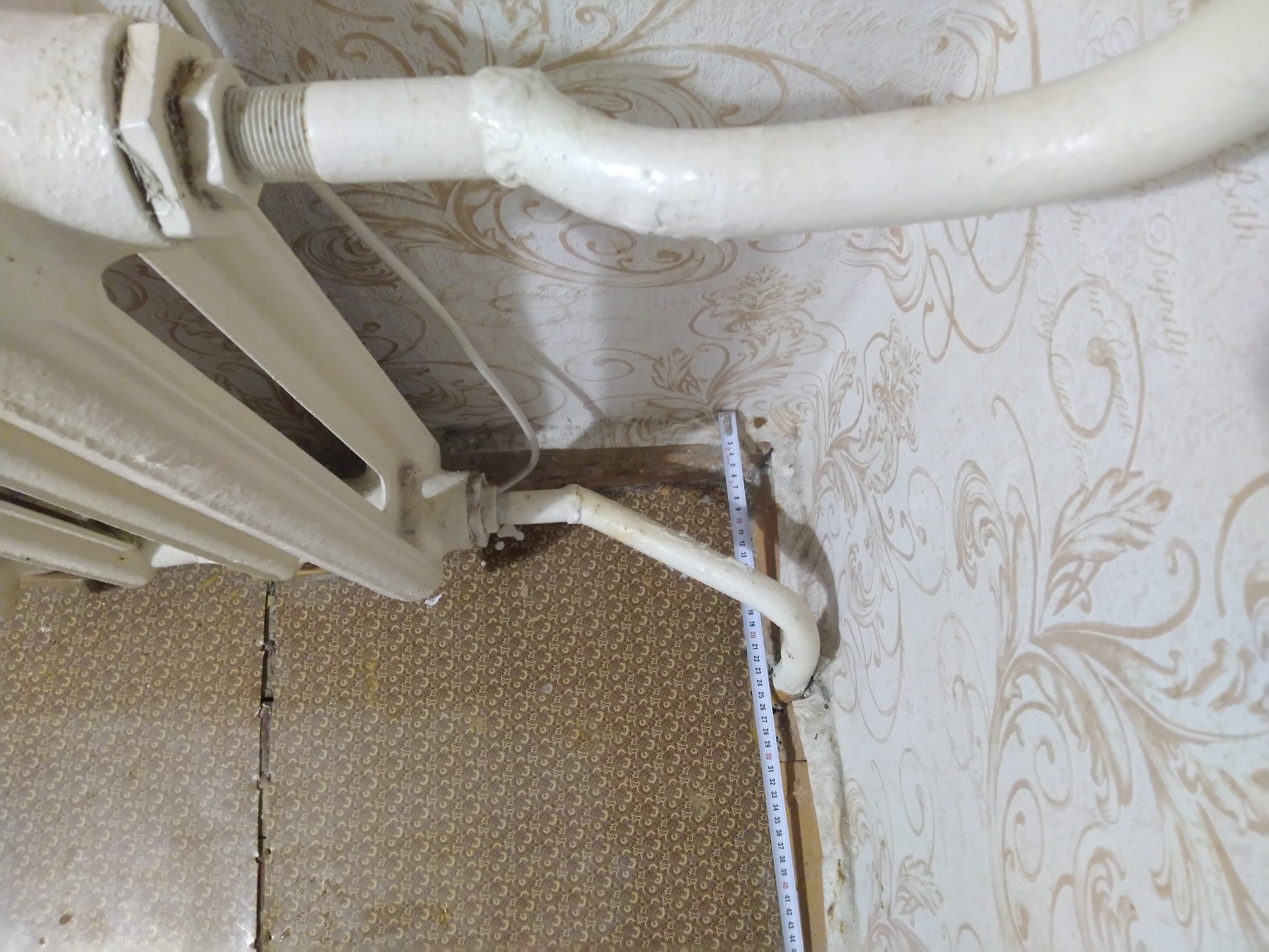

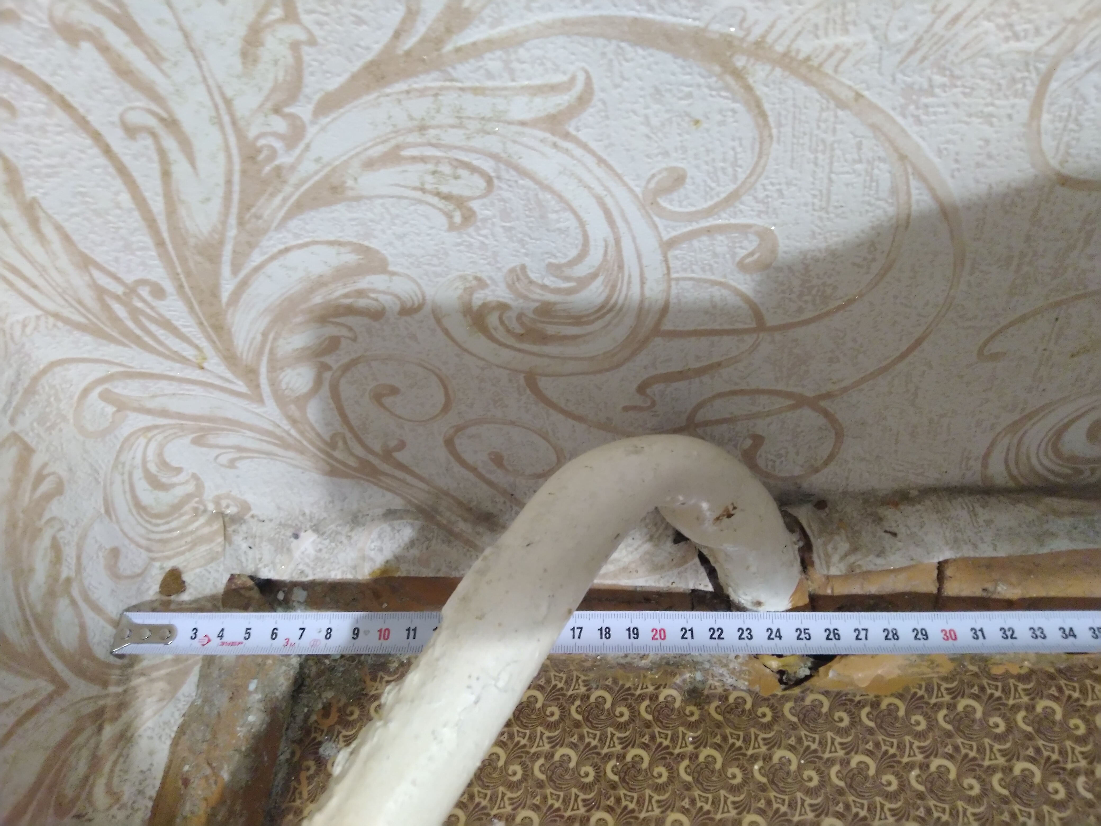

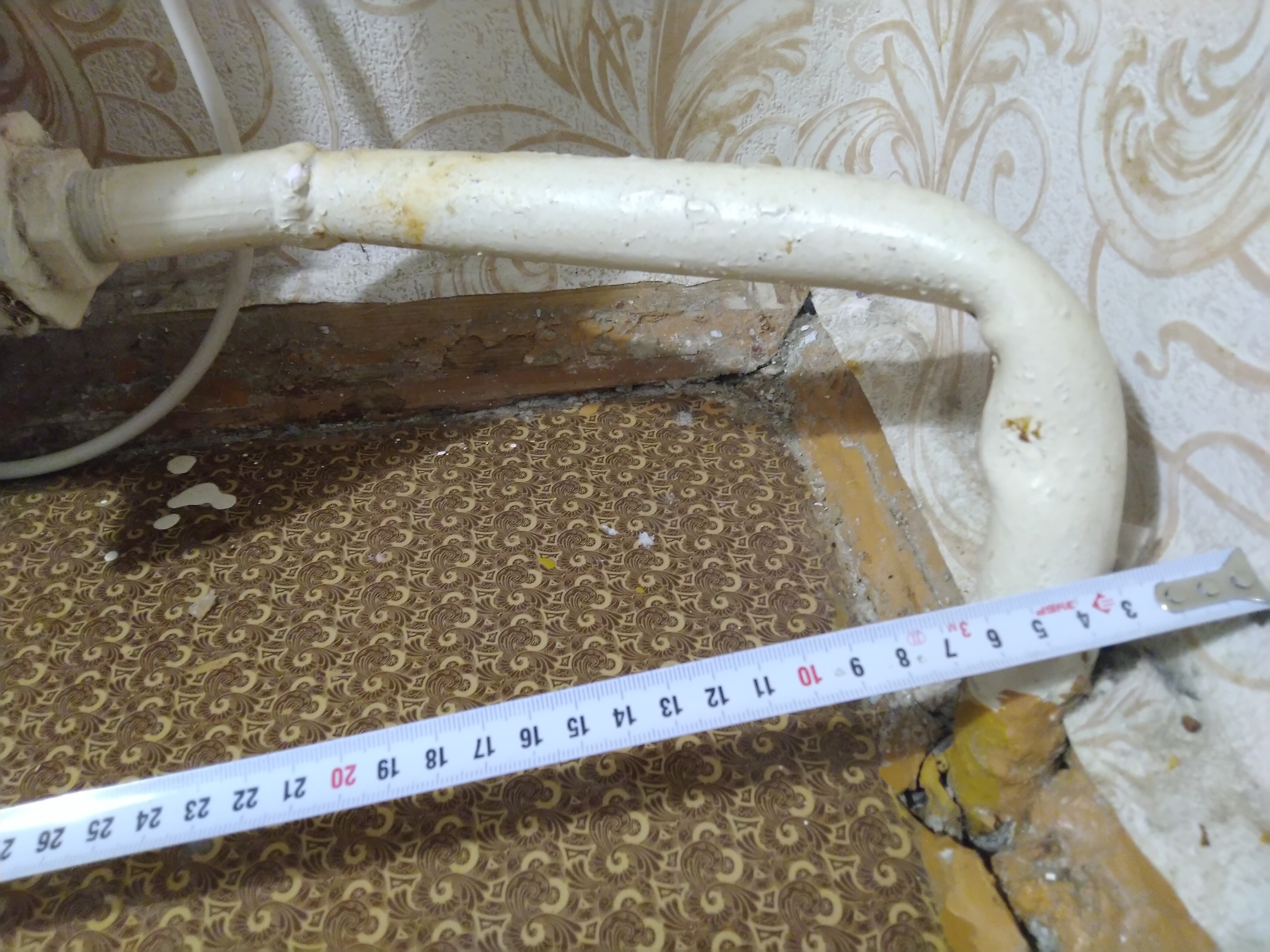

Я просто не уверен, что хватит места от выхода стояка из пола до "хрущёвского холодильника", там менее 50 см, куда должно всё поместиться, нужно ведь будет ставить ещё и кран. А ведь при установке радиатора с кранами обязателен байпас, которого сейчас нет, тут места хватает только для несмещённого байпаса. Радиатор наверное нужно брать биметаллический? Почитал другие темы, советуют Рифар, у нас в городе (Назарово) таких нет, но вроде в соседнем Ачинске в магазине Водолей есть Рифар Супремо. Будет работать такая конструкция? Откуда подача (сверху или снизу) неизвестно. Не знаю всех нюансов монтажа радиаторов, может ещё что забыл?

Два зубка влезут. Либо отказывайтесь от холодильника , под окном места много.Батарею не случайно отвели в бок от холодильника.

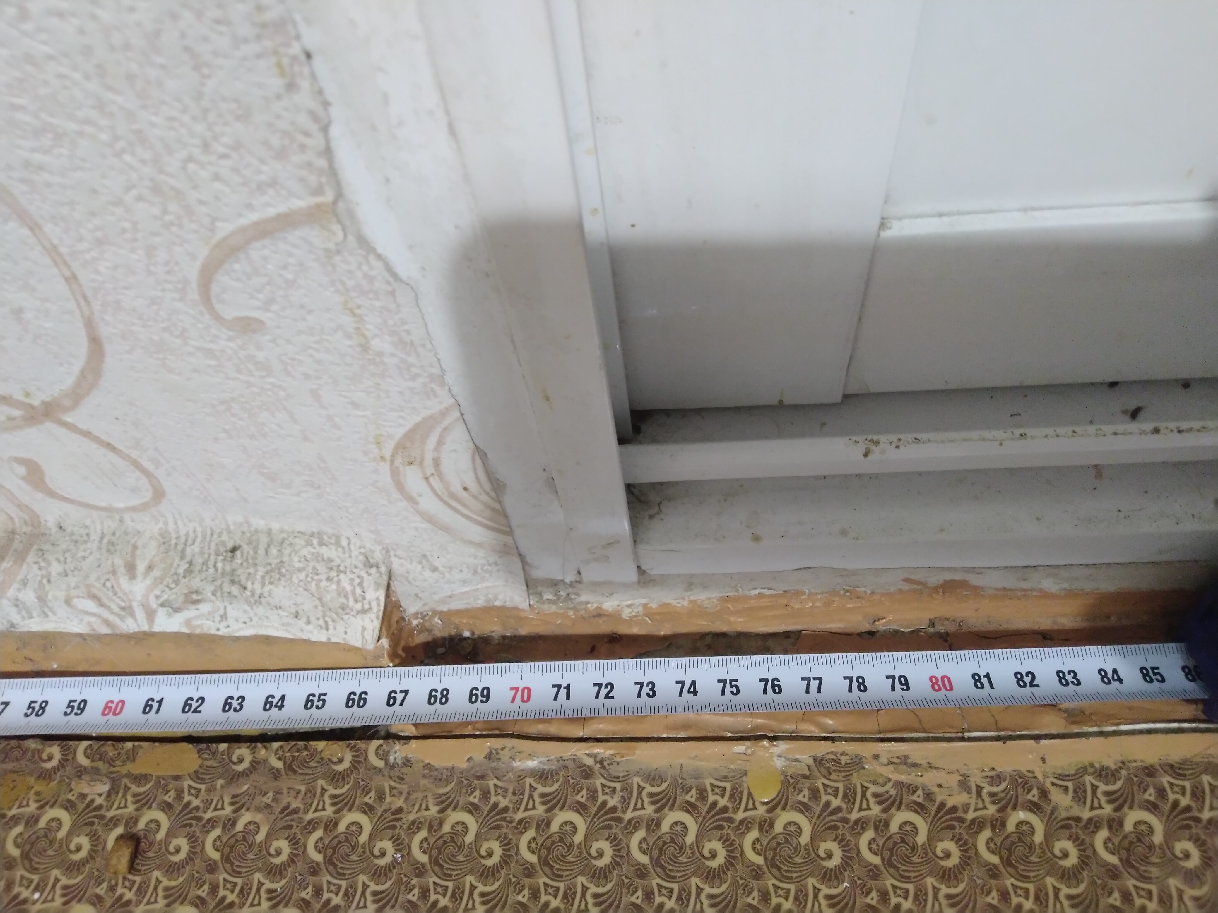

Если у Вас 2 дверки холодильника, то будете открывать только правую. Байпаса если сейчас нет и все работает у Вас и во все доме, то значит он и не нужен. Рифар хорошие радиаторы. Для регулировки можете еще вентили купить с термоголовкой.

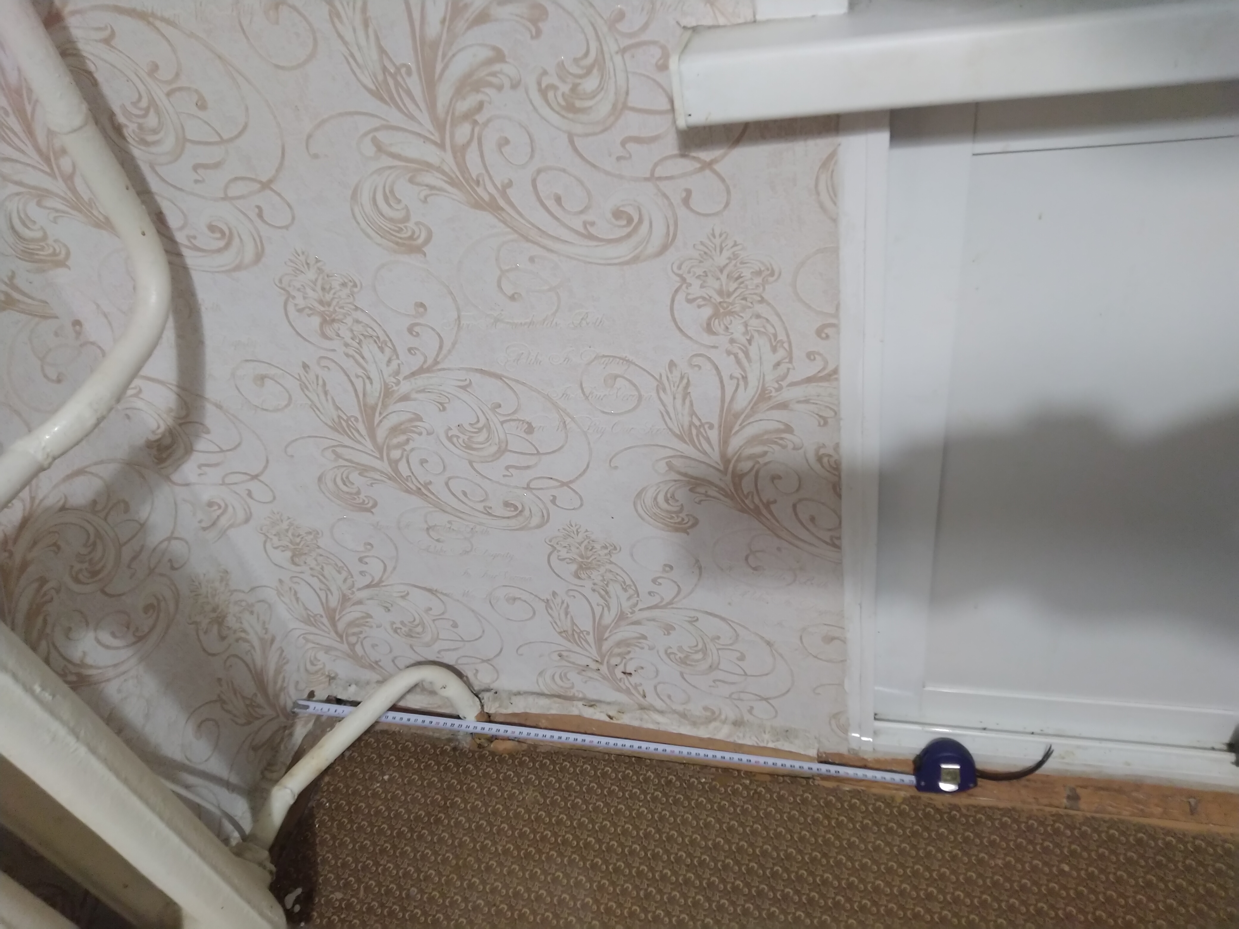

Спасибо. Попробую прикинуть вариант с частичным перекрытием "холодильника", он шириной 80 см, две сдвижные дверки.

Прикиньте вариант с высоким и узким радиатором, который просто поставить на левый простенок. Такого типа радиатор можно не только готовый купить, но и самостоятельно сварить (сварщиком конечно).
В плане фантазии. Располовинить 4 имеющиеся секции по две, и поставить их друг над другом на этот же простенок.

pool, интересный вариант, но не знаю, удастся-ли найти такой узкий высокий радиатор. Сварщики знакомые есть, но наверное самоделка будет не очень эстэтично выглядеть.

VovchikZ, имейте в виду, что в самый край холодильника вам крепёж не установить.

AndyMirror, э-э-э-х, а может под радиатор подставку на пол?

VovchikZ, да.
