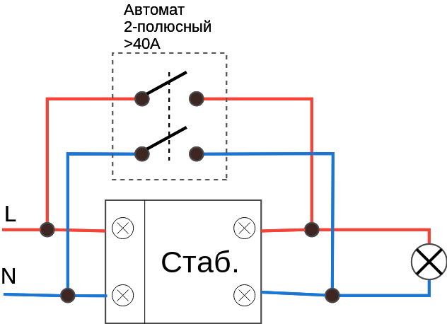

т.к. на даче часто пониженное напряжение, то на кухне используем настольный стабилизатор на 8кВт, через который подключено 2 холодильника и микроволновка.
Пришла мысль перенести его в основной дом. Но т.к. стабилизаторы иногда ломаются (как и любая другая техника), появилось желание сделать внешний байпас для него. Чтобы на случай его поломки можно было щелкнуть реле, переключив провода в обход стабилизатора, и снять его, не залезая в эл.щиток.
Переключатели стоят каких-то космических денег и занимают много места. Поэтому придумалось поставить обычный автомат на много ампер в качестве "замыкателя" стабилизатора.

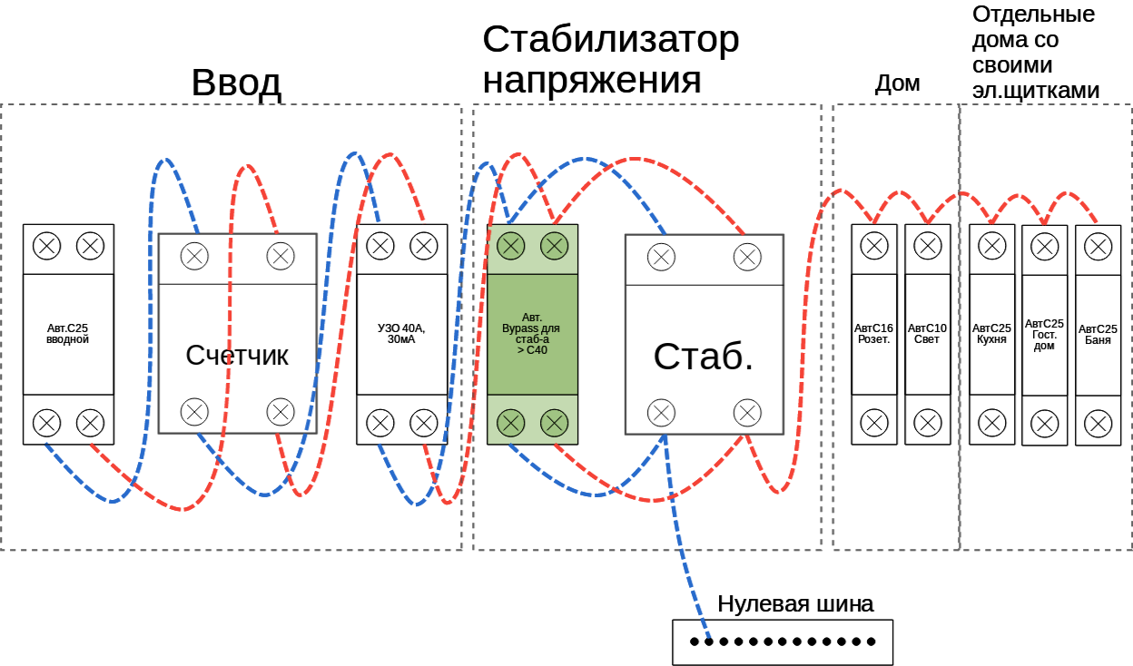

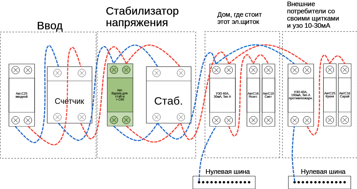

Упрощеная схема:
Ниже на схеме электрощитка он выделен зеленым.
Недостатком вижу только гипотетически разную скорость замыкания/размыкания полюсов автомата-переключателя. Т.е. в момент включения этого автомата, например, фазный полюс "замкнется" быстрее нулевого. Не поплохеет ли стабилизатору?
Покритикуйте пожалуйста.

По схеме: я вот не могу точно предказать, как отреагирует защита стабилизатора на замыкание выхода с входом при включении автомата "байпаса". Вы эту идею откуда взяли?
Как правило, для байпаса нужен однополюсный трёхпозиционный переключатель. Ноль коммутировать бессмысленно, он в стабилизаторе проходит насквозь.
взял из головы. Согласен с вашими сомнениями, у меня они тоже есть.

AlexeyL написал:
Тоже так думаю. Но на всякий нарисовал 2-полюсник (вдруг ноль не насквозь. Ну или какие-то хитрые будущие модели появятся)
Voice написал:
Собственно, вариантов два, и оба плохие: либо сгорит сразу, либо будет долго щёлкать защитой и жрать электричество.
Любой разумный байпас должен снимать напряжение со входа хотя бы для того, чтобы прекратить внутреннее потребление стабилизатора. А оно немаленькое.

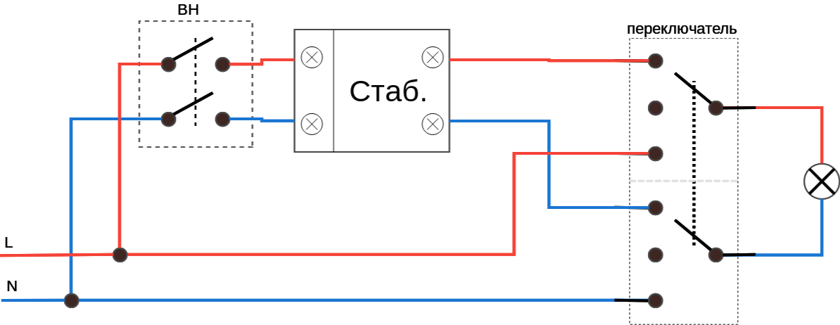

Radio написал:
Нормальный байпас выглядит примерно так
Перерисовал вашу схему чуть более понятно:
Radio написал:
В вашей схеме нет ничего, что могло бы его обесточить
если имеется в виду этот рисунок
то да, стабилизатор не обесточивается, но таки отключается (ничего не потребляет и ничем не щелкает). Руками в него конечно лезть не надо. Но нагрузка питается, минуя стабилизатор.
По аналогии с вашей схемой:
ВН (выключателем нагрузки) выступает вводной автомат. А переключателем (шунтом) выступает зеленый автомат. Так что моя схема вроде как рабочая.
ну и этот зеленый автомат (который в качестве шунта) стоит выбирать с током отключения заведомо выше любого автомата перед ним
Voice написал:
Вы проверяли лично?
Да, можно предположить, что встроенная защита в стабилизаторе достаточно умная, и обнаруживает подобный аварийный режим короткого замыкания. Но полностью полагаться на эту защиту я бы не стал, и потребление нулём никак не будет.
млииииииин........ Это ж надо так..... жара наверно сказывается
точно! Спасибо, что попридержали
это, например, все равно как взять лабораторный блок питания и на его выход подать 220В из той же розетки, от которой он запитан
Ну или бензин заливать в выхлопную трубу
В общем, не делайте так

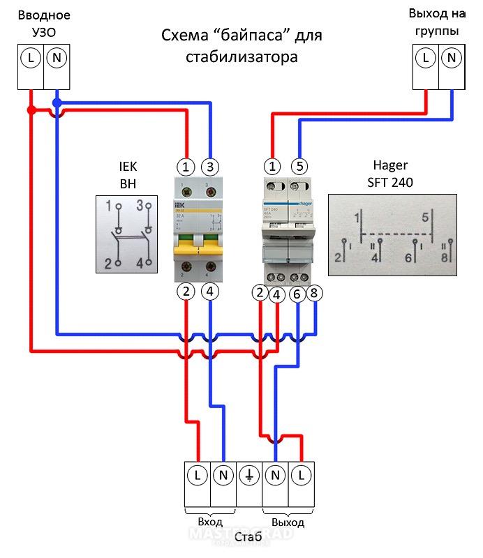

Аналогичная задумка - хочу байпассить сломанный стаб линией с реле напряжения. Вопрос, что для этого, все-таки, использовать - модульные переключатели I-II или реверсивные рубильники? И почему? Байпас будет отдельно на каждую фазу (т.к. будут стоять три однофазных стабилизатора и реле вместо трехфазных).
Схемы прилагаю, какая из них более правильная - с коммутацией нуля на выходе или без? Выше писали, что нуль проходит через стабилизатор насквозь и коммутировать его не нужно - справедливо ли это и для инверторных стабилизаторов с гальванической развязкой?
