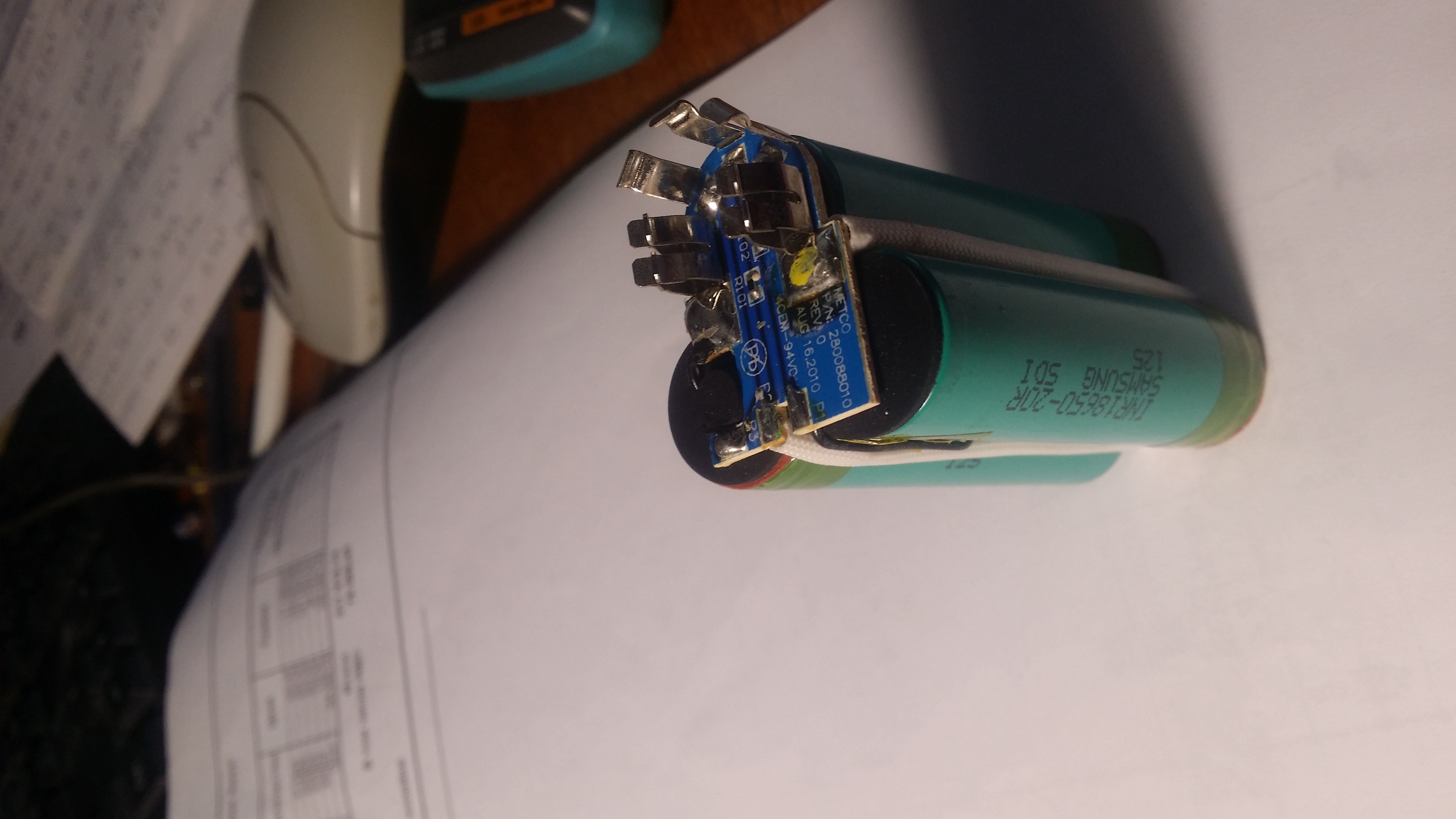

Батареи 2 а/ч там нет платы, выходы всех соединений и термодатчик.Точнее плата есть,но пустая... весь контроль в шурике... Вы не пользователь видимо.... В интернете уже вскрывали.

13.06.2020 в 00:08:32
Разобрал..
. всё так и есть....

overdrive,
Средний допконтакт отвечает за согласование с зарядным устройством. Надо измерить сопротивление резистора R101. На БОШиках бывает уходит параметр и зарядное не хочет заряжать батарею, лечится заменой резистора. Бывает тушки инструмента не запускаются от акка, виновник Резистор R102. Изредка бывает проблема в терморезисторе - допконтакт 1 на вашей картинке. НО! Данная ситуация в вашем случае маловероятна, ибо сразу выход двух акков одновременно маловероятна. Скорее проблема в зарядном.
