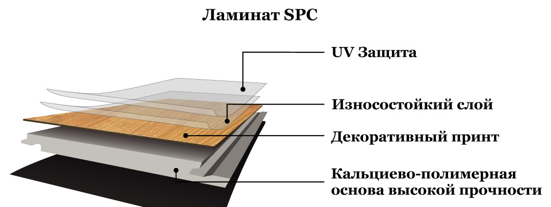

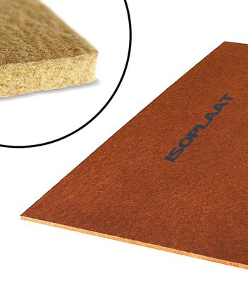

Добрый день, суть диллемы в следующем Есть Isoplaat (изоплат) 12мм и подумываю про SPC ламинат Возможно ли это уложить единым полотном по всей квартире и нормальна ли для замков и самого spc, такая подложка? Может кто клал?

Detsle написал: Возможно ли это уложить единым полотном по всей квартире и нормальна ли для замков и самого spc, такая подложка?
Нет. Любой винил необходимо укладывать только на твёрдые, ровные и стабильные основания, без использования каких-либо "подложек".

sereza, ну а как же использование подложек при укладке spc? плотность Изоплата тоже вроде нормальная 230 кг/м3... Подложка под SPC ламинат

Получил ответ от производителя. Они говорят, что плотность слишком маленькая для SPC-ламината. Необходима плотность подложки в районе 770 кг./куб.м. или выше и толщину рекомендуют до 2 мм включительно.
