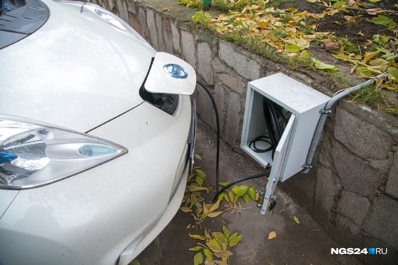

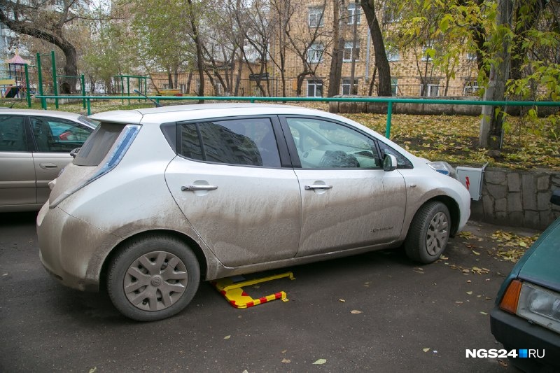

"...Вот сейчас потребовали в ТУ реклоузер... И,черт возьми, - они правы."
ПPOPAБ, для электромобиля?
https://www.google.com/amp/s/hevcars.com.ua/reviews/dvojniki-i-samodelnye-zaryadnye-stantsii-dlya-elektromobilej-ukrainy/amp/

Abrikos написал: "...Вот сейчас потребовали в ТУ реклоузер... И,черт возьми, - они правы."
Для мобилей, но не электро. Для тех мобилей которые на с"метане. АГНКС запитать. Бо метаном всю цэеуропу надуваем, а метановой заправки нету...
