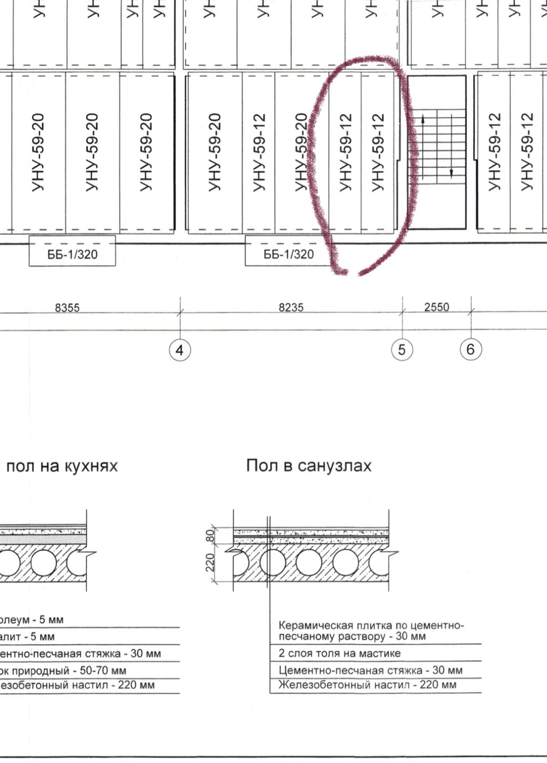

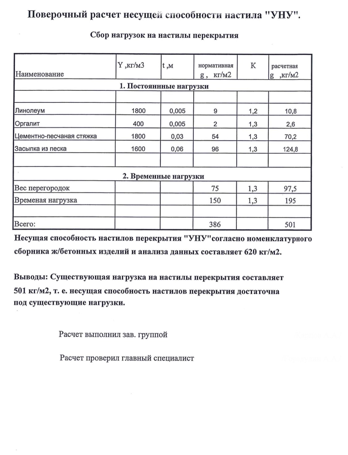

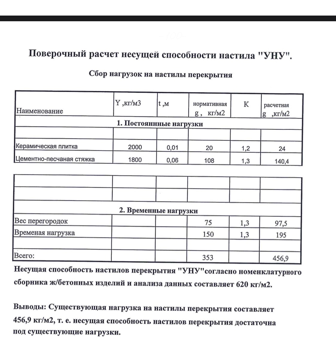

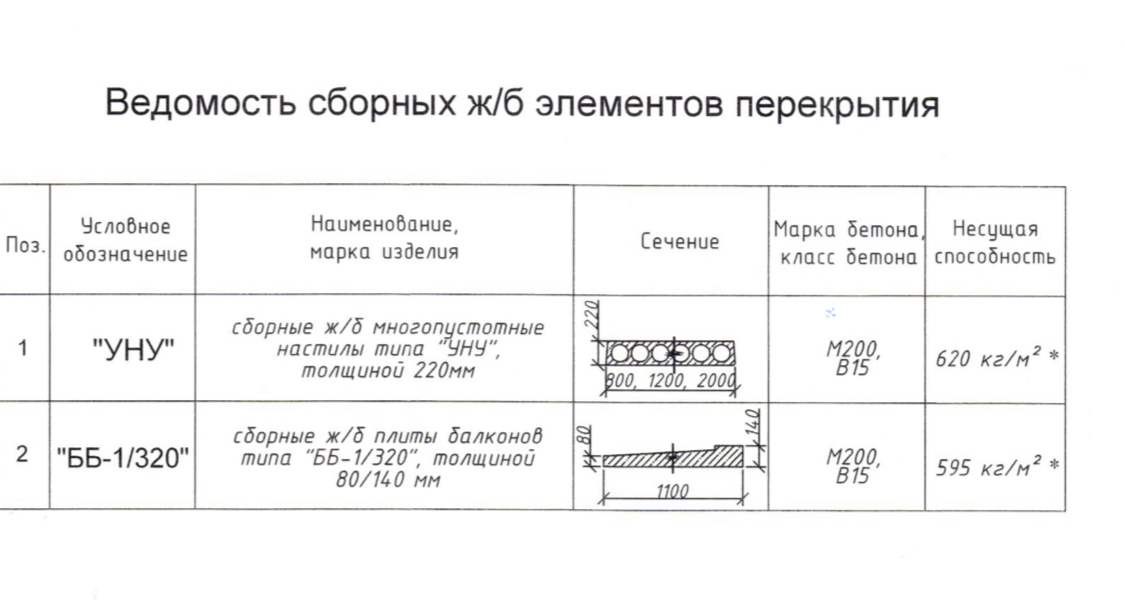

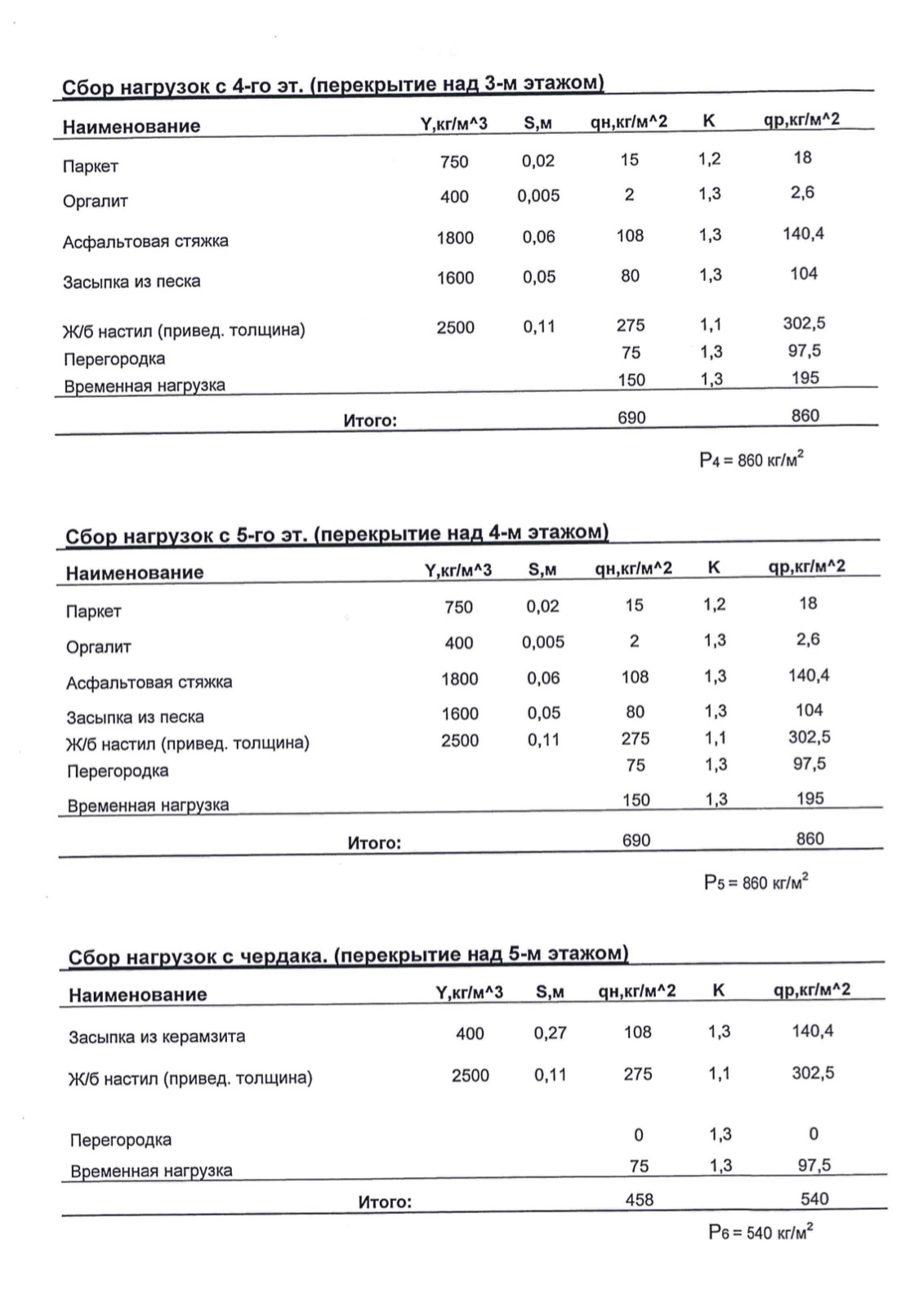

Добрый день уважаемые мастера! Дано: кирпичная пятиэтажка 1960 года, 5 этаж (последний), Плита перекрытия 220мм, (документы по плите в таком же доме прилагаю.)
Хотим поставить двухместную джакузи. По инфе от производителя: Вес чаши с каркасом: 110кг Объём 500л
Для Страховки хотим сделать слив в полу. Выходит, что над плитой перекрытия нужно сделать хорошую стяжку в 120-140мм.
Весь «мокрый» модуль размещается на плите 6х1,2 (с небольшим заходом на соседнюю плиту, но все тяжелое выходит по одной линии на первой плите). Высокая стяжка будет заливать 3/4 плиты. Помимо джакузи на этой же плите окажутся унитаз, стиралка и на ней сушильная Машина, а так же две перегородки из пазогребня. (Высота между перекрытиями 2.80м) Я очень волнуюсь из-за веса всей этой конструкции. Кто-то тут может произвести расчеты по необходимым формулам и сказать стоит так делать или нет?

У меня получилось более 660 кг/м2 при стяжке 140 мм с учетом плитки на полу, но без учета веса перегородок! С перегородками ванного блока будет еще больше. Но даже так уже больше 620 кг/м2 как указано в ваших документах. Ответ: делать нельзя. Только стяжка дает более 300 кг/м2.
