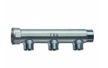

Здравствуйте. На сколько хороши коллекторы отопления Luxor такого плана, как у Far без регулировки (на фото). Хотел заказать Far но ни где нет в наличии коллектора без регулировки, сказали есть аналог - Luxor. Или лучше STOUT взять? Но там рабочее давление всего 6bar. P.s. ЦО, многоквартирный дом, последний этаж.

Gonzzo, Stout. Даже 6атм на верхнем этаже за глаза хватит, но это для модели коллектора с установленными расходомерами. Для голой железки - десятка.
