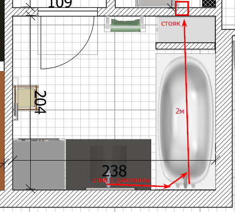

Всем привет. Вопрос:
  1. Ванная комната размером 2.0мх2.4м.
  2. Стояк от слива ванной в 2м (возле стояка будет стоять шкаф или полки , поэтому решил рассмотреть вариант, когда слив и кран на противоположной стороне от стояка):
  3. Стояк достаточно низко к полу. Думаю смогу обеспечить уклон 6см на эти 2 метра.
Кто подскажет возможные проблемы?

Wirys32, Недостаточно закреплённая, канализационная труба, может обеспечивать провис и забивание отходами жизнедеятельности.

Rumato, Думаю трубу удастся закрепить на ножках, или по стене пустить :)

Получается лежать будете головой менее чем в полуметре от стояка... если этаж не последний, то нужна очень хорошая шумоизоляция, иначе пролетающие в сантиметрах от головы смывы не будут способствовать расслаблению.
Wirys32 написал: смогу обеспечить уклон 6см на эти 2 метра.
Где такие цифры берёте? Для пластиковой канализации 50-ой уклон 2см/метр.
Wirys32 написал: Ванная комната размером 2.0мх2.4м.
Как-то не очень полноценно задействована площадь, можно из этих квадратов выжать побольше функционала. Дверь в санузлах рекомендуется делать с открыванием наружу.

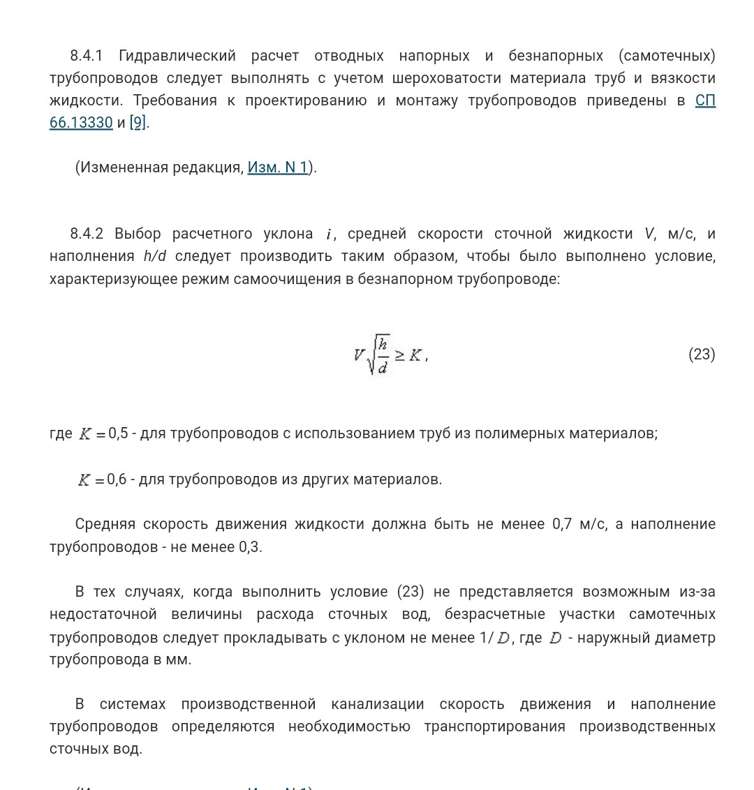

Technik-san
Technik-san
Техник-сан
Регистрация: 10.10.2006
Сообщений: 11553
04.07.2020 в 19:07:36
Если ничто другое не помогает, читаем инструкцию. Для данного спора это действующий на сегодняшний день Свод правил СП 30.13330.2016 "Внутренний водопровод и канализация зданий"
Поясню - Уклон для безрасчетной внутрянки должен быть не менее 1/D , т.е. единицу разделить на диаметр. И получаем для 50мм не менее 2см на м/пог, а для 110мм не менее 1см. на метр.
