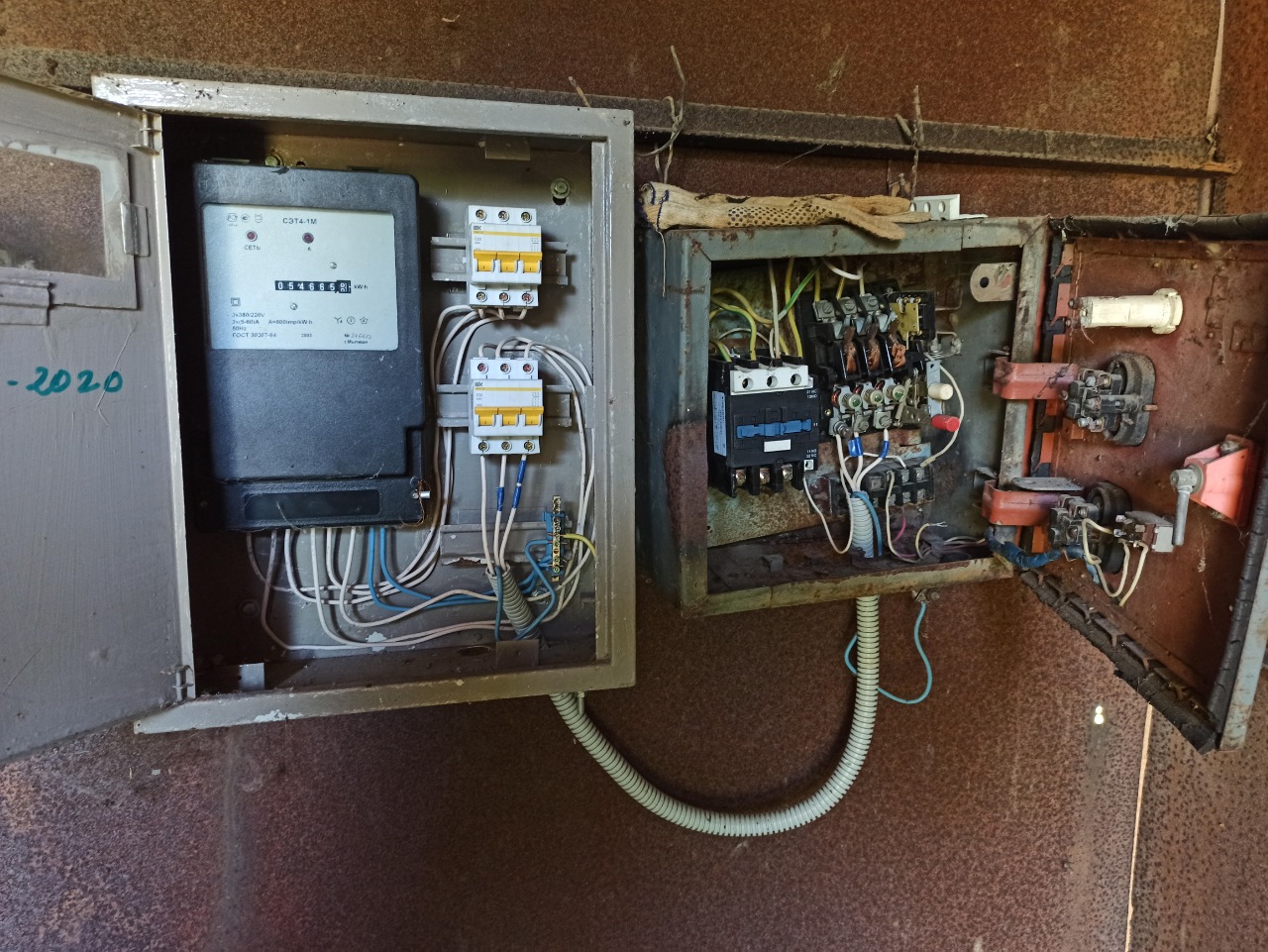

Доброго дня! Прошу извинить за долгий ответ. Просто в том снт я , условно говоря, пока "никто", поэтому сбор информации затруднителен и сопоставим с заданием агента 007. :) У меня много там заказчиков, они объединились, т. к.водокачка более чем на 600 участков, и периодически перебои. То проблемы с насосом, то с накопительными юмкостями, то с трассой, то с задвижками. Сделано всё, мягко говоря через пятую точку. В следующем году, у них намечена сертификация скважины, вот и хотят привести всё в порядок. Но хотят не все. Те, кто за всё это отвечают, наоборот препятствуют. Вот, что удалось узнать:
http://www.livnasos.ru/catalog/nasosy_ecv/ecv_8/ecv_8-25-110/ По остальным вопросам, я попробую ответить, но это сложновато, т. к. нет доступа пока ни к чему. В этот раз они поставили насос поменьше. До этого, реально 1,80 примерно насос был.

Тут даже обычной "теплушки" для защиты движка нет... А нужно и реле контроля фаз и защита от сухого хода.
