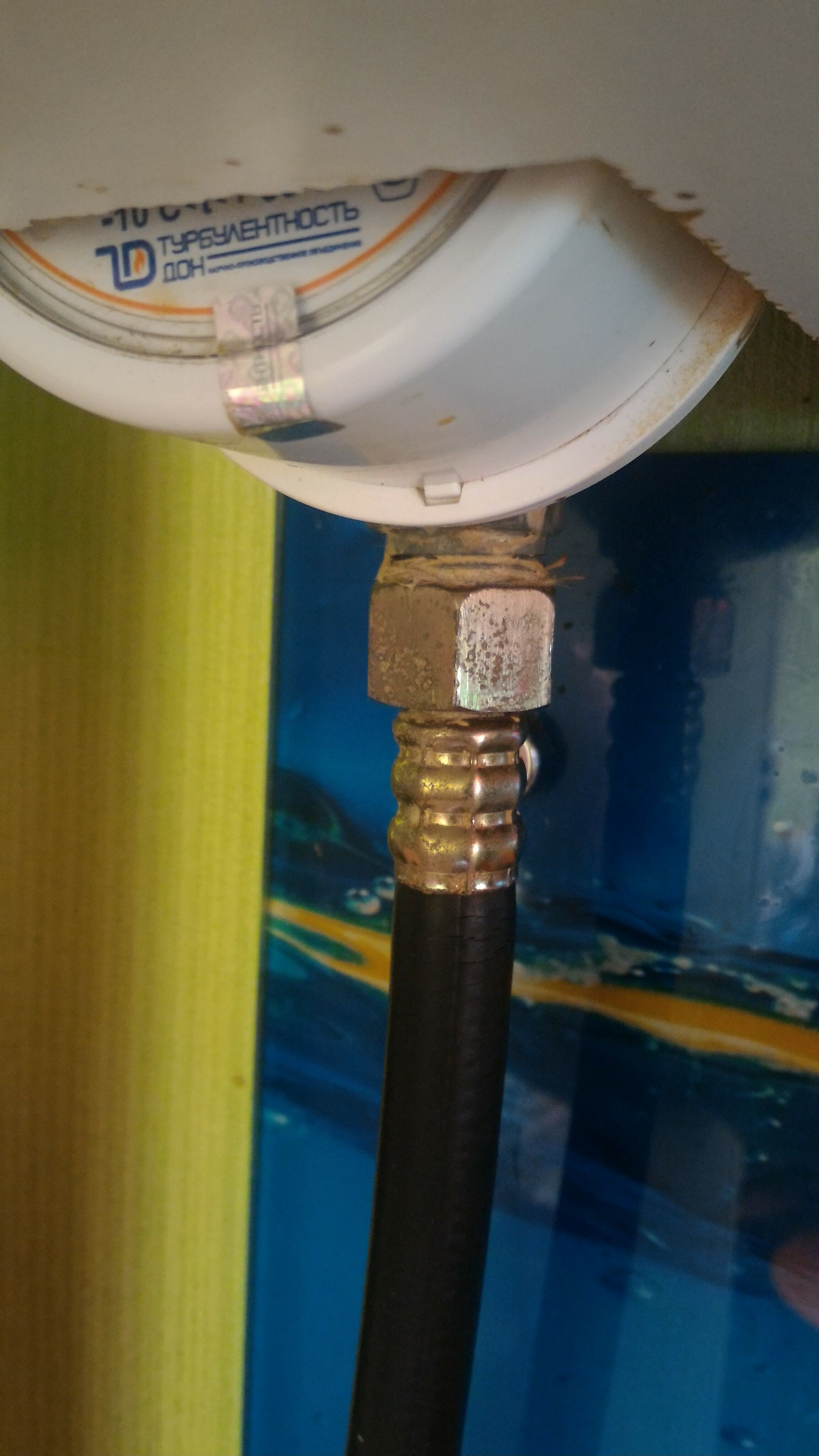

Добрый день всем. У меня такая проблема. Нужно поменять шланг от газового счетчика. Хотел его открутить, но он в никакую(крутится вместе со счетчиком, и даже не проворачивается). Прям как намертво пристал. Подскажите что делать ? Мастеров из газовой службы вызывать, так я думаю и они не открутят.

Сергей Крузин, дайте фото. PS ИМХО, проблем на голым местым.

вот этот подлец не откручивается.

Кто закручивал? Что там за подмотка видна, которая никак не нужна была там? Может там герметик, которую теперь греть надо?

Славик64, прикручивал мастер с магазина Техносила,(лет 5 назад) когда устанавливал поверхность.

Сергей Крузин написал: Славик64, прикручивал мастер с магазина Техносила,(лет 5 назад) когда устанавливал поверхность.
Сергей Крузин, не мастер, но ... сила! Попробуйте понажимать со всей дури газовым ключом на ребра гайки. Не бойтесь, со штуцерем счетчика ничего не будет, гайка бы хоть чуть пошевелилась. И надо бы при откручивании как то держать штуцер счетчика.
