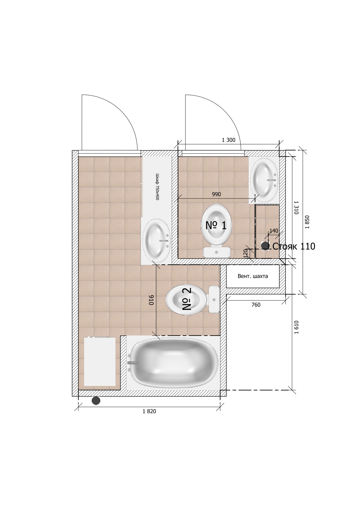

Приветствую участников, возник вопрос. Какая конфигурация подключения унитазов к стояку будет жизнеспособна при расстановке, как на схеме? Унитаз 1 должен быть максимально вплотную к задней стенке, 15 этаж в 19-этажном доме, стояк пластиковый, гофра крайне не желательна. Заранее благодарю.

А что смущает? Поставьте под номером раз инсталляцию. Далее трубой соткой уходите в следующий санузел. Почему инсталляцию? Потому, что труба пройдет аккурат в створе рамы. Ближе уже просто некуда. )))
