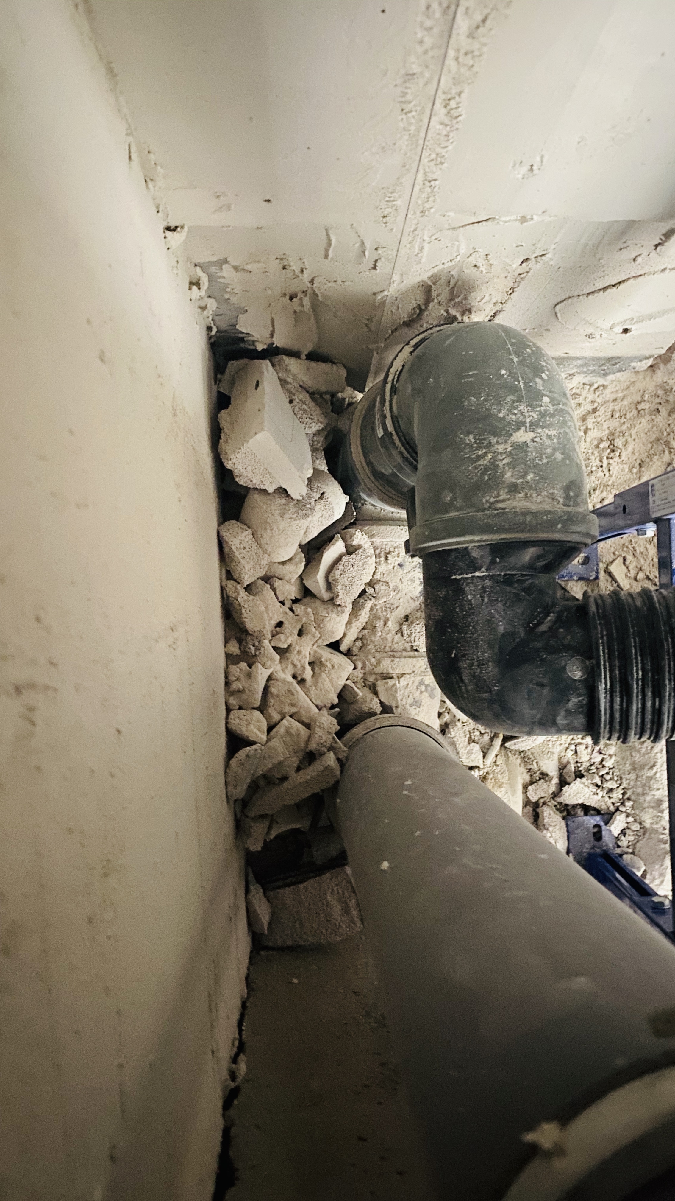

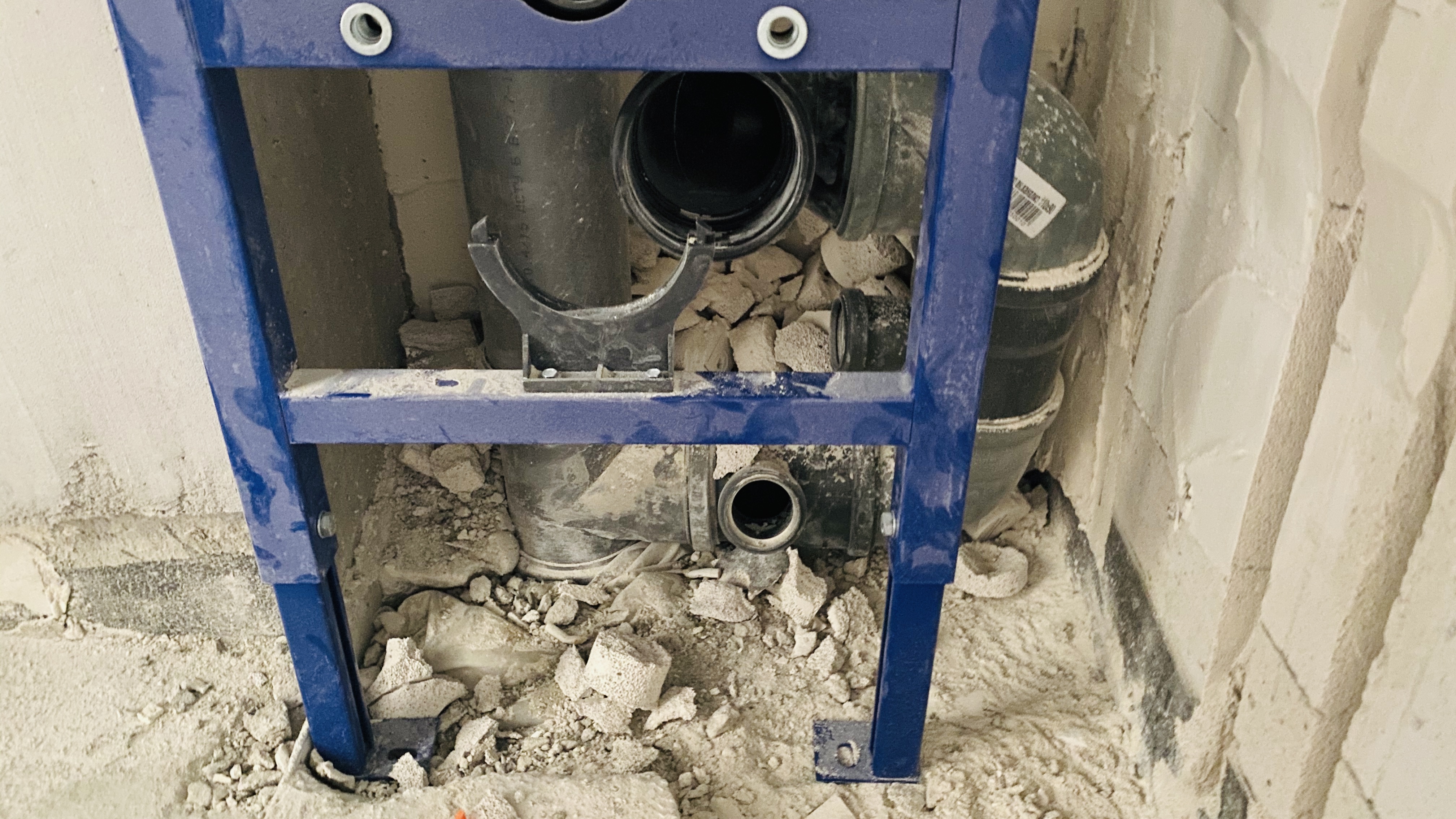

Сантехник нагородил 4 угла по 90 градусов. Говорит, что небольшое растояние так что будет нормально. Скажите насколько это критично? И можно ли исправить?

Чёрный-белый-чёрный-белый. Из того что было собирал?
Skovoroda написал: Говорит, что небольшое растояние так что будет нормально.
Будет нормально. А когда станет ненормально - сантехник уже будет далеко.
В ось инсталляции он так и не попал?

Вам как заказчику нужно быть более требовательным к культуре работ на объекте.
  1. Вы совершенно справедливо возбудились на сантех порнографию.
  2. Кто вам нагадил поверх этого обломками?
  3. Канализация открыта. Запахи не смущают? Ввиду п.2. вероятность словить внутрь стояка кусок штукатурки велика.

Skovoroda, Желательно переделать. Необходимо перебрать стояк. Заменить крестовину . Грязная , не продуманная халтура.
