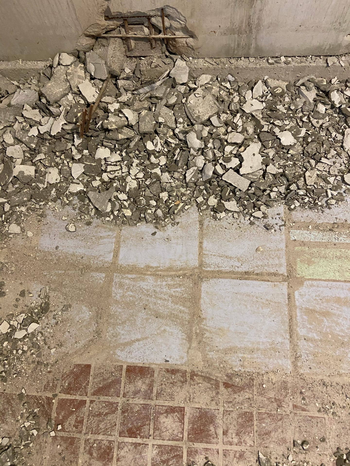

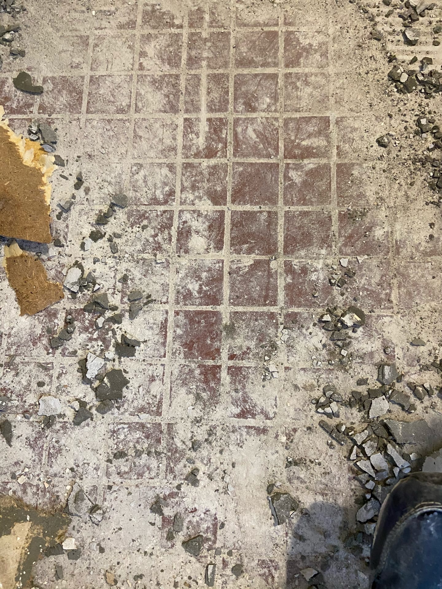

Добрый вечер. Делаю ремонт своими силами в панельном доме серии П-3. Дошли руки до ванны и туалета - возникла проблема. Возможности сносить кабину и возводить уже нет. Не могу понять из чего сама сантех-кабина.
На полу лежит мелкая плитка. Я считал что ее залили на заводе в процессе производства самой кабины, но теперь сильно сомневаюсь, так как после того как вытащили ванну под ванной оказалась другая плитка более крупная синего цвета(фото приложу) - можно ли положить на мелкую плитку - новую плитку(33ммх33мм формат)

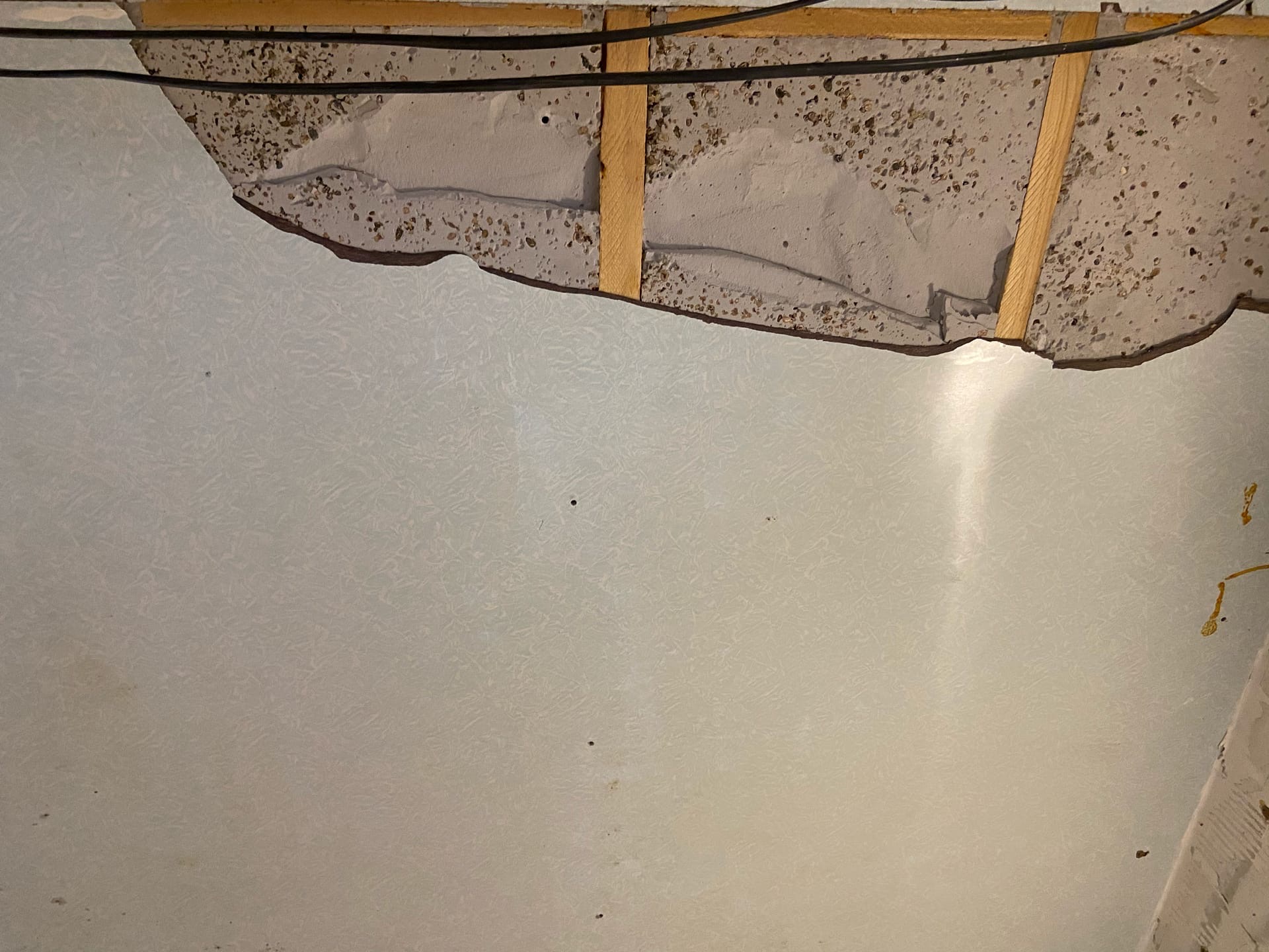

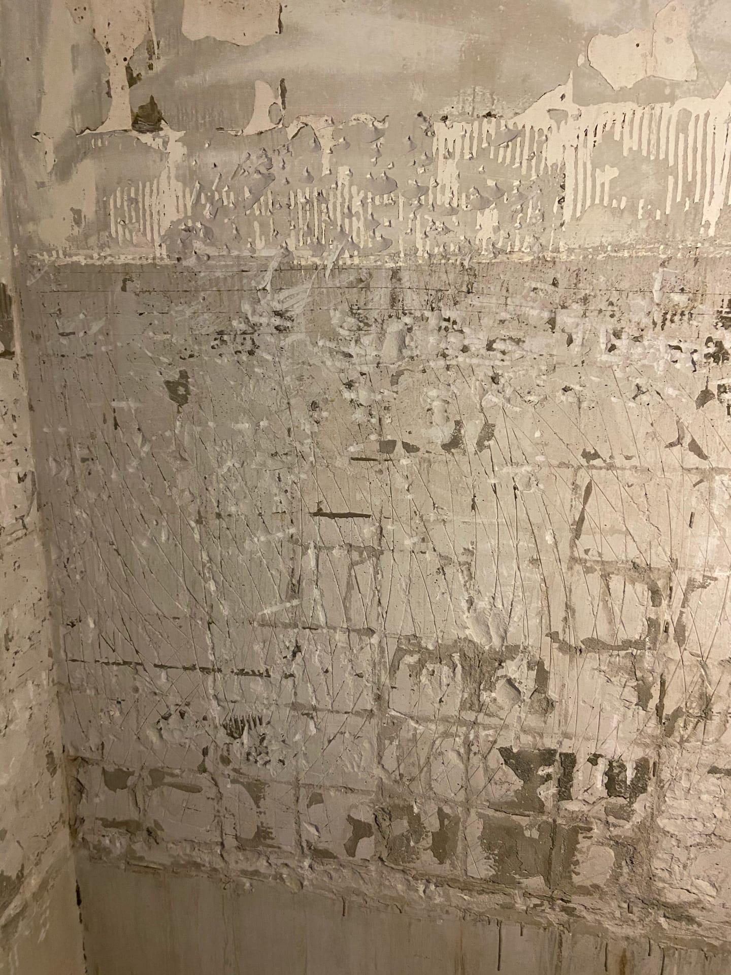

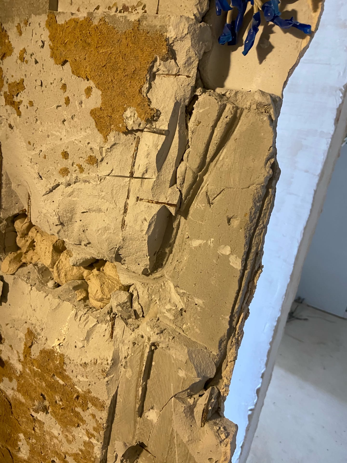

Пока снимали старую плитку - плитка просто рушилась и отваливалась, держалась крайне плохо на стенах. Хотим приклеить плитку 71х25. Как правильно подготовить стены этой сантехкабины, что бы плитка не отвалилась как старая.
Из вариантов знаю только пару - штукатурить гипсовой штукатуркой с последующим нанесением слоя гидроизоляции, отштукатурить плиточным клеем.

На полу заводская, слепили из того что было. Зачистить и калсть прямо на неё, клей только хороший д.б.
Стены "гипсолит", грунтуете, промазываете плит. клеем и штукатурите цпс, типа унтерпутц. Клеите плитку.
