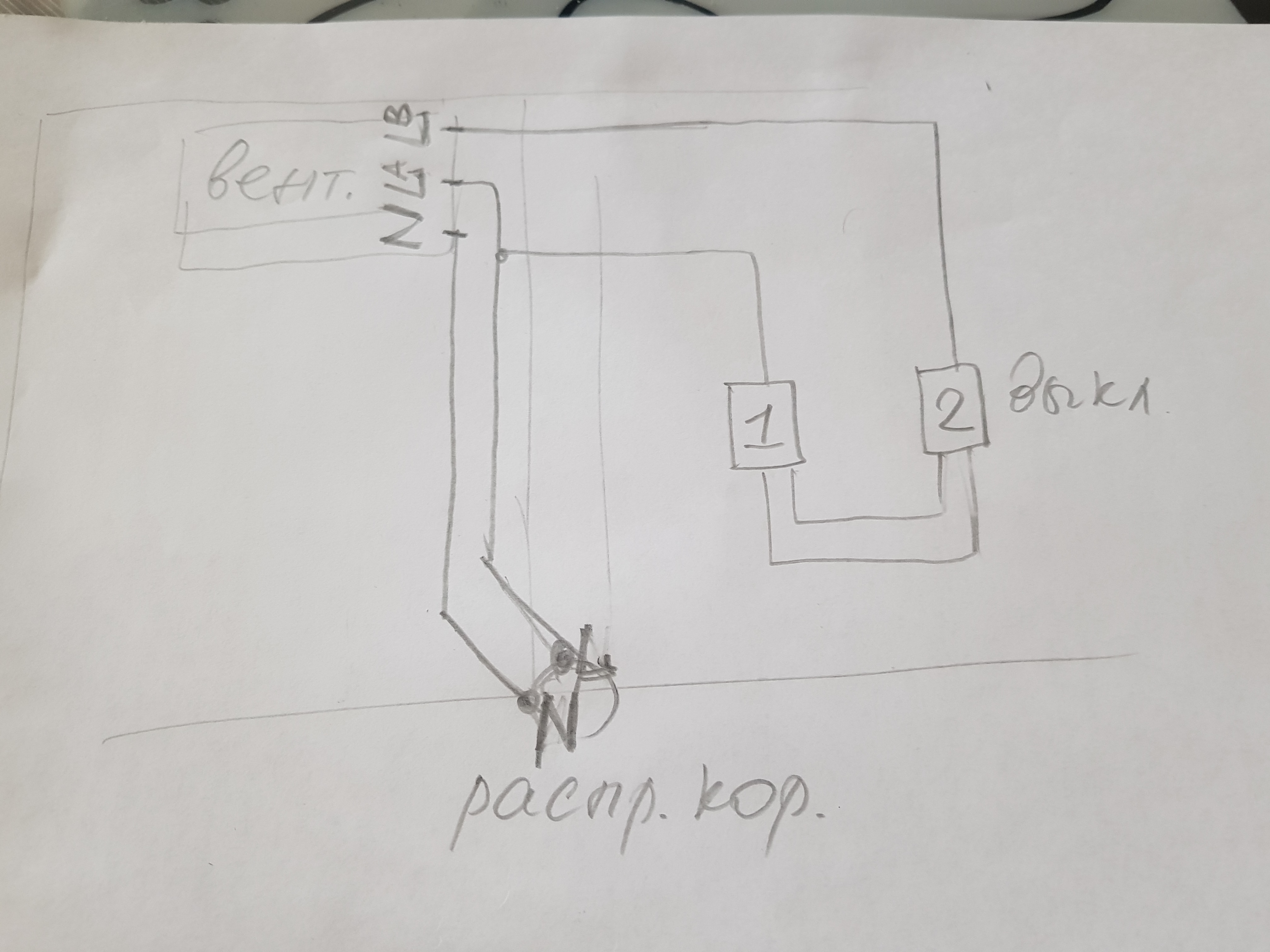

Квартира, в ней туалет с общедомовым вентстояком. Вентиляция ванной комнаты через отверстие в общей стене с туалетом- очень плохая. Хочу сделать принудительную, поставить один вентилятор на оба помещения. Нужна возможность включения как из ванной, так и из туалета- поставить проходные выключатели . Остановился на Soler&Palau TD160/100. Нужно что бы после отключения проходного выключателя вентилятор ещё поработал какое-то время. Вышеназванный вентилятор может быть со встроенным таймером. Вопрос- можно реализовать подключение через проходные выключатели в разных комнатах, включать/отключать и что бы по таймеру ещё поработал минут 10. (для меня не понятно как двигатель, продолжит работать при разрыве питания проходным выключателем)? Если можно схему подключения

Чтобы вент проработал некоторое время к нему подводиться напрямую L и N и управляющая L от проходных выключателей. И все. Если решите вентилятор подключить только к лампе освещения то ничего не получится. Повторюсь, к вентилятору должно подходить три провода (не считая "землю")

Накидал бы да с телефона пишу. До завтрашнего вечера возможности нет. Но там ничего сложного нет. Поиском в интернете найдите схему "включение освещения при помощи проходных выключателей" или "... Из двух мест..." Вот L с этих выключателей будет управлением для вентилятора. И, как писал ранее, L и N отдельно и напрямую к самому вентилятору. Все. Если не поняли то только не ранее чем завтра вечером.

Все правильно. Сейчас только дошло. Зачем делать проходную схему если достаточно запараллелить выключатели для вентилятора и все. Получиться что пока выключатели включены - вент работает. Как только оба будут отключены так начнется отсчет времени на работу вентилятора
Это проще сделать чем лепить проходную схему

И сейчас уверен что лучше запараллелить выключатели для вентилятора. Почему ??
Что получается с проходной схемой. Включили в одной комнате вентилятор. Кто-то другой в другой комнате взял и перевел переключатель в другое положение и тем самым запустил таймер. А тому кто из первой комнаты необходимо чтобы вент работал. А он возьми и отключись благодаря второму чел.
При использовании же выключателей - уже писал :
Ким написал: пока выключатели включены - вент работает. Как только оба будут отключены так начнется отсчет времени на работу вентилятора
