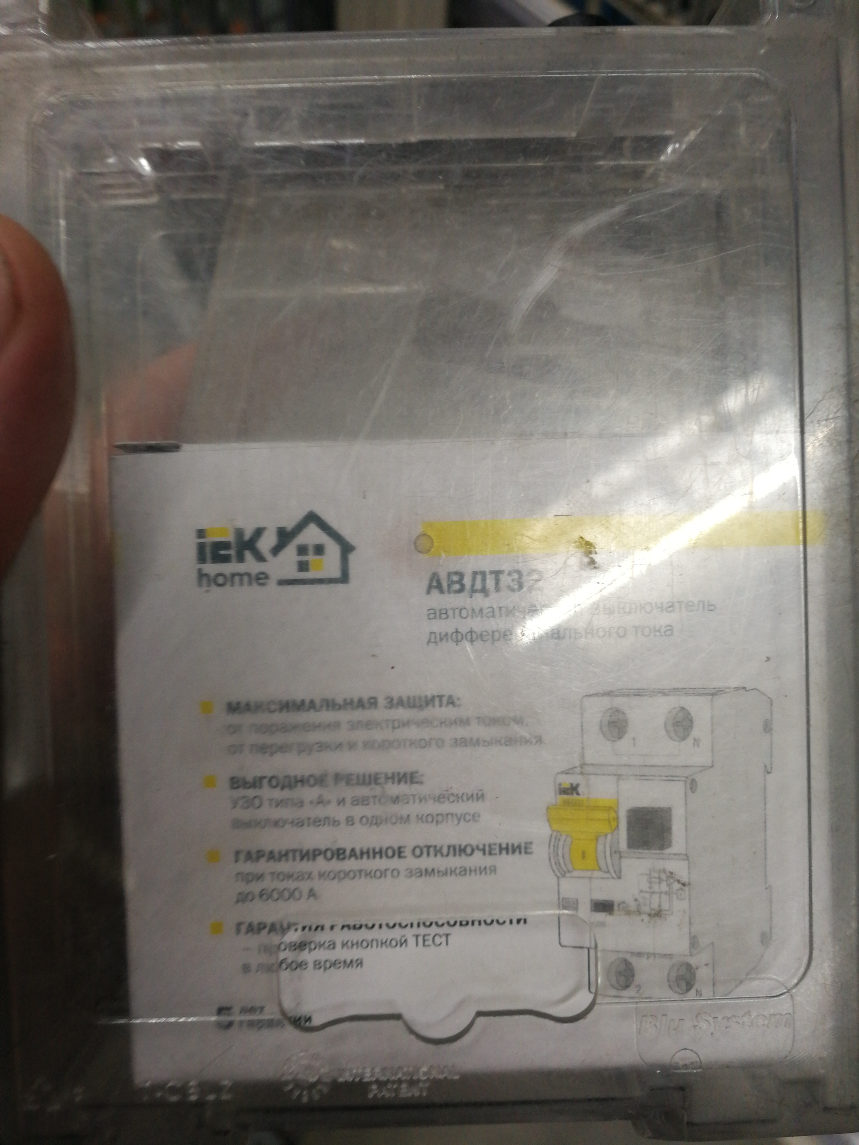

dokar, разместил. Этот можно снизу подключать?

dokar, позвонил в официальную поддержку иек. Сказали что нельзя снизу подключать.

dokar, нужно уже купить и установить. И все же смущает подключение снизу. Где конкретно написано у того дифа который вы рекомендуете что можно подключить снизу?

Pontius Pilatus написал: Где конкретно написано у того дифа который вы рекомендуете что можно подключить снизу?
У него конкретно написано вверху 1, внизу 2. Нельзя.

ВТБ! написал:
Если АВДТ зависимый от напряжения (электронный), например , АВДТ-32, то нельзя. Если АВДТ Независимый от напряжения (электромеханический), например, АВДТ-32ЕМ - можно.

Электронный или электромеханический, что лучше? Если вообще такое понятие уместно здесь. Или в чем разница?
