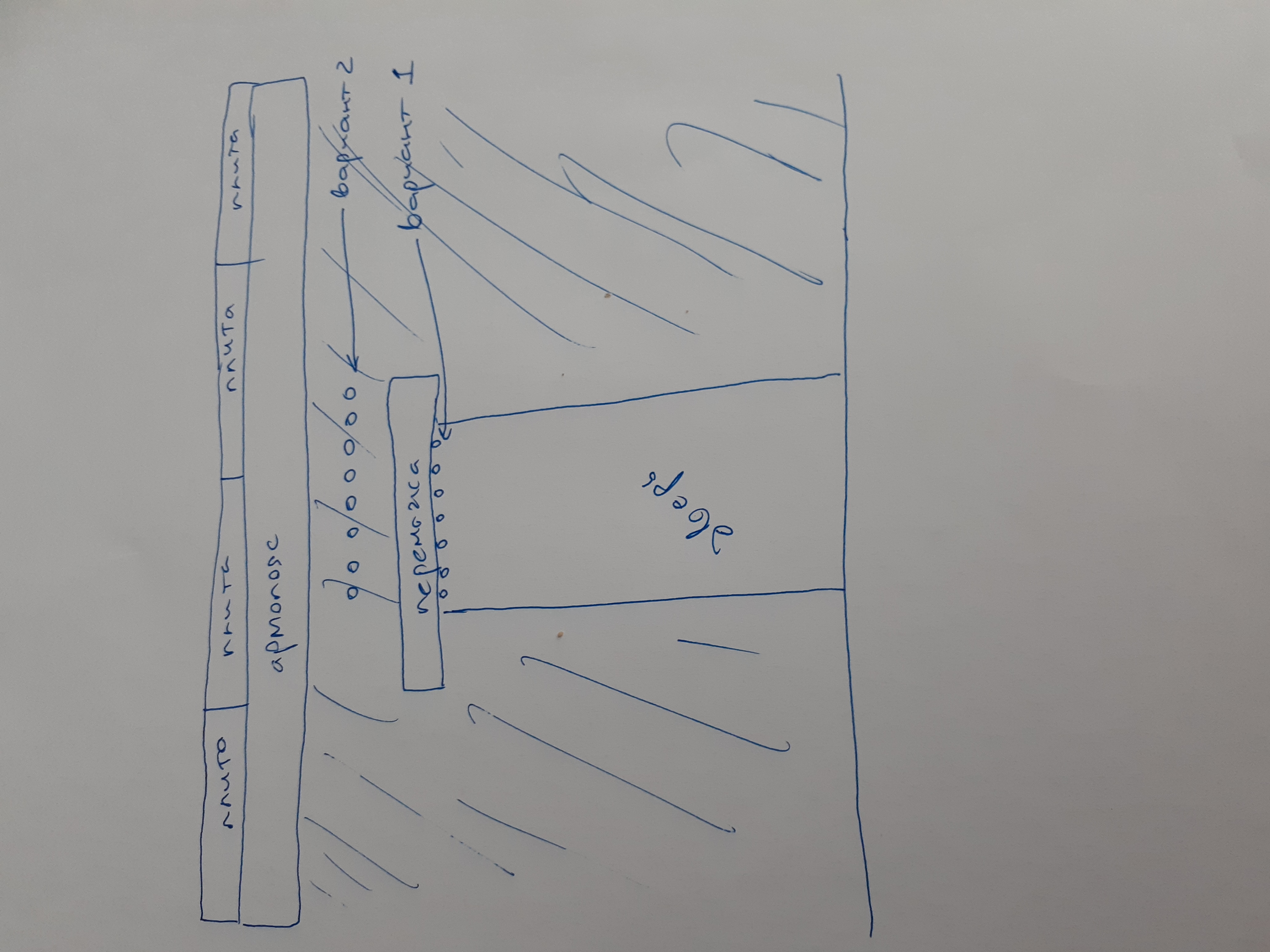

Добрый день! Планируется делать электрику по потолку.. щиток в прихожей.. но между прихожей и гостинной дверь.. над дверью перемычка, кладка, и армопояс а на него опираются плиты Вопрос в том как провести эту большую косу проводов в прихожую..
  1. Опускать-поднимать провода - через верх дверного проема?
  2. Штробить прямоугольные отверстия достаточной высоты там где кирпич?
Щиток в гостинной очень не хочется

Andrey47840 написал: над дверью перемычка, кладка, и армопояс а на него опираются плиты
Это как? Проиллюстрировать можете?

Штриховка - это кирпич

может алмазным станко армопояс просверлить и через это отверстие всё закинуть? Много кабелей то?

Radio51, да в том и дело что армопояс совсем трогать не хочется

Дайте план помещений сверху с указанием трассы и щитка.

Andrey47840, а что дадут эти варианты 1 и 2, если кабели все равно надо вести по потолку? :confused: Так-то между кирпичом и армопоясом по любому есть слой говна, но к нему надо сначала спуститься, а потом подняться.
И это во всех стенах так, или только в одном месте? План глянуть не мешало бы.

Только в одном месте! Пока решили, что сделаем отверстие между перемычкой и армопоясом
