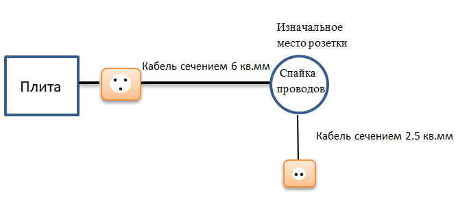

Добрый день. Подскажите, пожалуйста, ответ на возникший вопрос. На кухне имеется розетка 220В для плиты с кабелем 6 мм2 (на автомате на 40А). Возникла необходимость её перенести - поэтому, был проложен кабель на 6 кв.мм. до нового расположения розетки плиты, а другой его конец был припаян к проводам, где изначально застройщиком была установлена розетка для плиты. Скажите, пожалуйста, можно ли еще подпаять к этим проводам кабель 2.5 кв.мм. - хочу сделать отдельную розетку для холодильника? Схема ниже. Не будут ли греться этот кабель на 2.5 кв.мм - когда будет включена плита?

От холодильника не будет греться, там потребление никакое.
Но все же будет риск если когда нибудь вы или будущий владелец квартиры забудете про эти ограничения и будете использовать ее для не соответствующей нагрузки. Риск не такой большой, но все же.
Такие сечения лучше не паять (так как сложно обеспечить нормальную механическую фиксацию), а обжать (как вариант, сварить). Я за опрессовку.
А вообще вы бы лучше не очевидные для всех схемы рисовали, а прислали фото как у вас та старая розетка сделана. Для плит они особые, может там можно изыскать возможность сделать защиту розетки и меньшего сечения (как первый пришедший в голову вариант, поставив клеммник с плавкой вставкой). Тоже не очень, но лучше чем ничего.
Но скорее всего, вы не станете над этим заморачиваться.

Шел грека через реку . Опять вариации на тему комбинированной шнайдеровской розетки для для плит . Вопрос - колом, как защитить махонькую ? На колу мочало, начинай сначала . :D

dokar написал: как защитить махонькую ?
А надо? От чего?
А мужики то и не знали, и продолжали паять... Нет в таких сечениях никаких проблем с фиксацией.

Rumato, ну паяйте на здоровье, вы же проФессинал. Я целом я ничего не имею против пайки, а говорил конкретно про случай автора, который не факт что паяльник в руках держал.

03.07.2020 в 10:49:44
Добрый день, уважаемые форумцы! Спасибо большое за ответы. Если правильно понял вас - включение плиты не будет приводит к тому, что подпаянный к шестерке кабель сечением в 2.5 кв. мм начнет греться (при условии, что к нему будет подключен потребитель до 16А). Сейчас беспокоит в большей степени другой вопрос - еще раз уточню по схеме, там где ранее располагалась розетки плиты, были подпаяны 2 кабеля один сечением 6 кв.мм и он проложен до нового места розетки для плиты (длина получилась 2.5 метра), а другой подпаянный кабель сечением 2.5 кв.мм длиной где-то 30 см. на нем была сделана розетка для холодильника. Автомат на линию кабеля для плиты стоит от застройщика на 40А. Вот думаю - если вдруг когда-нибудь коротнет электр. плита, то автомат вырубится только когда ток возрастет до 40А - для кабеля сечением 6 кв.мм это проблем не вызовет, а вот кабель сечением 2.5 кв.мм не поплавиться ли? Стоит ли переделывать так: (гемморно) - придется расковырять штукатурку отпаять кабель сечением 2.5 вместо него припаять кабель сечением 6 кв.мм дальше поставить клеммную силовую коробку завести туда этот кабель и от него уже вывести кабель на 4 кв.мм к накладной розетке
