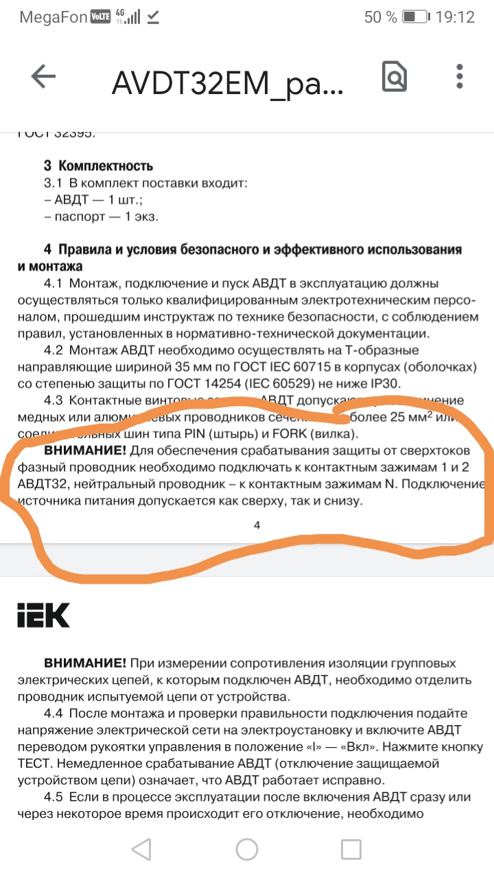

Вы были правы, даже сам производитель пишет что допускается подключение как сверху так и снизу. Или я может что то не понял? Почему в техподдержке иэк мне сказали что снизу подключение недопустимо?
Кстати заказал по вашей ссылке, спасибо!
05.07.2020 в 19:45:10
Pontius Pilatus написал: даже сам производитель пишет что допускается подключение как сверху так и снизу. Или я может что то не понял?
Правильно поняли.
Pontius Pilatus написал: Почему в техподдержке иэк мне сказали что снизу подключение недопустимо?
Это у АВДТ-32, без букв ЕМ, поскольку он электронный.

Pontius Pilatus, В этом деле точнее надо быть в разговоре с техподдержкой, и лучше указывать артикул изделия прописанный в каталогах . У ИЕК он прописан , к сожалению мелким полупрозрачным шрифтом под полным названием аппарата . Но именно это тот суслик, по которому четко можно искать инфу в интернете и в общении с представителями .
