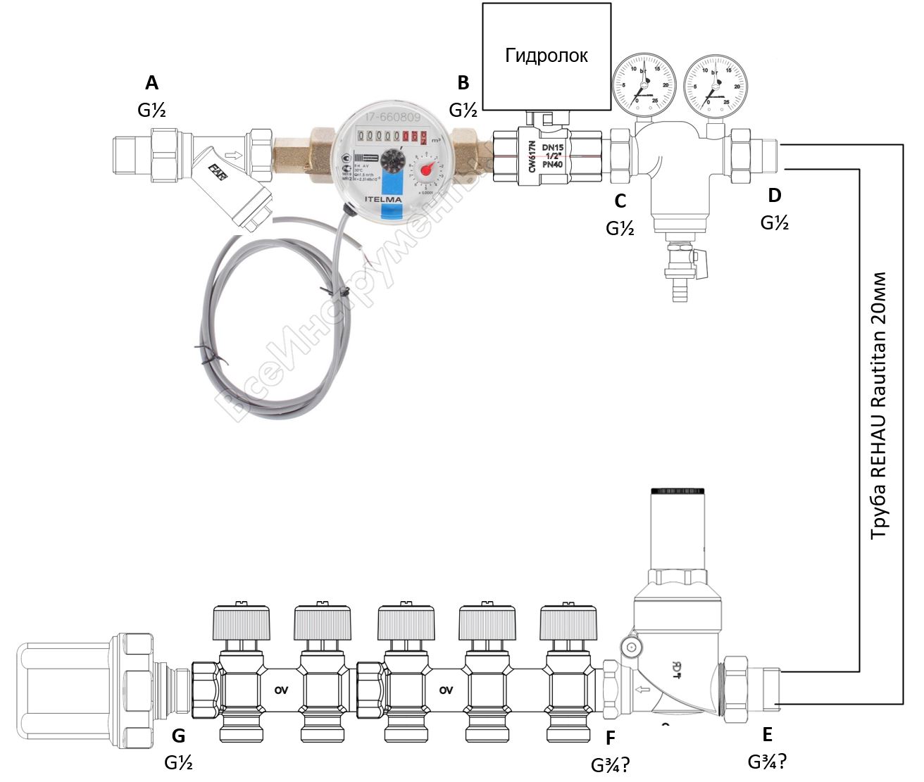

Нарисовал не в масштабе, просто чтобы обозначить элементы и виды соединений. Вопрос - что делать с размерами - где делать 1/2 а где 3/4 и почему :) отвод от стояка 1/2
Не много ли американок, может заменить на простые резьбовые соединения? В какую сторону лучше располагать коллекторы - они справа имеют наружную резьбу, а слева внутреннюю, но можено и развернуть в обратную всегда.
Знаю что не нарисовал промывку фильтров - я чего-то перестал понимать зачем они мне нужны, ведь 100 мкм можно поставить и в простой косой фильтр. А так буду промывать через проточник :)

Сообщений: 20612
11.07.2020 в 00:01:02
Dron/9K, Гидролок влево, до ФГО. 100 мкм в ФГО - забьётся оооочень быстро, площадь сетки в промывном гораздо больше. Американки вокруг промывного и редуктора - маст хэв. Однако справа можно оставить только одну, а редуктор, к примеру, снимать с "кочергой", идущей к верхней американке промывного. Итого два штатных полусгона счётчика, две американки вокруг промывного и одна дополнительная между коллектором и редуктором - ничего лишнего. Для удобства можно ещё одну, справа от редуктора. Всё можно 1/2",если стояк не забитый и давление в нём хотя бы четвёрка.

Спасибо, жаль, гидролок так хорошо смотрелся где нарисован :) Ещё вопрос - раньше помню были популярны фильтры ханивел FK06, а сейчас их предали анафеме и все перешли на фар, ханивел действительно так плохи? им для промывки не нужно воды на выход подавать :)
PS. И ещё два вопроса 1) нужно ли где-нибудь стаить обратные клапаны? 2) если подключать водонагреватель (проточный) то где ставить отводы к нему? в верхнем ряду просто Т-образный соединитель? или в разрыв трубок, которые сеодиняют верхний ряд и нижний (это существенно дешевле т.к. там пластиковые соединители)?

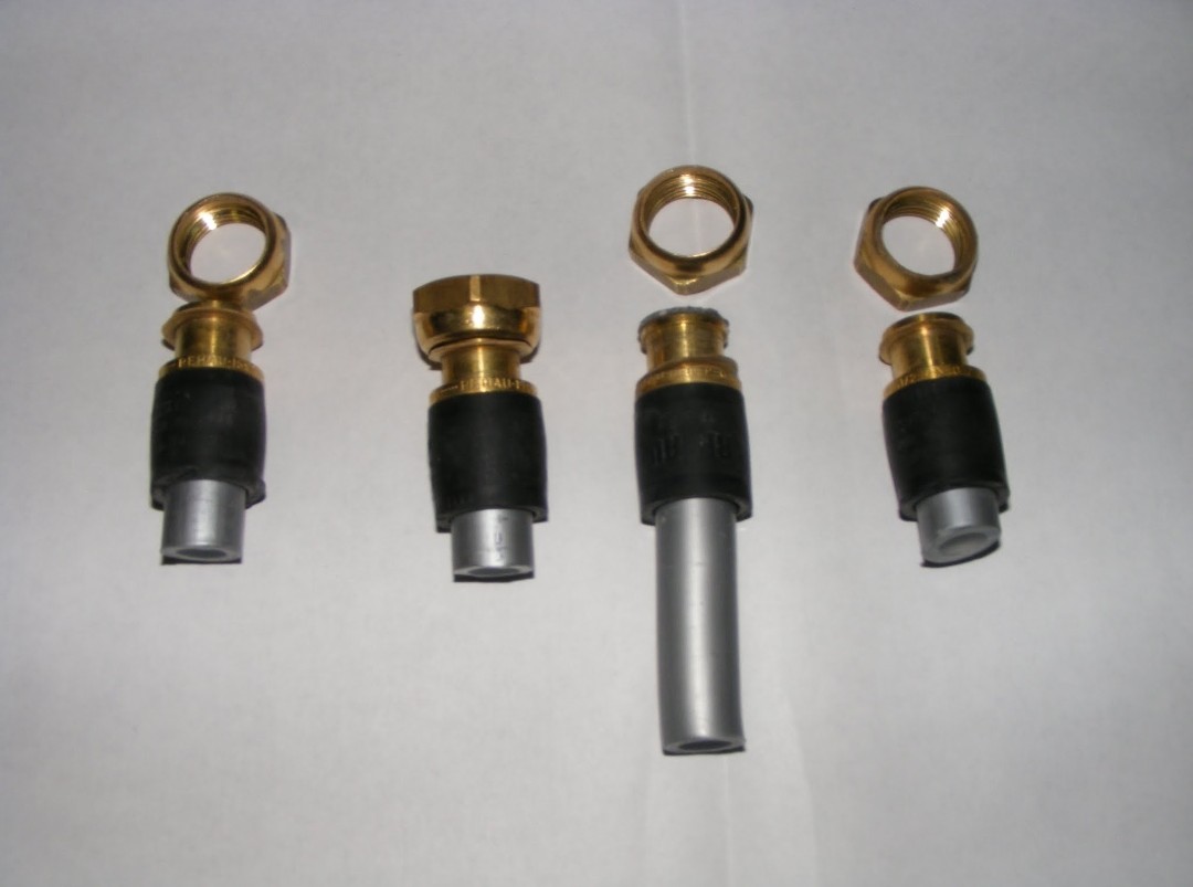

Mazayac, а вот так нельзя? FAR 1" ВР-НР с 2 отв. 3/4" НР межосев. 45 мм FK 3821 134 подключить с помощью https://shop-rehau.ru/vodosnabzhenie-i-otoplenie/radiatornoe-otoplenie/raspredeliteli/perehodnik-rehau-rautitan-na-evrokonus.html
Hitgher
Hitgher
Регистрация: 12.04.2015
Сообщений: 4090
11.07.2020 в 11:29:09
taranov.37, Коллектор с евроконусом это подключение по ссылке по моему лучшее.

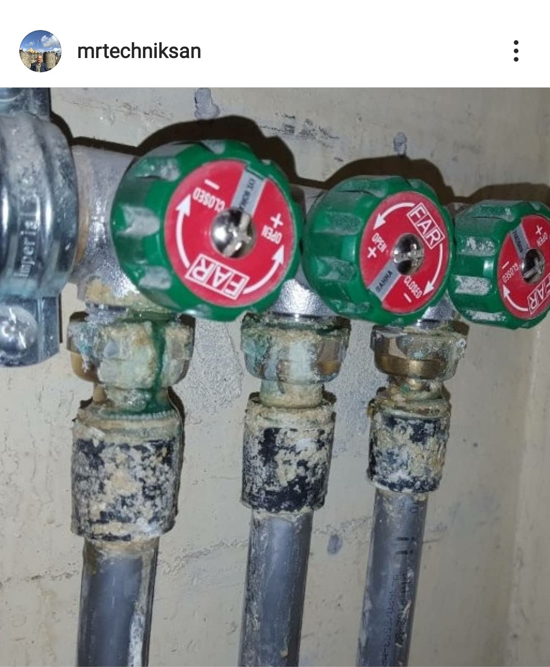

Dron/9K написал: Помогите пожалуйста привести мысли в порядок............ как быть-то? :)
Применение накидных гаек и коллекторов с отводами с трубной резьбой для соединений Flat-Faced (под плоское уплотнение) - это неудачный выбор , особенно для гор.воды. При изменении температуры и тепловых подвижках происходит ослабление резьбового соединения и протечка из под прокладки. А при чрезмерном усилии свыше 40Н·м при затягивании этих гаек, у них отрывается буртик, либо они лопаются в процессе эксплуатации.
Более надёжное сочетание - это переходник Rehau Rautitan MX с накидной гайкой 16x3/4" на евроконус арт. 11691751001
Хромированный регулирующий проходной коллектор MULTIFAR (ВР-НР) с 4 отводами (ТР Eurokonus) FK 3824 134 1" 3/4"
В таком сочетании ставлю уже пятый год, с момента появления(февраль 2016г) евроконусов Рехау на российском рынке. Кстати, выпуск этих евроконусов был налажен немецкой компанией Rehau для России и стран СНГ в 2016 году именно с нашей с коллегами подачи на презентации- открытии Клуба RehauPRO в августе 2015 года и в Представительстве Rehau не дадут соврать ))
Dron/9K, наверняка вам будет полезным ознакомится с моей публикацией и дальнейшими комментариями к ней.
https://www.instagram.com/p/B4-BOKmh1Qq/?igshid=1t2axhnq5hef5

11.07.2020 в 16:20:58
Dron/9K, анафеме предали модели с пластиковой колбой, а с латунной стоят как крыло от Боинга. Всякая хитрая механика, обметающая сетку, при сколь-нибудь грязной воде будет помирать быстро. С фарами тоже все наигрались и теперь без обратной пррмывки ставят. ОК - место не имеет значения, принято сразу после счётчика, но я бы ставил перед редуктором - Valtec VT.151.N Отводы на водогрей - лучше бы после редукторов.
