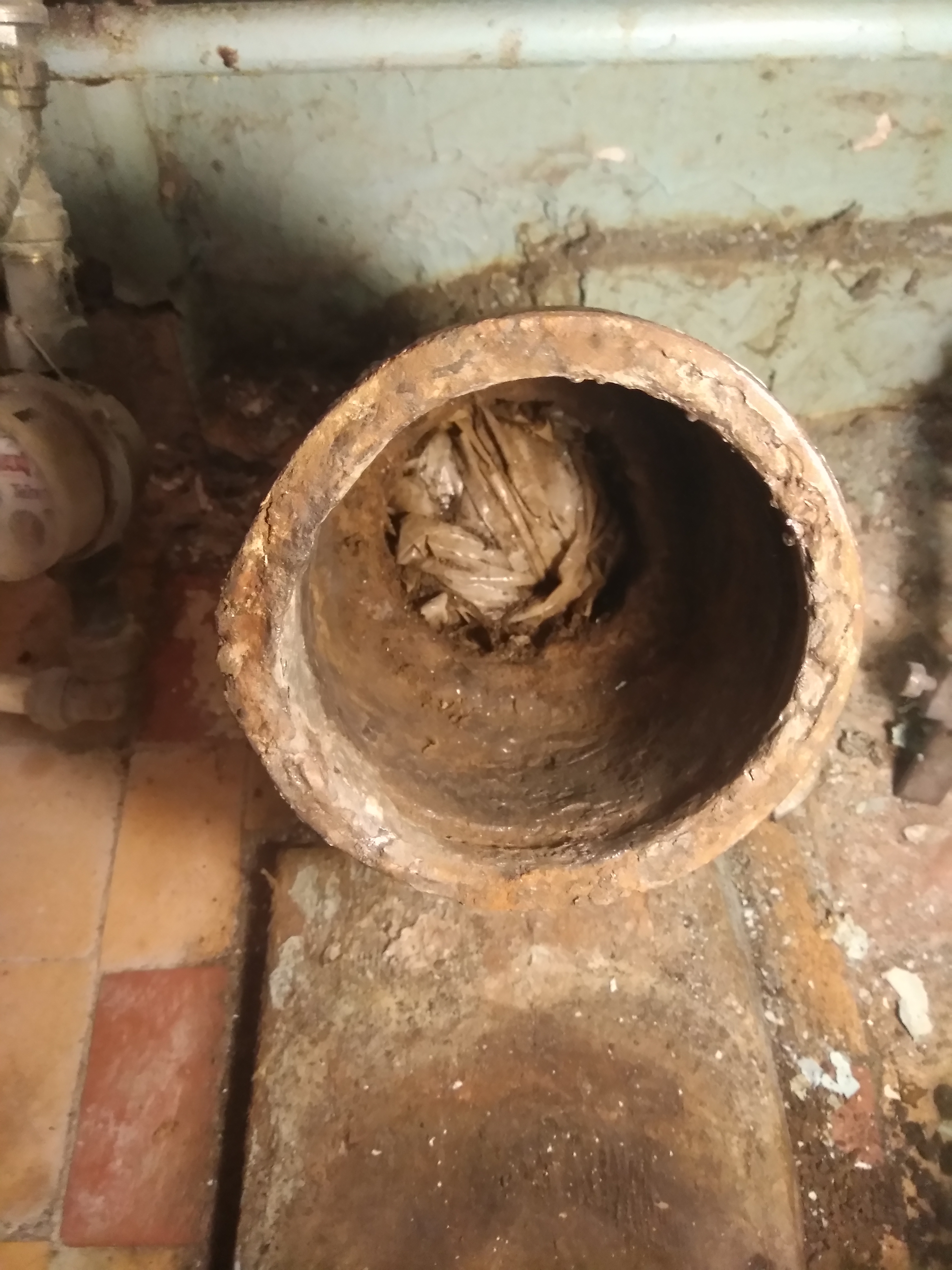

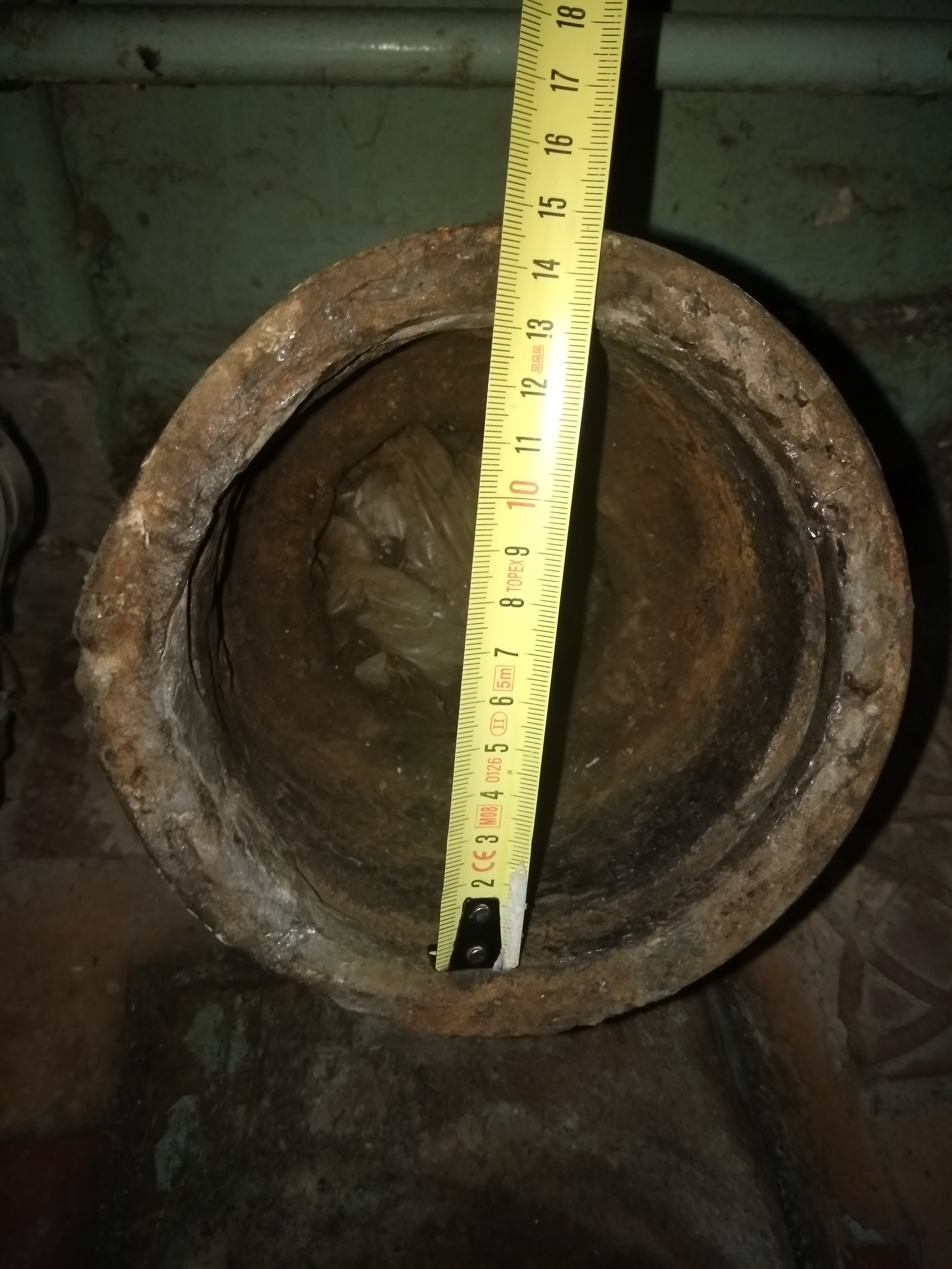

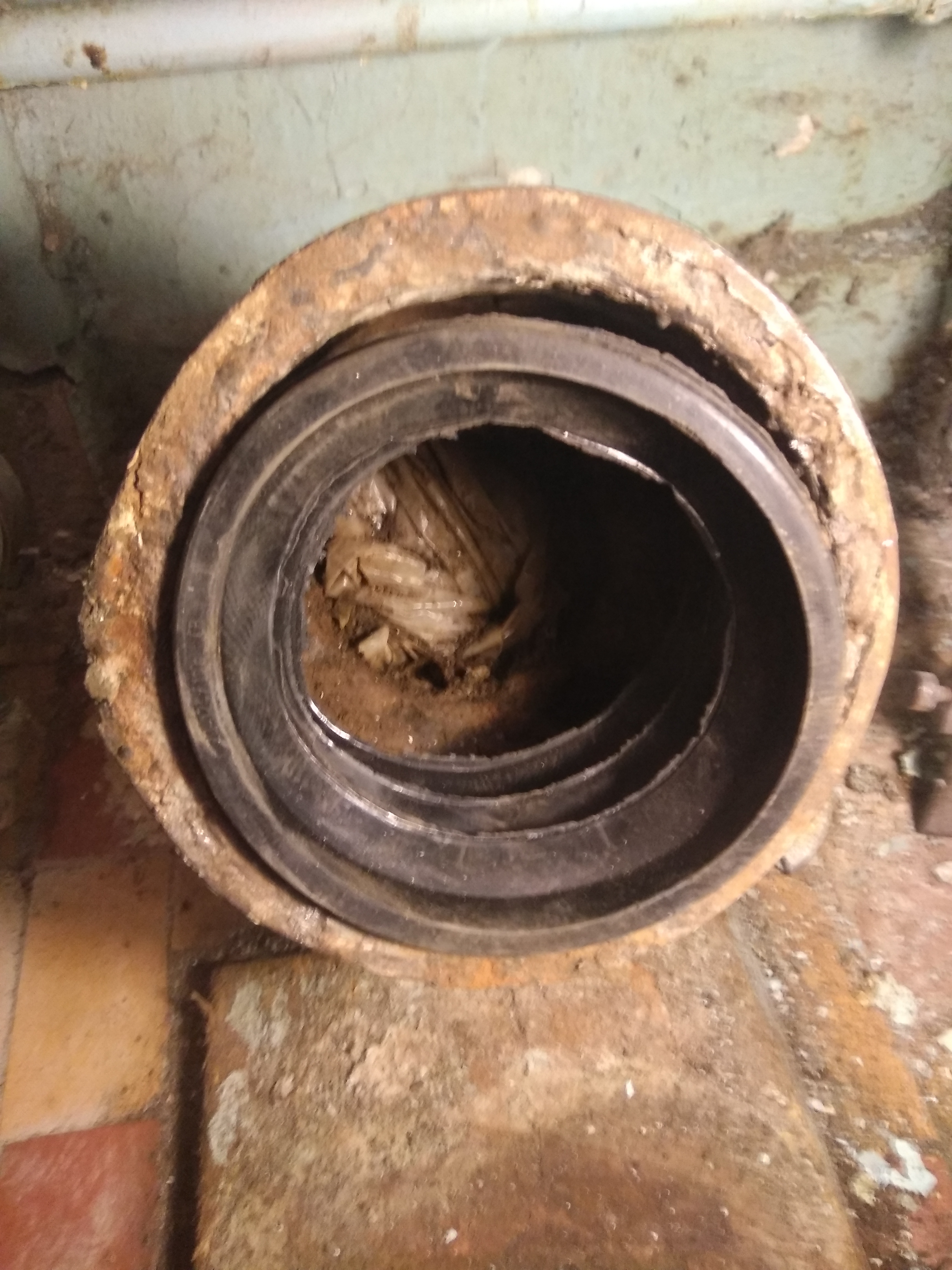

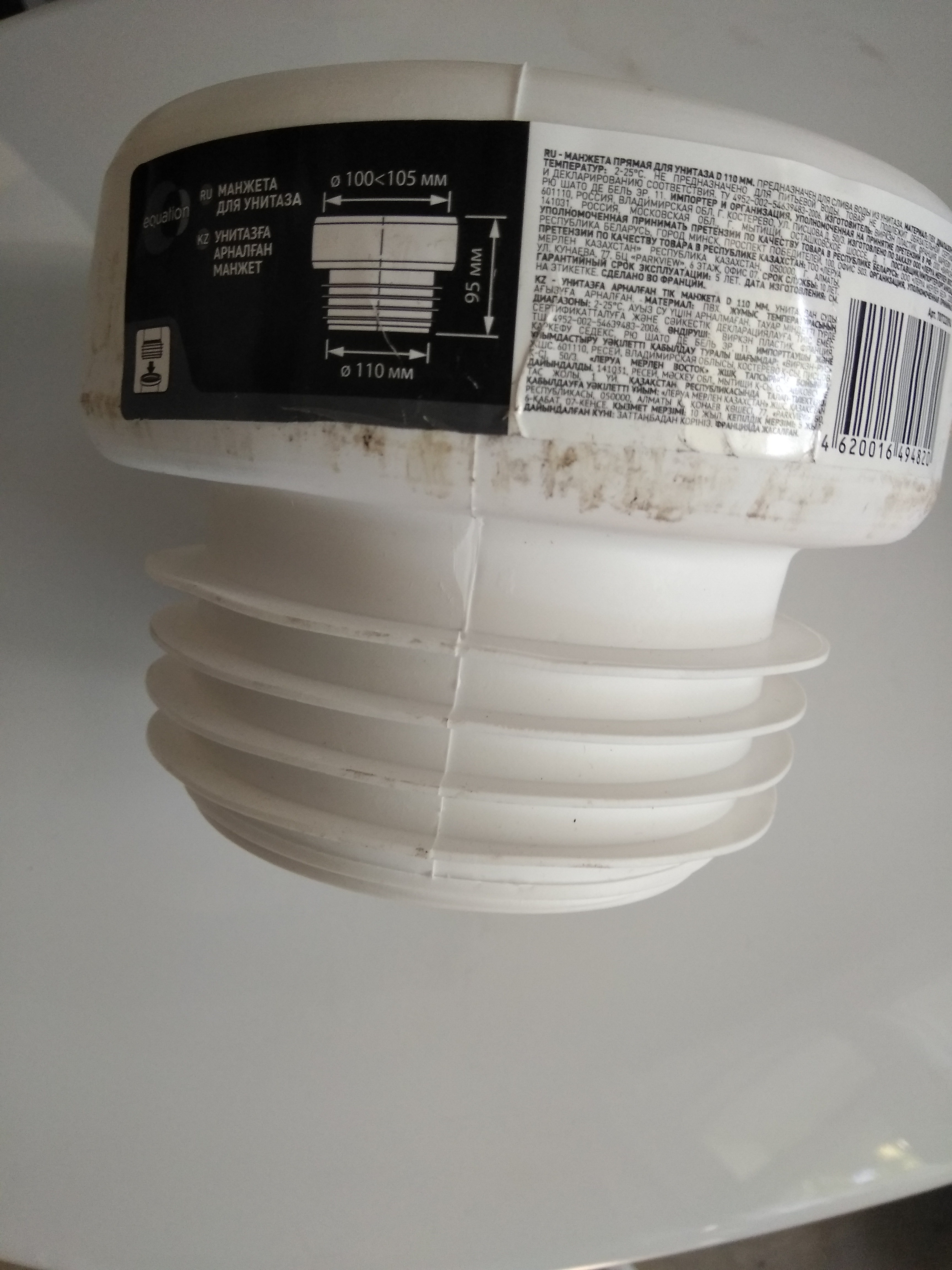

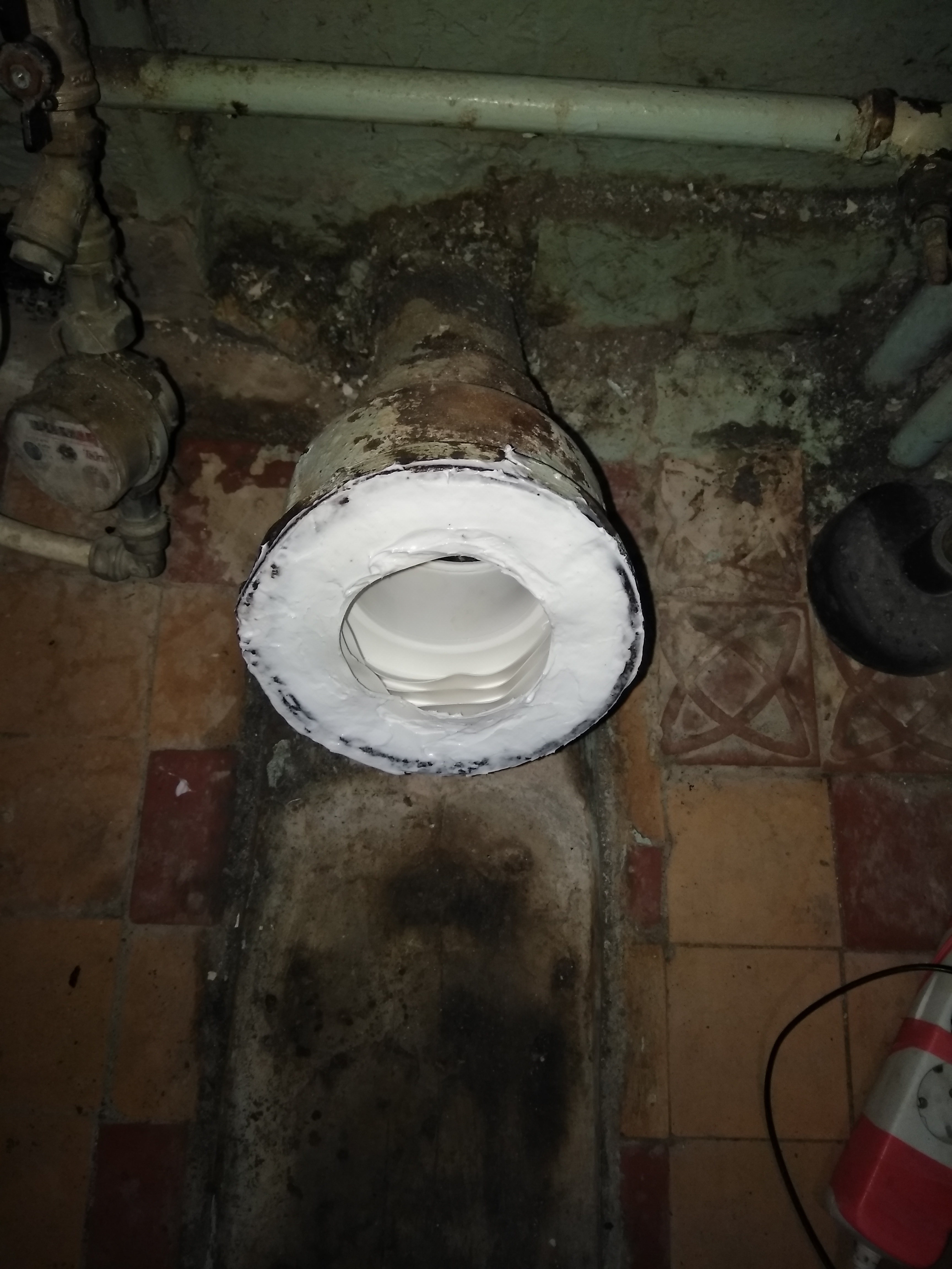

Приветствую!!! Подскажите пожалуйста, меняю унитаз в хрущёвке и столкнулся с такой проблемой- как не стандартный чугунный раструб. У меня он 132мм, манжета на 123мм болтается. Бывают ли манжеты на 132мм? Приколхозил переходную манжету для унитаза, влезла плотно, поставил на силикон. Не будет ли проблем в дальнейшем с такой конструкцией? Спасибо всем ответившим!!!

Рус1л2а3н, силикон в канализации бесполезен. Но лепестки белого переходника скорее всего будут держать.

Силикон не липнет к чугунине - будет подтекать со временем. Лучше хотя бы ещё одну резинку вокруг. Кстати, дурная идея возникла: а если жгут Вилатерм обернуть вокруг и затем вставить в раструб? При достаточной толщине этого жгута можно получить достаточную герметичность.

Спасибо!!! Пока полёт нормальный. Труба у меня идёт под наклоном, расстояние до стояка в стене, пол метра, так- что от стояка вода мне не страшна. Подумал может я не знаю о манжетах на 132мм. Спасибо за помощь!!!
