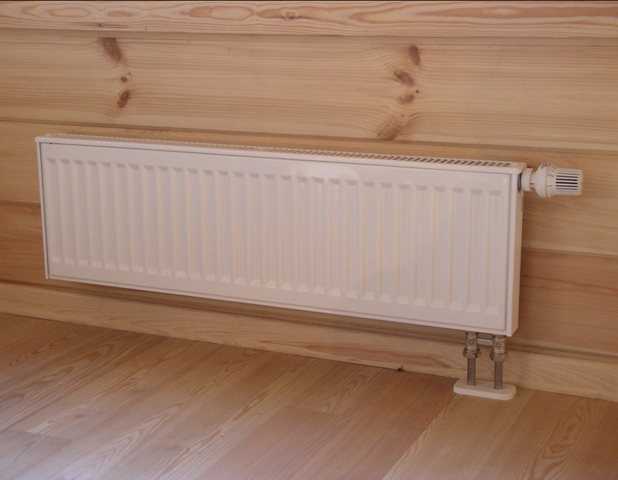

Mazayac, спасибо за науку! Подскажите, пожалуйста, нужно ли делать боковое подключение в случае длинных радиаторов, к примеру 1600x300, 1600x400 или подойдёт нижнее? Где-то здесь на форуме видел информацию, что если длина больше высоты в 3 раза, то рекомендовано боковое.

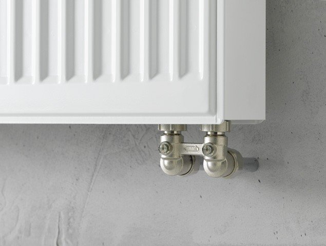

Graver написал: нужно ли делать боковое подключение в случае длинных радиаторов, к примеру 1600x300, 1600x400 или подойдёт нижнее?
Если речь про панельные - то у них боковое подключение работает для любой длины, хоть некоторые производители и начинают рекомендовать диагональ, начиная с 1400 мм. У меня в офисе двухметровые панельники с Ventil-подключением стоят - идеально работают. И судя по этим иллюстрациям, теплоноситель в них подаётся в правый верхний угол, а забирается из правого нижнего - то есть внутри фактически боковое подключение:
Неидеальный пример, кстати. Надо делать подключение из стены. Чтобы был ровный свободный пол:

10.04.2021 в 22:46:02
Mazayac, спасибо за ценные советы! В итоге поставил панельные Керми практически на всю ширину окна с нижним подключением из стены. Все прошло отлично - в квартире было не холодно. Из сопутствующих наблюдений: у меня также в паре мест стоят вертикальные Арбония (4 и 6 секция 2 трубки) - вот они при прочих равных параметрах были горячее Керми.
