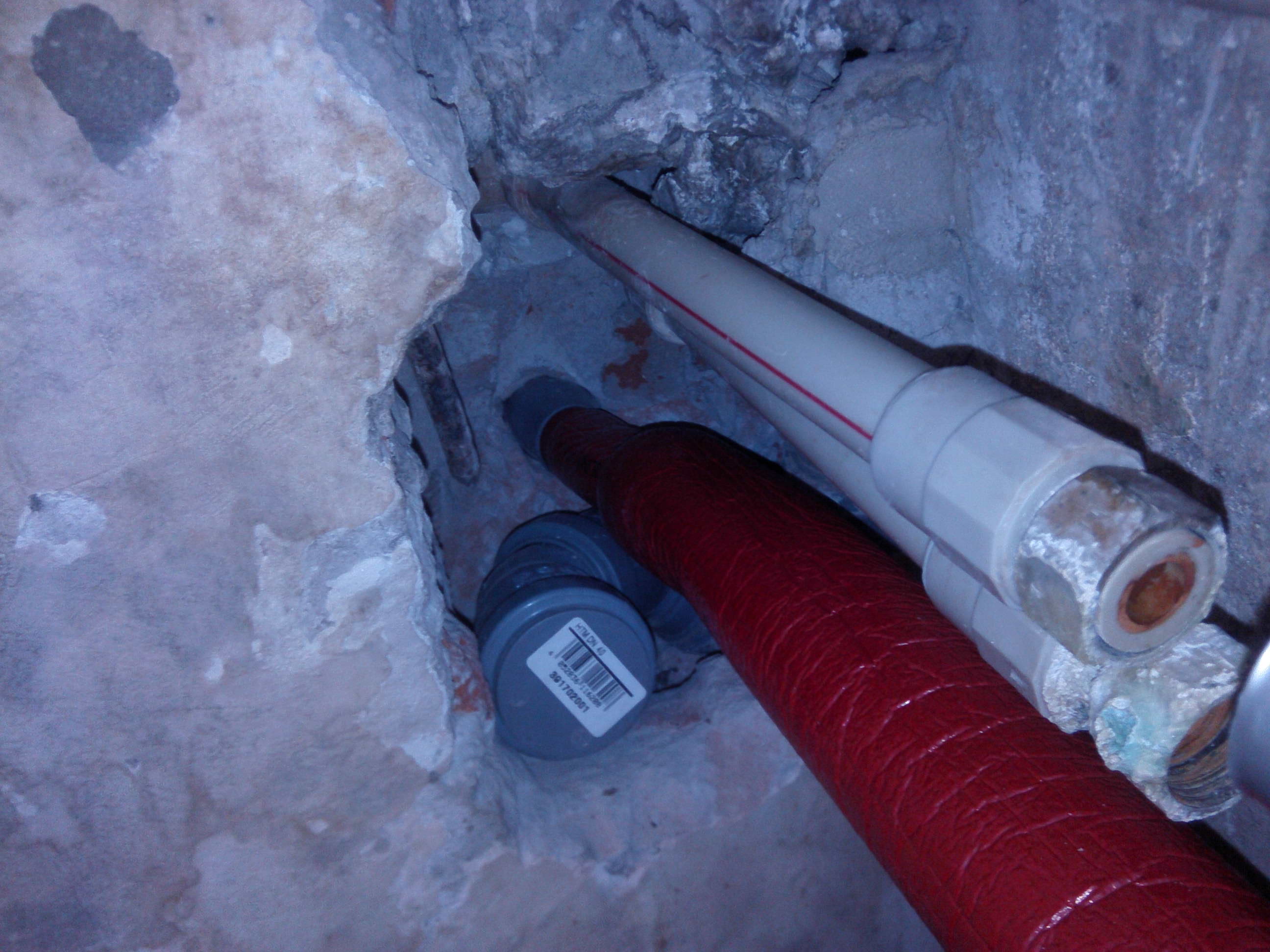

Просверлил канализацию. Раздолбал стену. Восстановил. Чем заделать дыру ? Можно ли запенить (потом этот участок закроется кухней), или надо замазывать какой-то смесью ?

Starnet122, можно запенить тщательно, но на трубы изобразить предварительно гильзы из отрезков той же теплоизоляции например.

Mazayac, гильзы на трубы - чтобы пена к ним не прилипла, или для защиты труб от возможного химического воздействия пены ?

Starnet122, чтобы трубы свободно двигались, и при необходимости можно было их заменить, не чертыхаясь с ножом, полосуя пенные наросты :)
