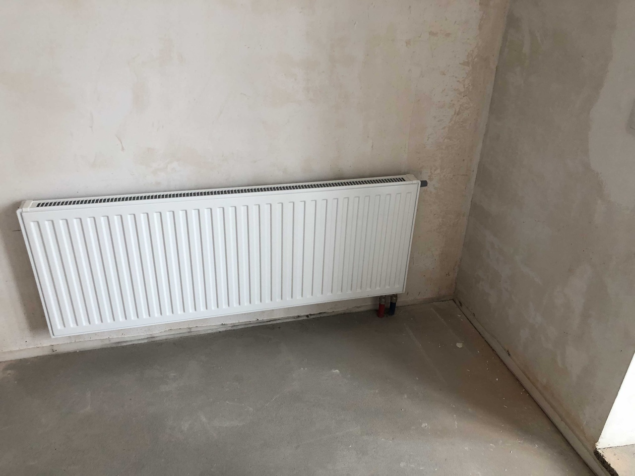

Всем здравствуйте! Сейчас стоят вот такие. Хотелось биметалл - исключительно из эстетических соображений, да и помыть их проще. В стальных вечно будет пыль скапливаться. Но вроде с нижним подключением биметаллические не рекомендуют. Последний этаж. Спасибо!

Clince, хороший радиатор, оставляйте. Биметалл "с нижним подключением" - это не про Ваш случай пишут, это про боковое подключение с подачей теплоносителя в нижний коллектор.

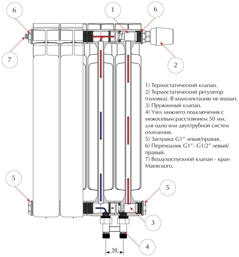

Есть биметаллические радиаторы с подключением типа Ventil:

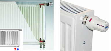

Но, во-первых, направление патрубков подачи и обратки с панельным скорее всего не совпадёт:
а во-вторых, расстояние между ними тоже бывает разным.
