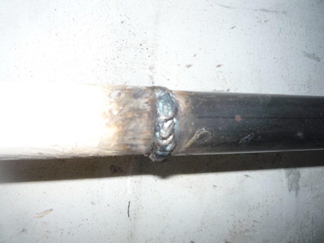

Всем доброго.

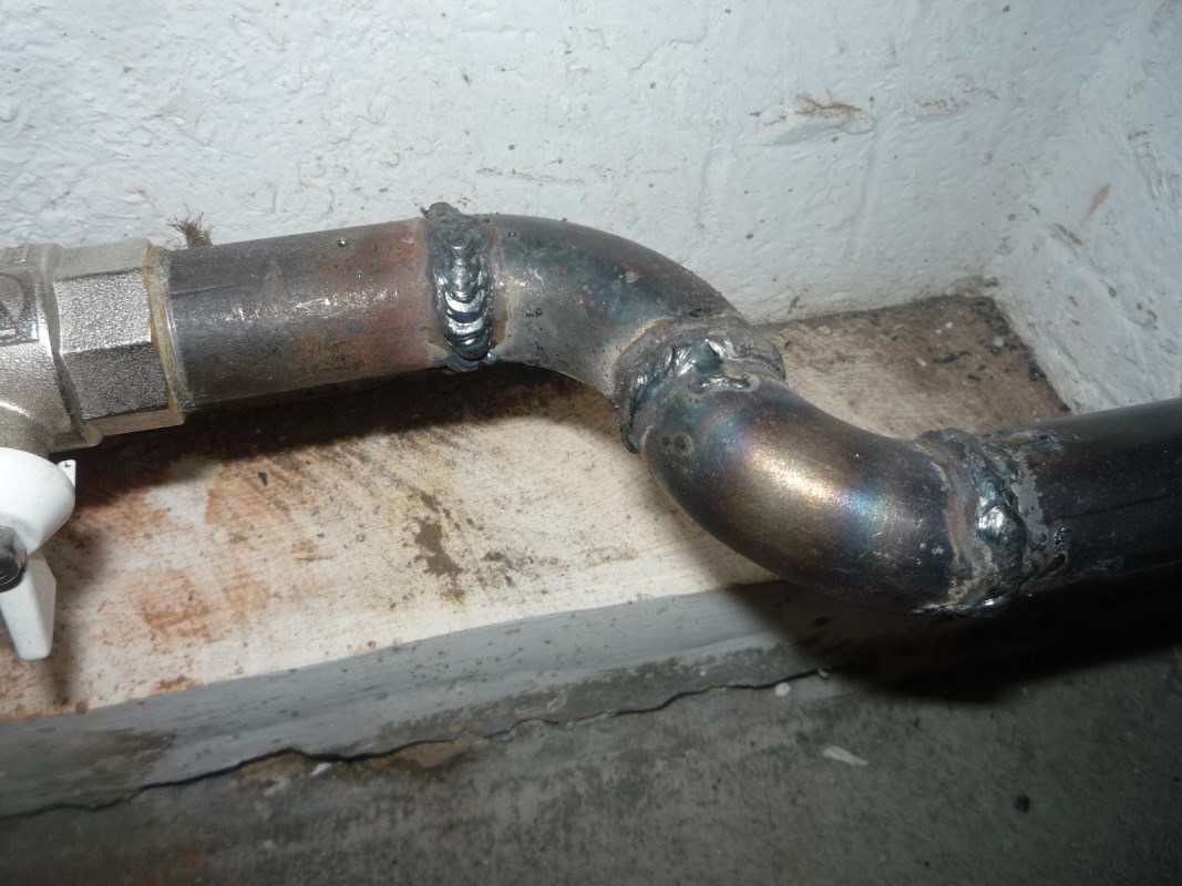

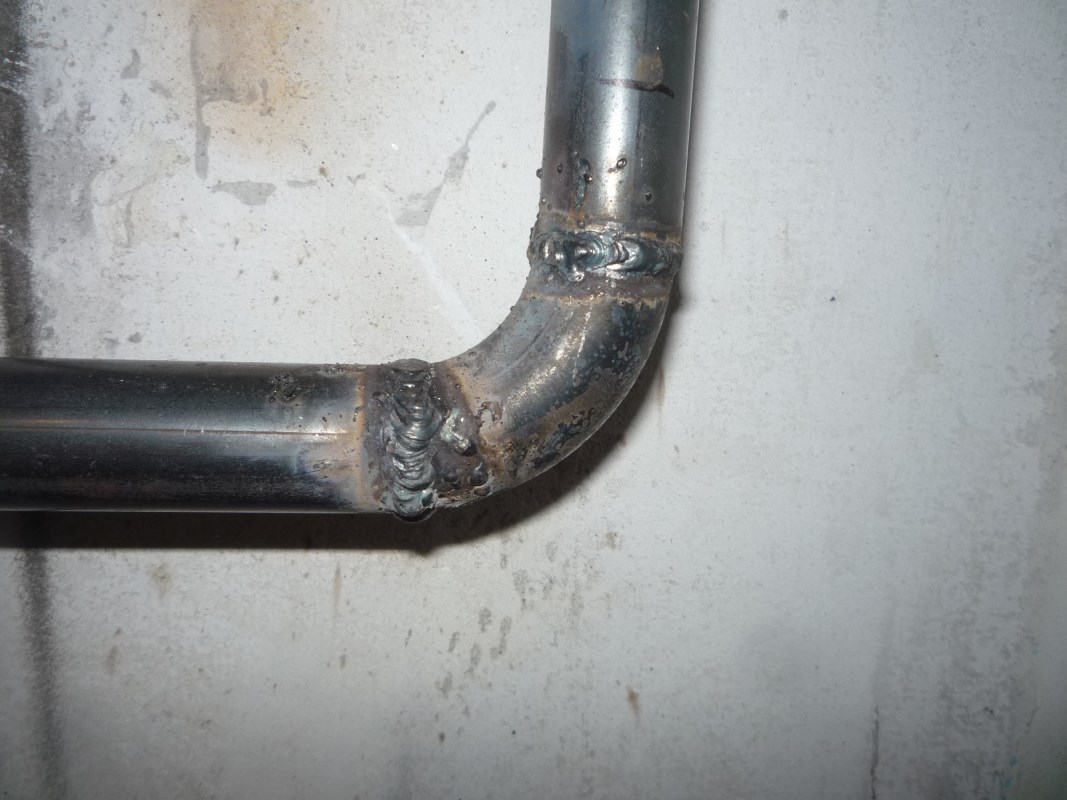

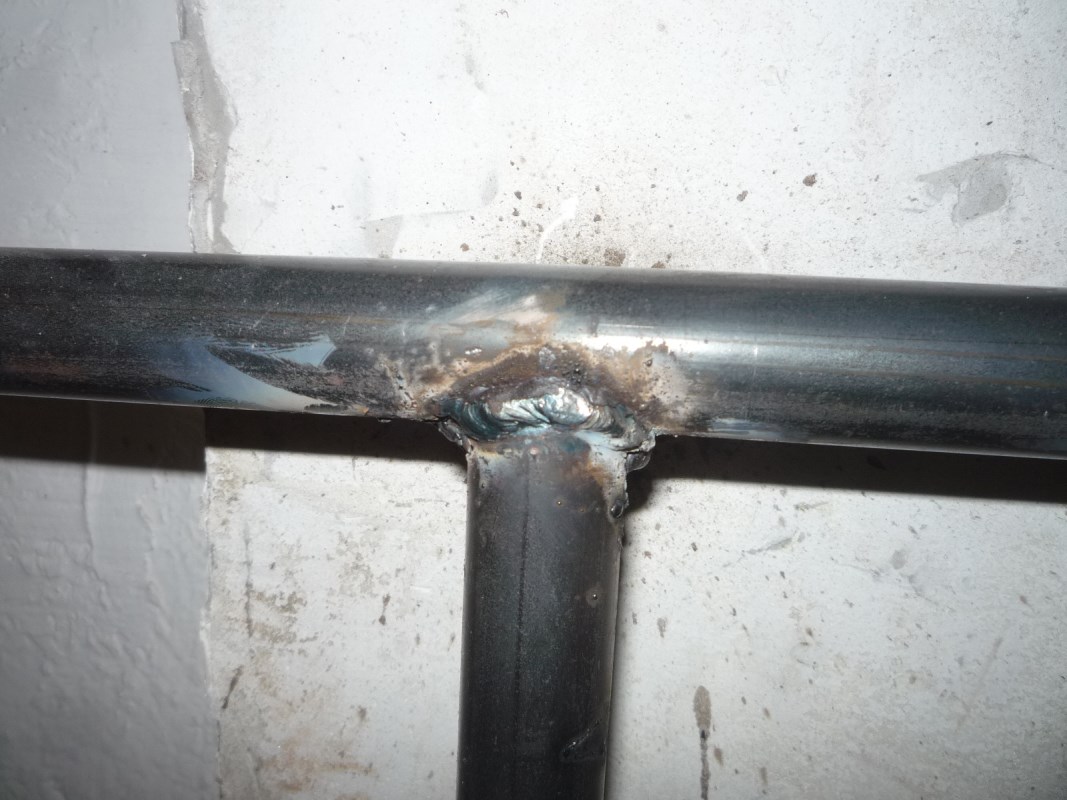

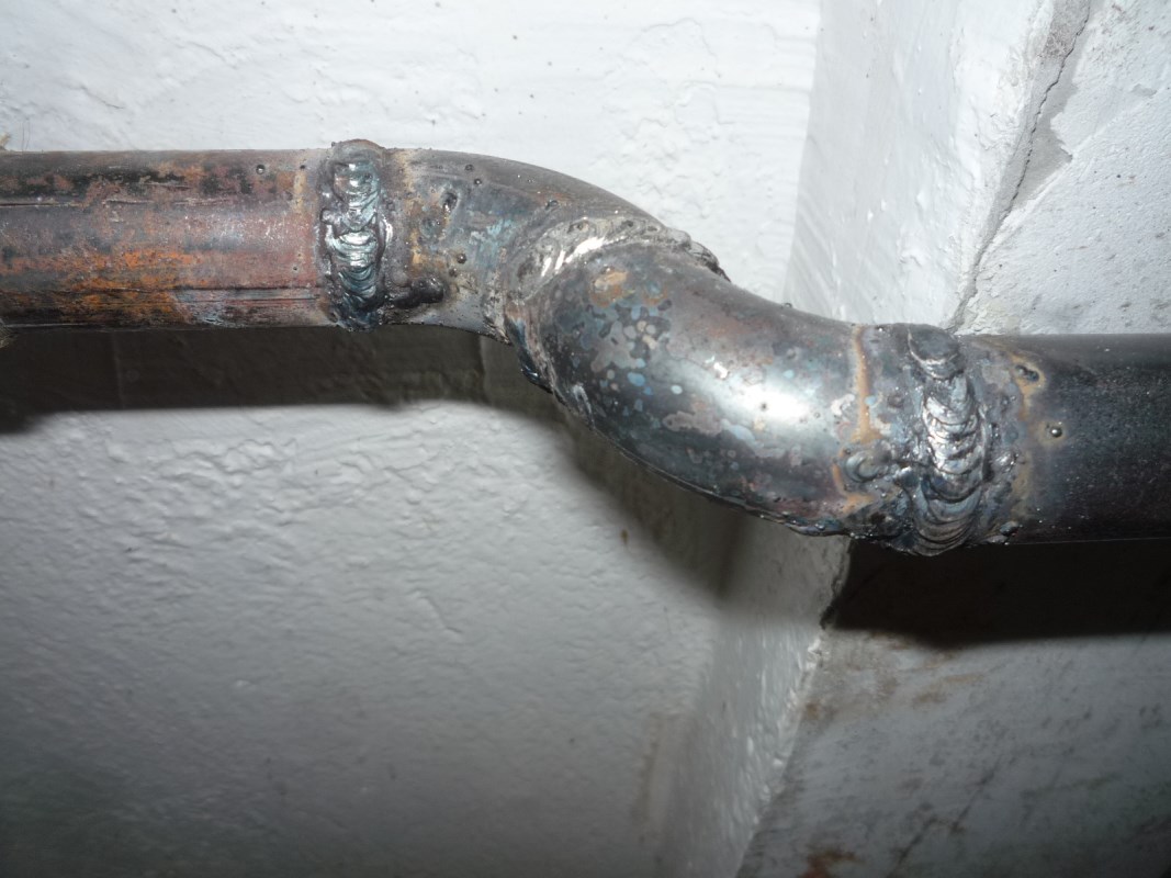

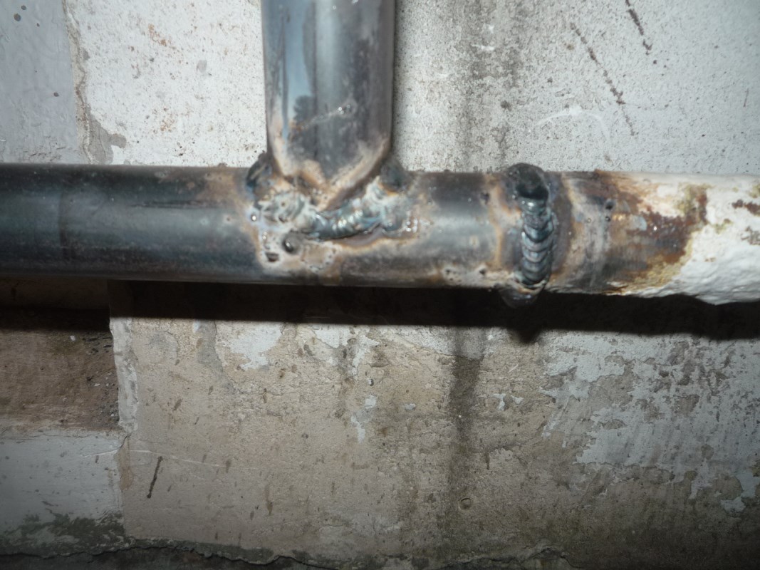

Заменили чугунный радиатор отопления в квартире на биметалл. Все делалось на сварке. Мастер "с улицы", т.к. нет знакомых сварщиков. Впереди еще 3 помещения. Смущает качество швов, крайне неравномерные, незачищены. Смущает то что мастер перед началом монтажа сказал, что ставит радиатор "на глаз", т.к. лазера нет. Вручил ему лазер. В итоге радиатор по горизонту установлен ровно, но слегка наклонен по плоскости вперед (если приложить короткий уровень к переду радиатора - есть наклон).
Оцените, пожалуйста, качество сварных швов, можно ли придать им более разумный вид? И насколько критичен незначительный наклон радиатора?

romo_piter, похабно это всё. У него, убогого, ещё и трубогиба нет, раз из кусков утки варит. Резьбы тоже небось не клуппом нарезает, а кусками приваривает? Фу. Шабашник-халтурщик, хорошо если не потечёт по швам. Ставить радиатор без уровня/нивелира/с китайским уровнем - тоже окончательный приговор.
Посмотрите работы Олеговича или Сан-свара (у этого только на сварку, схемы и арматура для подключения радиаторов там ужас-ужас) для примера.

Да, отсутствие нивелира меня тоже дико напрягло. Как и швы по окончании. Трубогиба у него нет. Покупались черные углы под сварку. Жэковский сантехник после включения стояка прогнал систему на 4 атмосферах (однотрубка, ленинградка, верхний разлив). Подтеков, капель нет. Резьбу не нарезал, были куплены черные отрезки трубы с резьбой (не знаю, как правильно называются).
Как я понимаю после курения форума, для нормального результата помимо прямых рук нужна газосварка?
За работу с одним радиатором я отдал 7 рублей. Причем сама работа заняла по сути не более 2-х часов. Остальное покупка труб, разговоры, ожидание сантехника жэка и т.д. За грядущую замену 2-х радиаторов комната + кухня (стояк на кухне, от него запитана комната) данный сварщик запросил 14 рублей, чем удивил меня ещё сильнее. На вопрос, почему за 2 в 1 надо платить как за 2 отдельных я получил ответ, что ему придется бегать из помещения в помещение, а это тяжело и неудобно....
Как быть с имеющимися швами? В чем риск помимо отсутствия эстетики? Переделывать крайне не хочется ибо дорого. И если рисков нет, то как облагородить швы?

Насчёт швов, не потекло-не потечёт. Ну по крайней мере по своим работам, про другие я не в курсе. Всмысле надеюсь система запущена по окончании работ? Такие швы ждать до октября рискованно.

А как всё же обработать швы? А то они прям острые в некоторых местах.

romo_piter, болгаркой с зачистным диском.

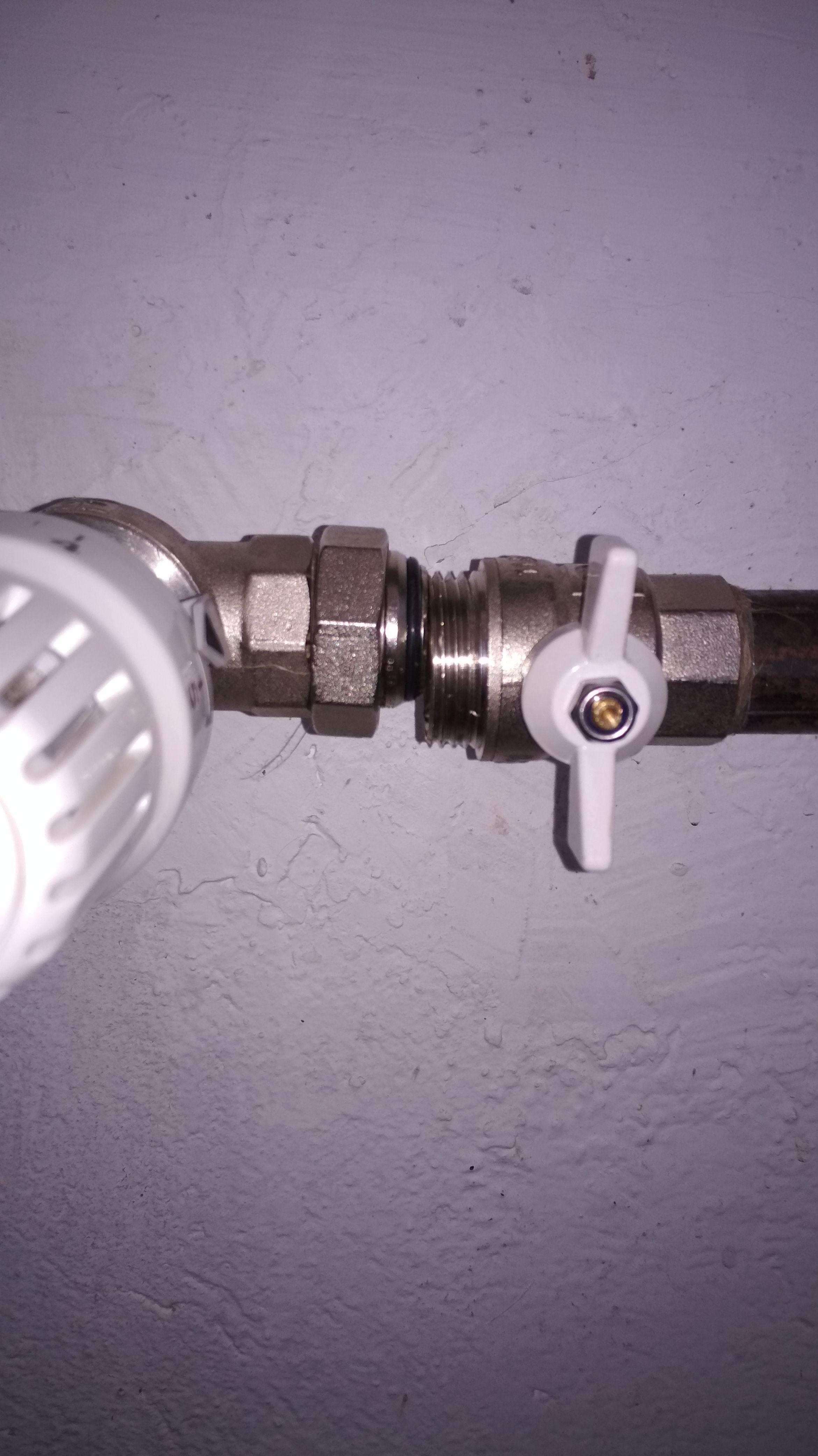

Скинул радиатор, а там новый прикол. Я так понимаю, это побольше проблема? Труба внатяг стоит. При этом нижний отвод полностью соосный.

romo_piter, "мастер" не удосужился соблюсти точную геометрию, увы. С газосваркой такие моменты исправляются на раз-два, а с электро - надо сразу точно делать. Попробуйте рычагом подогнуть. Шов правда может лопнуть, если некачественный.
