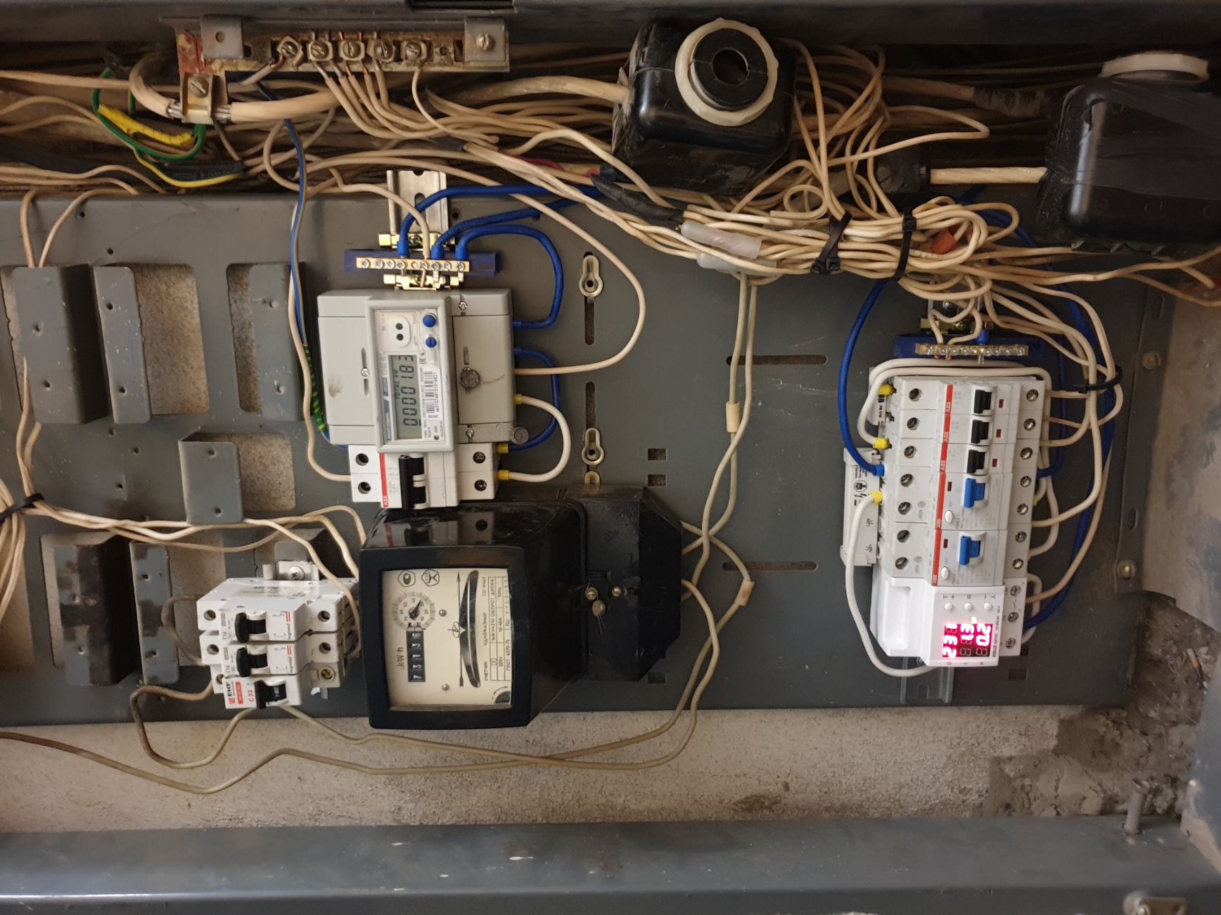

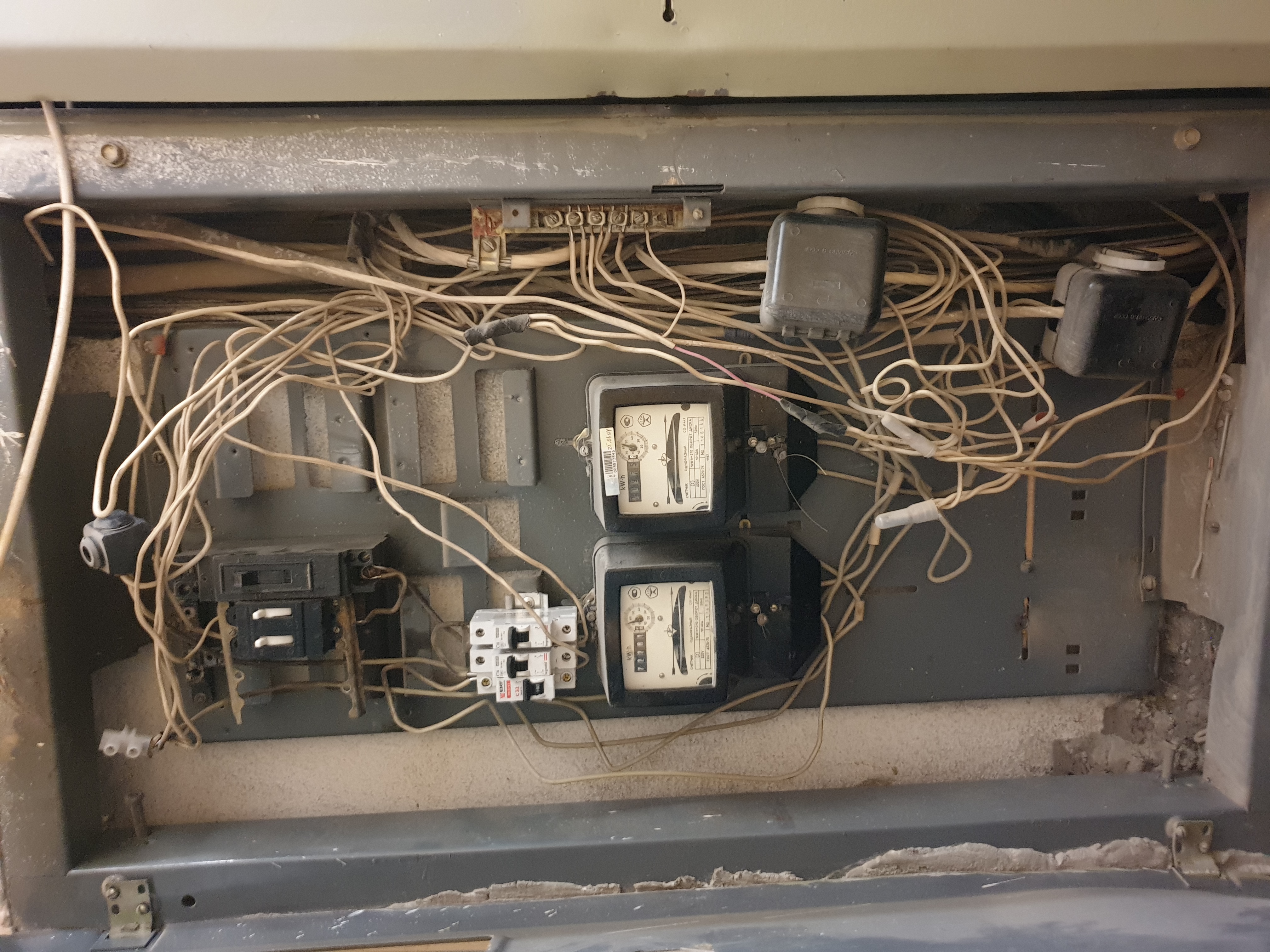

Подскажите плиз какие настройки сделать у RBUZ MF63 по мощности и нагрузке? 4-х комнатная квартира, проводка алюминий, однофазная, 3 кабельные линии (квартира разбита на 2 части и один на плиту). Вводной автомат 40А. Я выставил: 30А и 10кВт

Oleg-29, а зачем Вы себе мощность ограничили?

юра Т, Не ограничил, а увеличил. По дефолту стоит 10А и 3кВт

Oleg-29, Если вводной АВ 40А в чем смысл ставить 30а?

nezlo, алюминиевая старая проводка имхо не выдержит 40А

Oleg-29, Да, старая алюминиевая может и не выдержать большой ток, но в каком месте она должна 40а выдерживать? АВ 40А Изначально стояло или это чьи то "шаловливые ручки" поставили? На плиту и на обычные розетки какие АВ стоят?

Со сдачи дома стояли три автомата 40, 16 и 16А
сейчас стоят: 40-вводной (электрик УК настоял)...я бы 32 воткнул, 32-на плиту и два по 16А

Oleg-29, Так и получается что 40А может быть на участке от водного до группы АВ( 16 и 32) А там кабели новые. По этому выставлять 30А в RBUZ , на мой взгляд не имеет смысла. Уж лучше если есть опасения за проводку заменить АВ 16 на 10А и\или характеристику с "С" на "В". Иначе вы просто перекладываете работу теплового расцепителя с автоматов на RBUZ.

dokar, Мысль была в том, что в АВ уже есть тепловой расцепитель, который срабатывает при превышение током определенного порога. И зачем это все сваливать на RBUZ задавая порог тока в нем? Тем более в данном случае задав ток в 30А мы исключаем из работы тепловой расцепитель АВ 40С. Купили, деньги потратили на АВ, а часть функций не используем. (RBUZ будет срабатывать при 30А раньше чем АВ 40А) И самое что говорим о защите старой ал. проводки, но задача порога в RBUZ ни как не мешает нагрузить длительно линию под АВ16 током в 16А. Уж лучше тогда использовать АВ 10А. "Какое отношение эта характеристика имеет к тепловому расцепителю ?" Не утверждал. Но если подумать у характеристики "В" Диапазоны токов мгновенного расцепления от 3 до 5·In а у "С" от 5-10·In . То есть характеристика С или В показывает когда начинает срабатывать мгновенный электромагнитный расцепитель взамен теплового.
