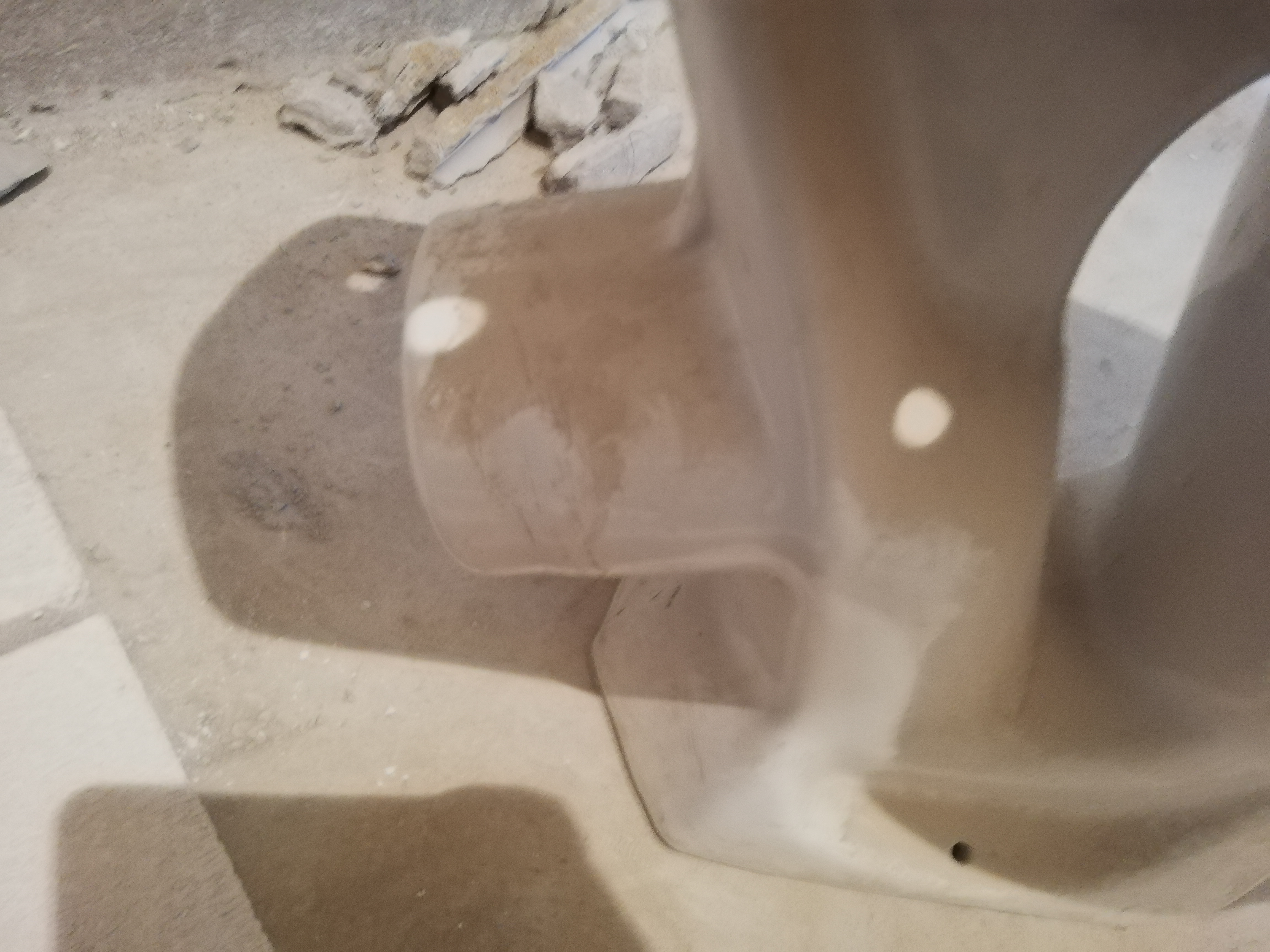

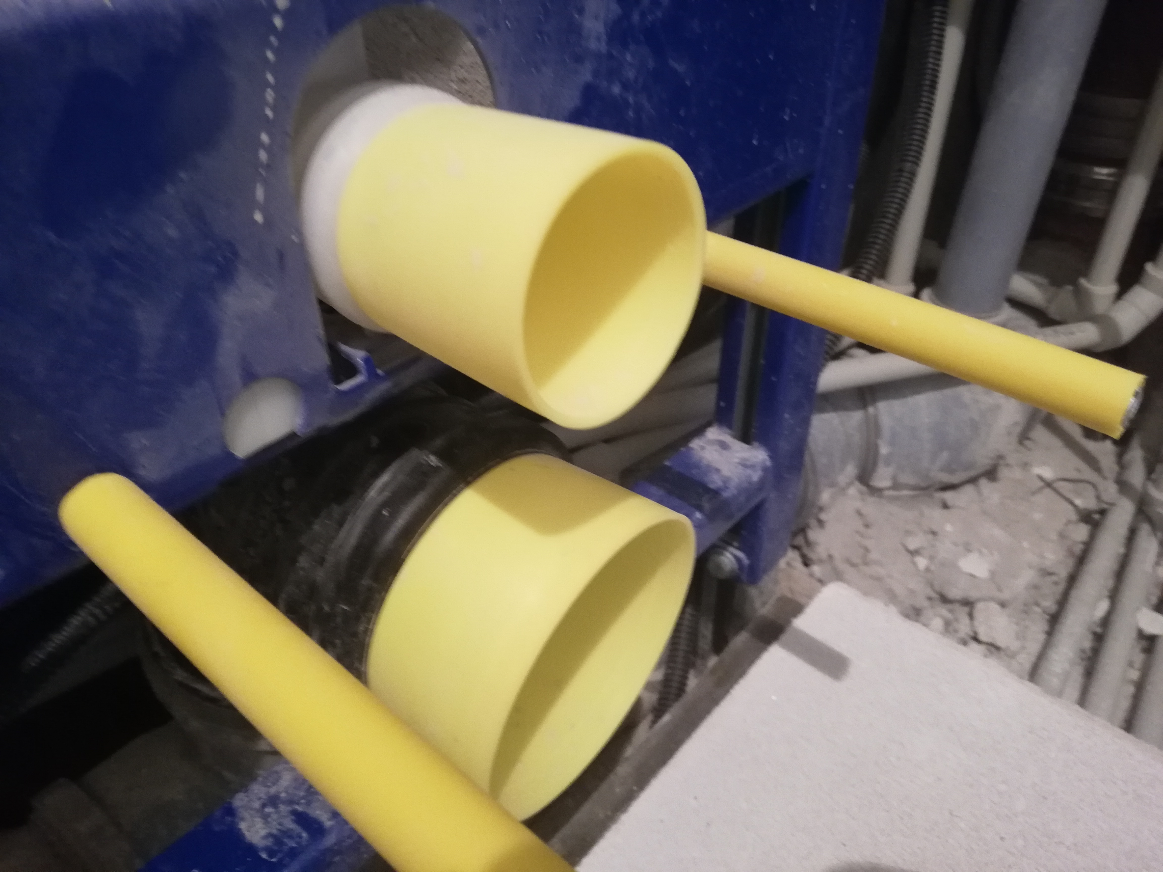

Диаметр у инсталяции канализации 100 мм, а гофра продается только на 110 мм. Как подключить временно строительный унитаз? Сантехник домовой затруднился ответить. кто сталкивался с таким неординарным случаем?

90 мм , извините не 100

AndyMirror, ну листы это если подвесной а я временный поставил на плиты и не могу его подключить т.к. диаметр труб разный

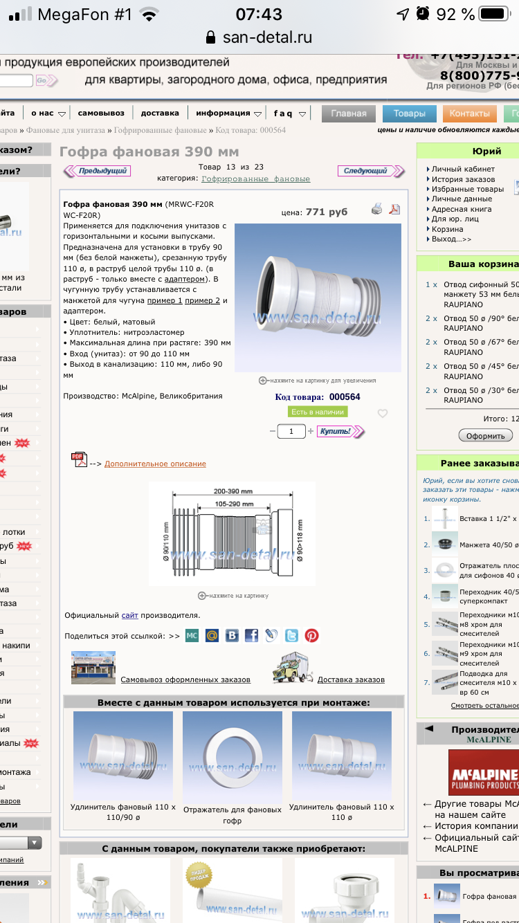

тут

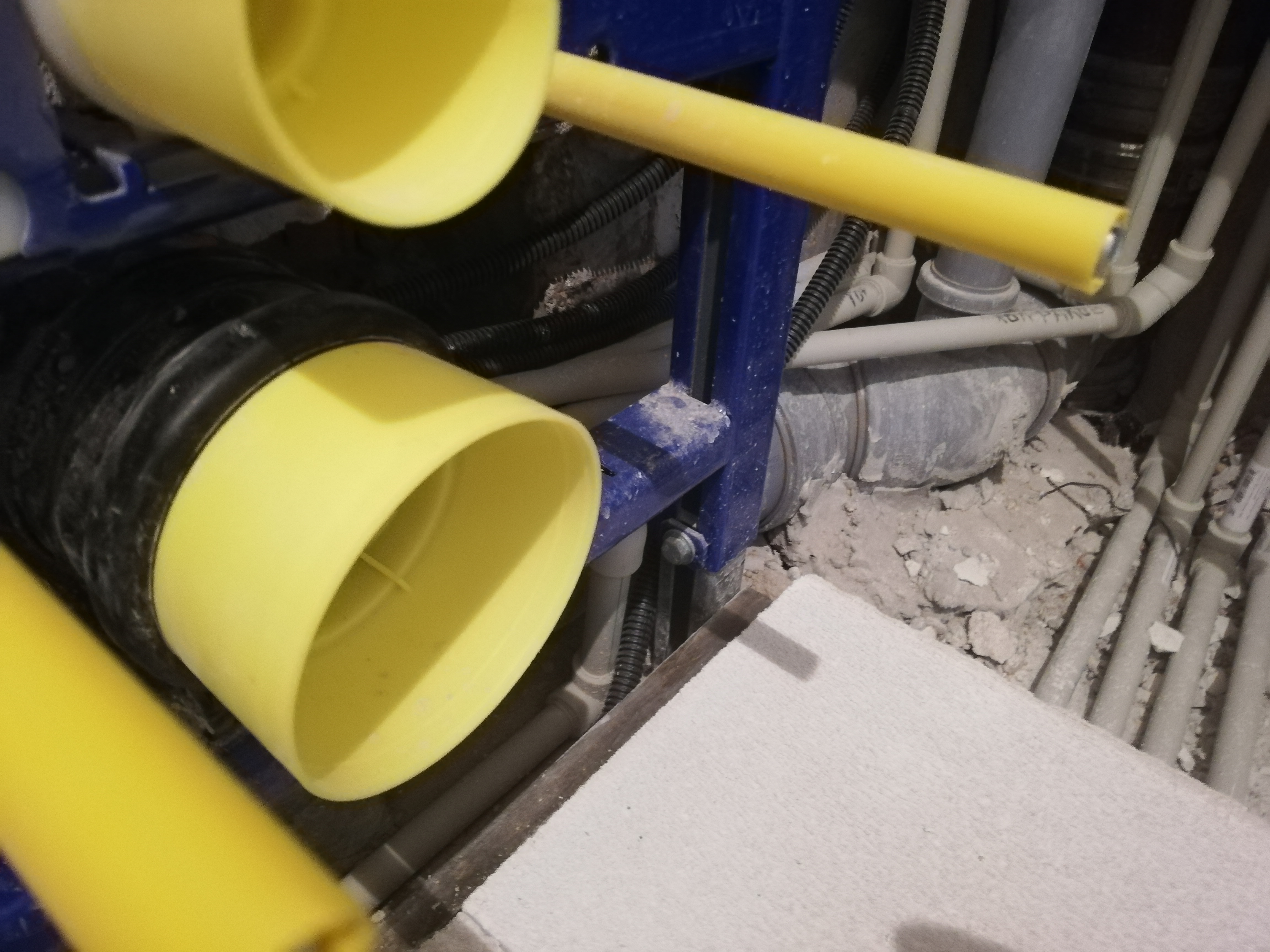

расскажу как я решил эту проблему. купил в леруа самую дешевую гофру со съемной манжетой за 163 р. снял манжету и вставил без нее. пока 2 недели работает

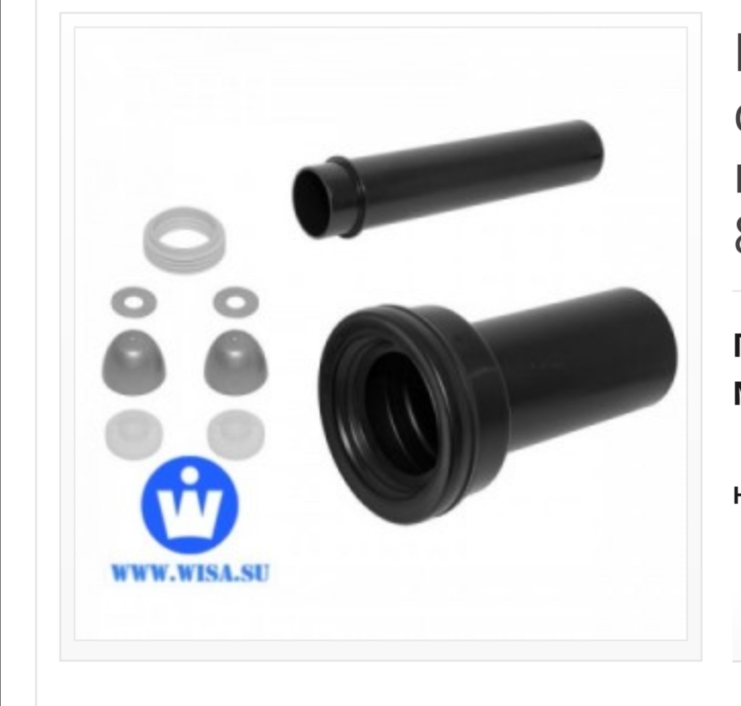

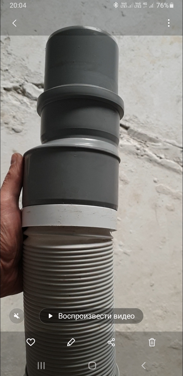

Тоже расскажу :) Гофра по умолчанию предназначена в срезанную трубу 110 Берем переход 110х90 и в него короткий отрезок трубы. Это все из подручных средств, известно, что у каждого должно быть в хозяйстве: переход и труба 90 А что касается гофры без резинки, это решение не надежно. Гофры без резинок часто бывают чуть больше 90. И резинки не снимаются, только срезать

Maikee, в комплекте имеется фановый патрубок?
