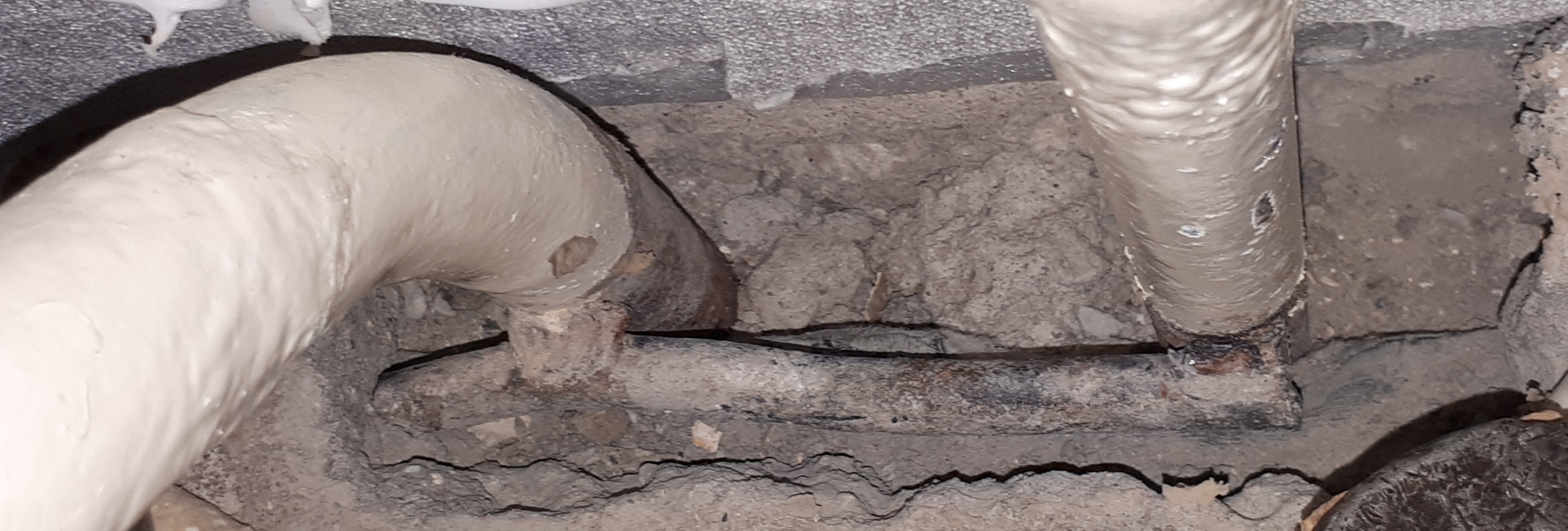

Здравствуйте!
Стояки отопления сварены между собой арматурой с 80-х годов. Обнаружено под старой советской стяжкой. Прошлой зимой когда очень топили правый транзитный стояк сильно изгибался( изгибался ли он раньше неизвестно).После отопительного сезона он выровнился.
Что делать? 1) Отрезать арматурину самому(стояк не провалится ли)? 2) Обратиться в УК(сейчас труба прямая, ждать зимы)? 3) Ничего(может так положено)?
Этаж 10 из 16.Стояки стальные. Гильз на стояках 99% нет. Перекрытия многопустотные ж/б плиты.В момент когда стояк выгибался и сейчас вокруг стояков и арматурины и под ней стяжки, мусора или чего либо ещё ограничивающего их подвижность не было.
Спасибо!

Mikh77 написал: Стояки отопления сварены между собой арматурой с 80-х годов.
40 лет прошло. ;) Вам скорее надо думать как это заменить. Или не трогать вовсе.

Mikh77, резать ничего нельзя. За эти годы, например, соседушки могли подсуетиться и заменить сталь на убогий полипропилен - тогда просевший стояк выгнет/сломает им трубу. Также и изгиб мог быть вызван тем, что кто-то вырезал этот эрзац-крепёж при ремонте, но не добавил хомуты, и у стояка появилась лишняя свобода.

Mazayac, Спасибо! Может мне тогда поставить хомут на стояк к стене в месте максимального изгиба (посередине), с возможностью стояка свободно перемещаться в этом хомуте вертикально?

Mikh77 написал: Может мне тогда поставить хомут на стояк к стене в месте максимального изгиба
AndyMirror написал: 40 лет прошло.
AndyMirror написал: не трогать вовсе.
