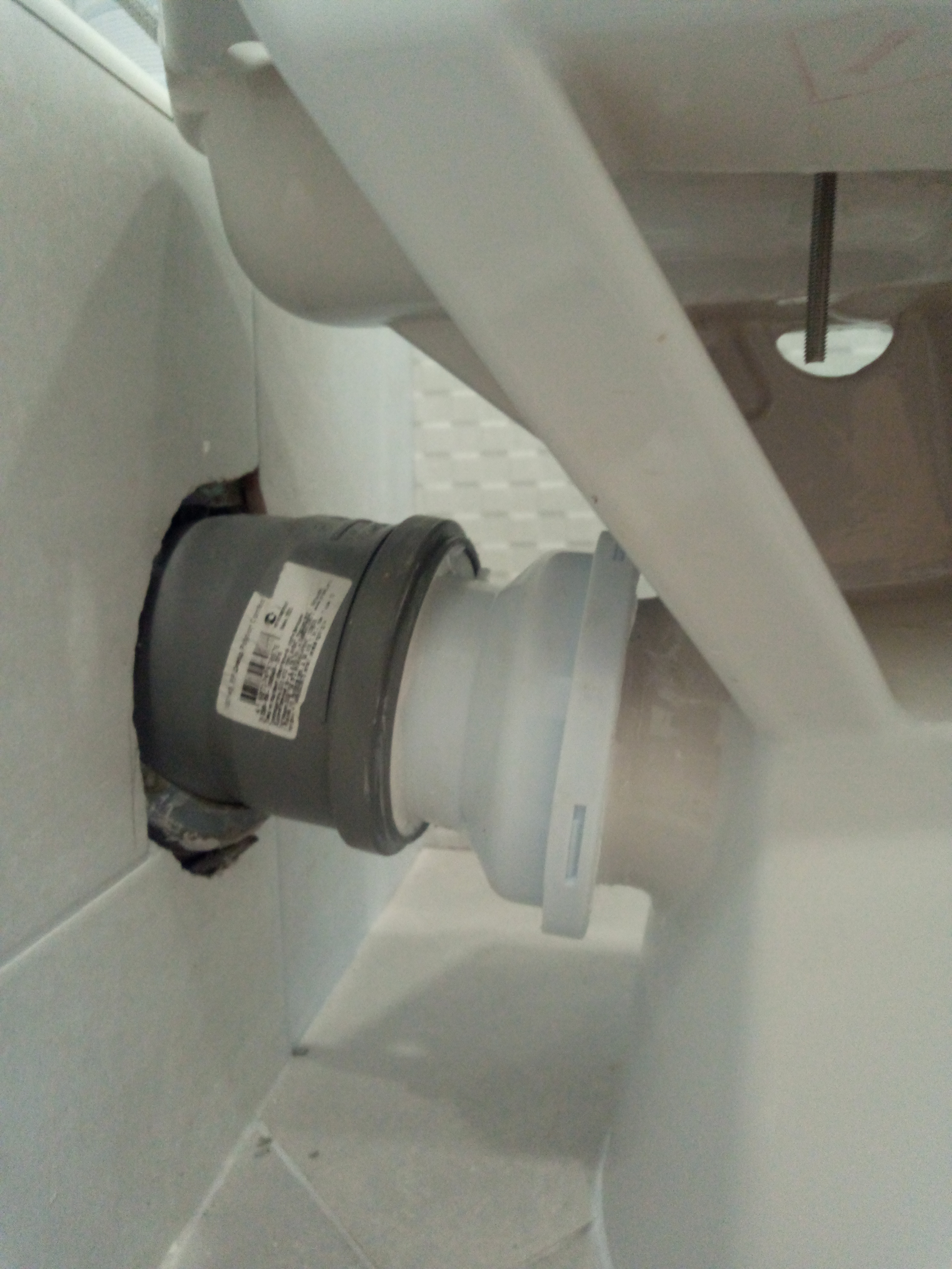

Здравствуйте! Такой слив с унитаза критичен ??? Или надо переделывать?

Гораздо интересней, что там за плиткой.

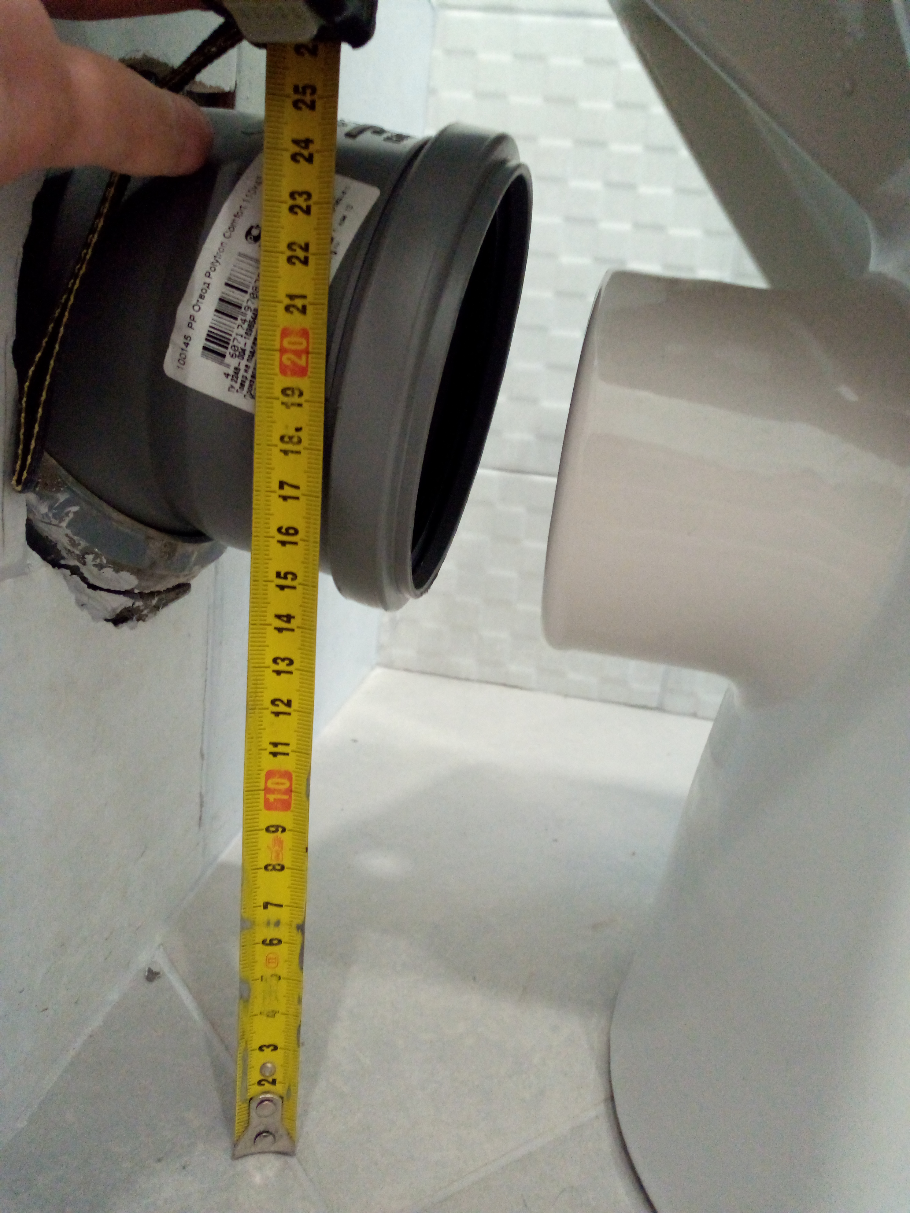

Сергей......, Труба основная ниже слива унитаза, задрана немного вверх и отвод на 45

Дмитрий2005, Ну если вода с унитаза преодолевая законы физики, может идти вверх. То не критично.

Дмитрий2005, Вы же понимаете, что внизу этого белого переходника будет постоянно стоять вода?

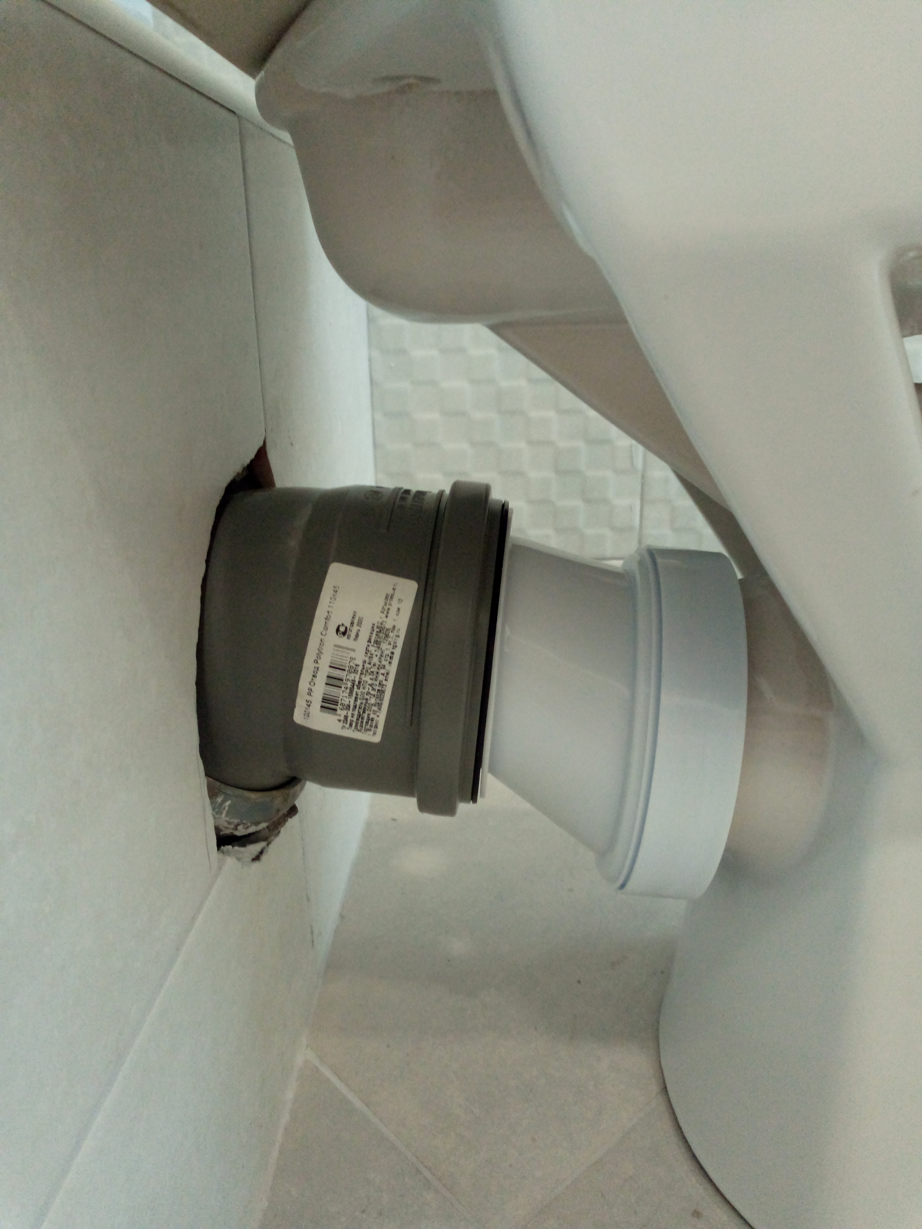

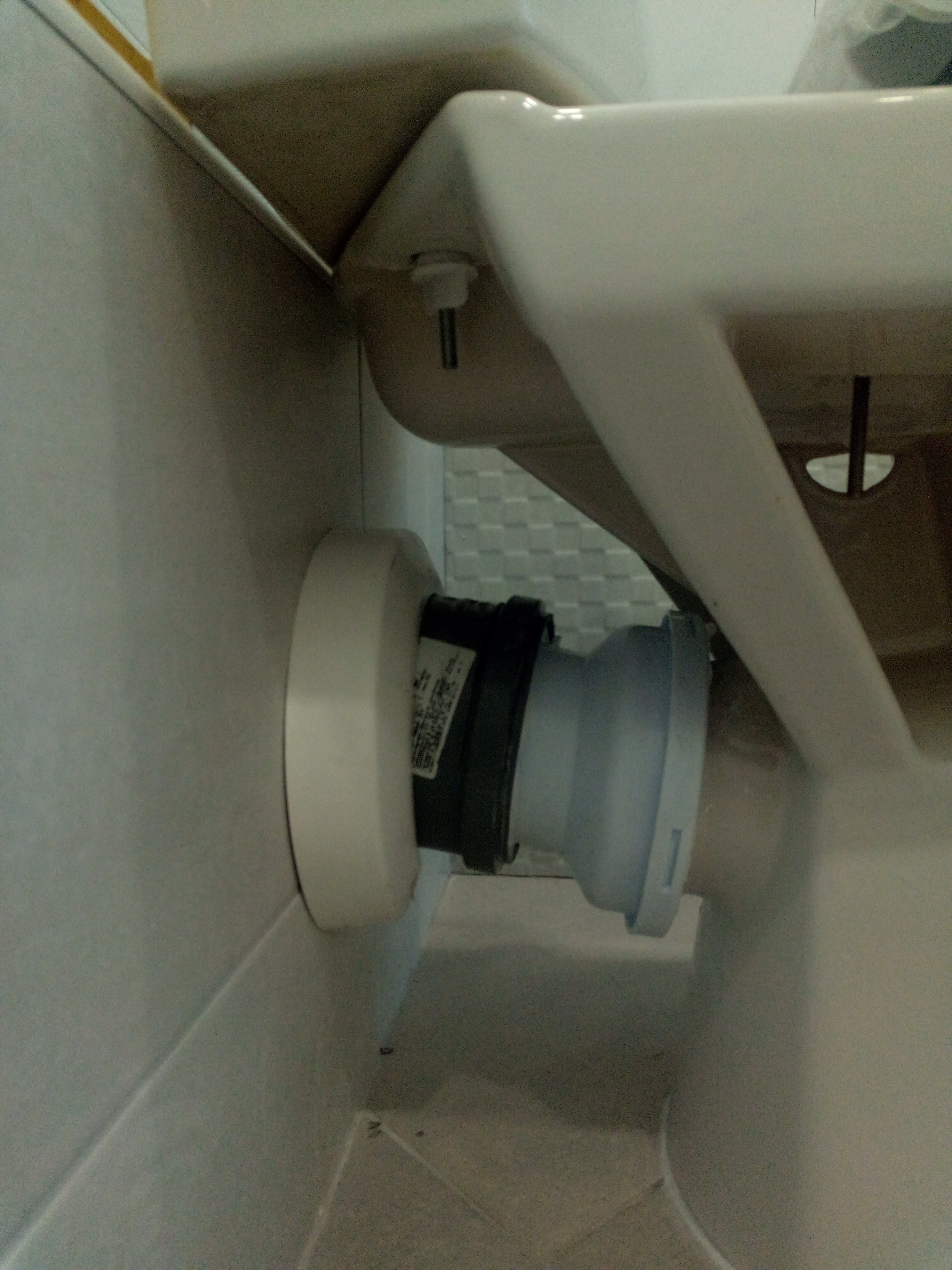

**Сергей.да,я понимаю и поэтому задал вопрос! Сделал так как на фото, купил отвод на 15 градусов! Если будет печаль , буду поднимать унитаз!!ps : в данный момент промазал герметиком что бы не затекало!! Критику приветствую! Спасибо за ответы!!!

Дмитрий, самая большая засада может быть в виде протечек в начале и в конце белого патрубка. Там будет стоять вода. Но если хорошо просиликонить, то какое-то время держать будет. Унитаз поднимать не рекомендую. Верх горшка 42-45 см по нормативу. Иначе будут ноги свисать. :)

Дмитрий2005, шараж-монтаж, как с выводом трубы из стены, так и с переходником. Который предназначен для установки в срезанную трубу. Или раструб спиливайте, или вставку из обрезка трубы делайте. Герметик, блин... он с нулевой адгезией к полипропилену.
