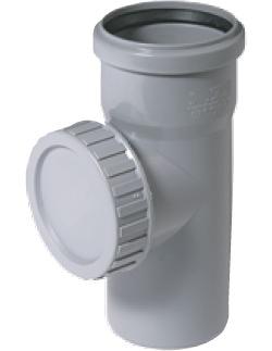

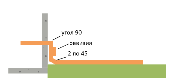

Здравствуйте! Подскажите, пожалуйста. Из дома нужно вывести 110-ю канализацию к септику. Так получилось, что выход можно сделать только выше траншеи. Можно ли сделать угол в 90 градусов, чтобы вертикальная труба канализации была как можно ближе к стене? И ревизию, как на фото, поставить вертикально?

nlm5, конечно, можно. 90 градусов нельзя только в горизонтальной плоскости располагать, а в вертикальной и наклонных плоскостях -можно. Постройте плоскость через все трубы - эта плоскость будет вертикальной. Можно.

nlm5, да, можно - переход из горизонтального в вертикальный участок так и делается, а ревизия там даром не нужна.
