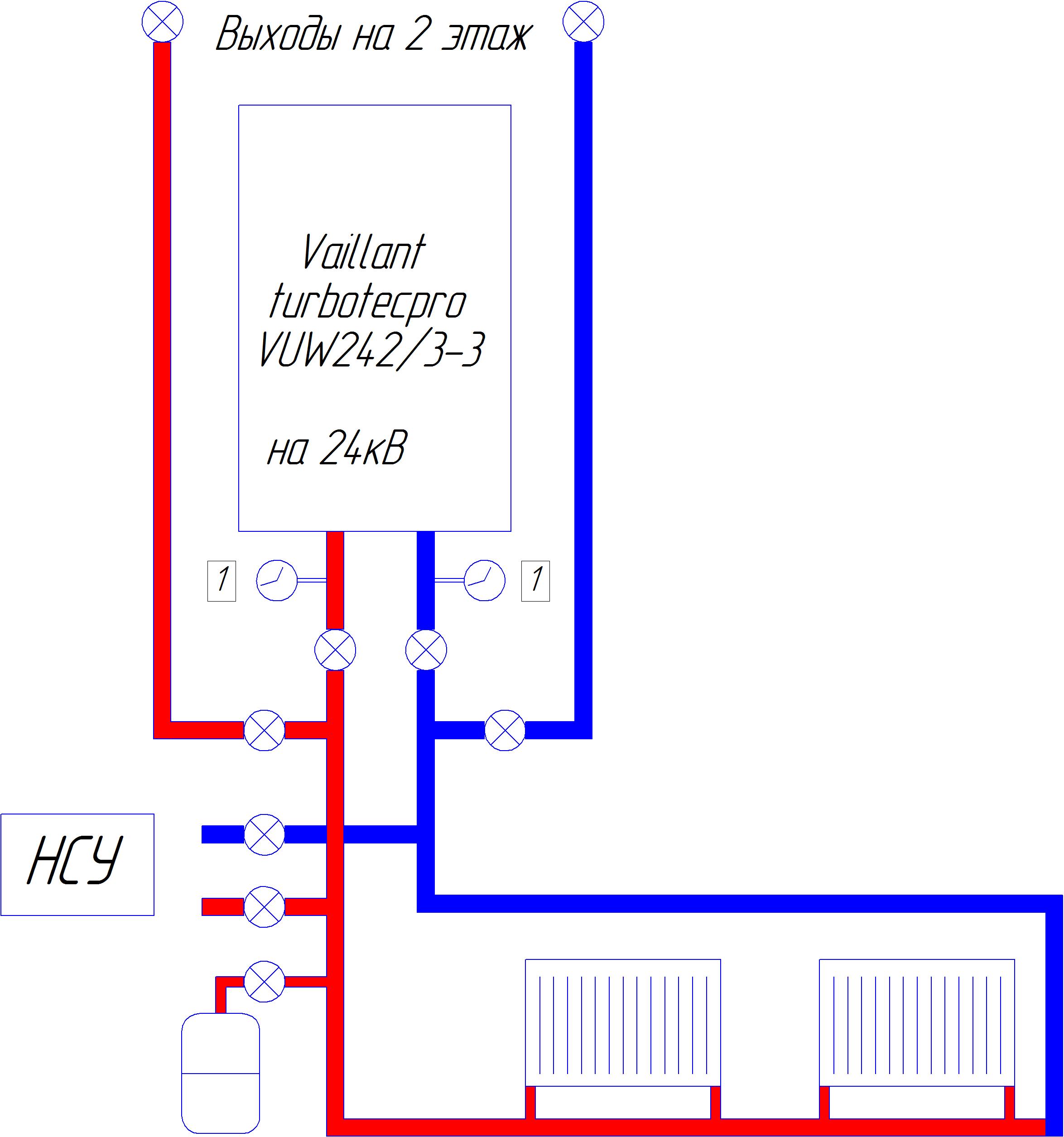

Здравствуйте. Планирую добавить теплые полы в баню и еще кое-куда. Соответственно буду впаиваться в действующую СО. В связи с этим возник ряд вопросов которые в процессе мини-ремонта можно будет сразу решить при необходимости. Вопросы:
1) Нужны ли манометры (позиция №1) в моей схеме, если на котле есть свои (цифровой и стрелочный)? Я так понимаю они нужны
только для того чтобы узнать перепад давления и понять насколько удачно тебе сварили трубы ПП. Так СО у меня и до этого
прекрасно работала, значит все сделано неплохо. Или добавляя НСУ манометры принесут еще какую-либо пользу?
2) "Группу защиты" (нет на схеме) ставить не буду, т.к. она будет дублировать существующую на котле. Прав ли я?
3) Что означает остаточный напор насоса 0,22 бар в "мануале" на моём котле?
4) Нужен ли байпас на СО и перепускной клапан?
