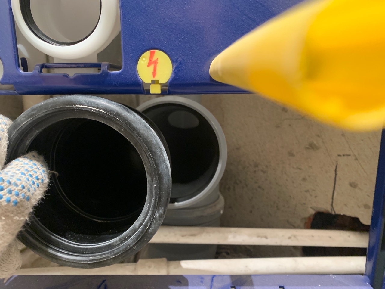

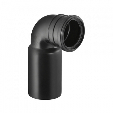

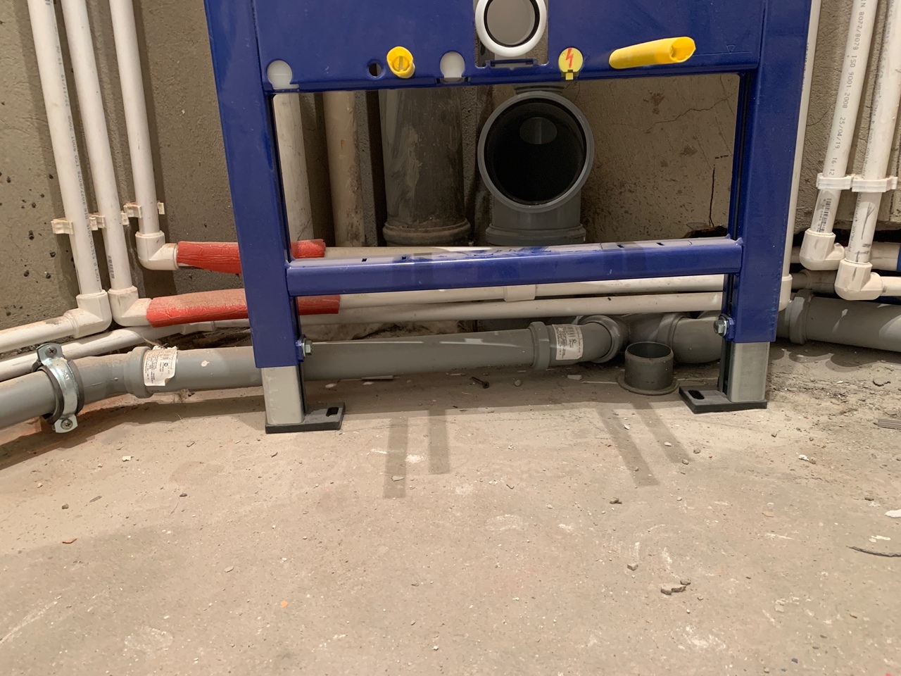

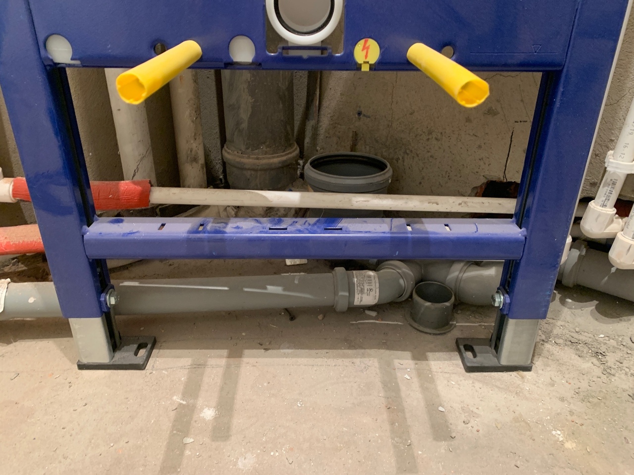

Ребят всем привет!
Подскажите испытываю небольшие сложности с подключением , а конкретно сам отвод инсталляции черный букой Г идет, а у меня слив прямой, почти сразу у инсталяции, вопрос а продаются ли гофры которые идут напрямую от слива в унитаз? или обязательное крепление к инсталляции а потом от нее к унитазу?
или какие выходы есть

Серый вынимается, чёрный ставится. Нужно ещё фото сбоку.

Обязательно.... Не, есть еще канализацъенные трубы диаметром 90, но там цена.
