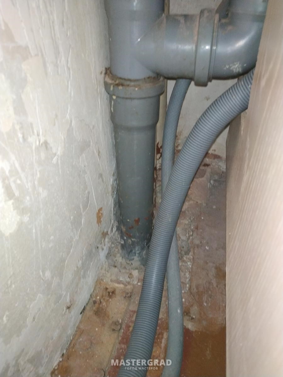

Труба 50, как опустить тройник до уровня пола без соседей? Думаю подрезать трубу и ремонтной муфтой сделать, или посоветуйте как лучше.

Sanyok792, не надо ремонтной муфтой. А зачем Вам опускать тройник? Для кухни высота нормальная.

C2h5-OH написал: заказать восстановитель раструба
C2h5-OH, и это тоже не надо. Труба 50мм и так маловата для кухонь, а с восстановителем шанс забиться прямо над ним станет многократно большим.
03.08.2020 в 16:14:32
Mazayac, да там от этой трубы надо по полу трубу прокинуть. Видел как отрезают, край без раструба нагревают феном и вставляют в него тройник либо другую трубу, формируя тем самым раструб. Думаю может и там так сделать.
03.08.2020 в 17:12:46
Sanyok792, "по полу" - это не для санитарного ли насоса часом? Так нельзя делать.
03.08.2020 в 18:17:54
Mazayac, Я имел виду по уровню пола с соблюдением уклона.
03.08.2020 в 19:48:29
Sanyok792, вопрос прежний: зачем? В пол тройники на стояках опускают для низких выходов сифонов (у ванны или душевой кабины). Вам на кухне зачем выход канализации у самого пола?
03.08.2020 в 20:53:12
Mazayac, именно для кабины.
