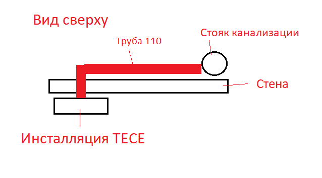

Добрый вечер. Нужно, чтобы канализационная труба из будущго унитаза шла прямо и поворачивала к канализационному стояку, как это решается? Инсталляция ТЕСЕ К400600 (4 в 1) Схему прикрепил, в ТЕСЕ, сказали, что у них нет готового решения. Примерная длина трубы от инсталляции - 18-20 см.

Обычной 110 трубой, на которую перед инсталляцией установлен переходник.
Только углы по 90 -это зло.

Все нормально. Даже не заморачивайтесь.

Alexey_Spb, нормально работает любая инсталляция с прямым углом в самом начале слива - собственно стандартный патрубок в комплекте с таким углом и идёт, о чём печалиться-то?

Mazayac, лично у меня таких углов нет, доволен как слон работой канальи.

Gonzzo, в Москве не можете купить кусок 90-ой трубы?

Alexey_Spb, а лично у меня такие углы есть, доволен как слон работой канальи (с) Аргументация - огонь!
