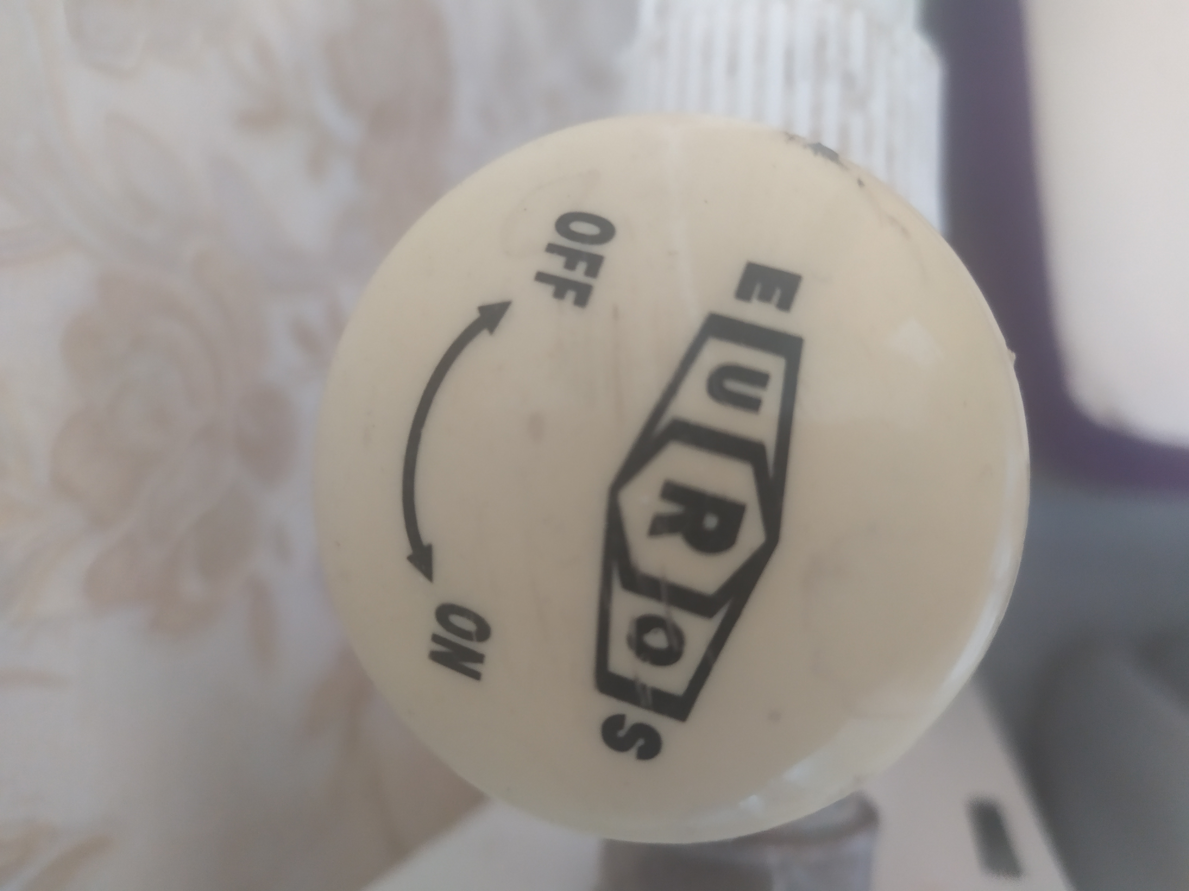

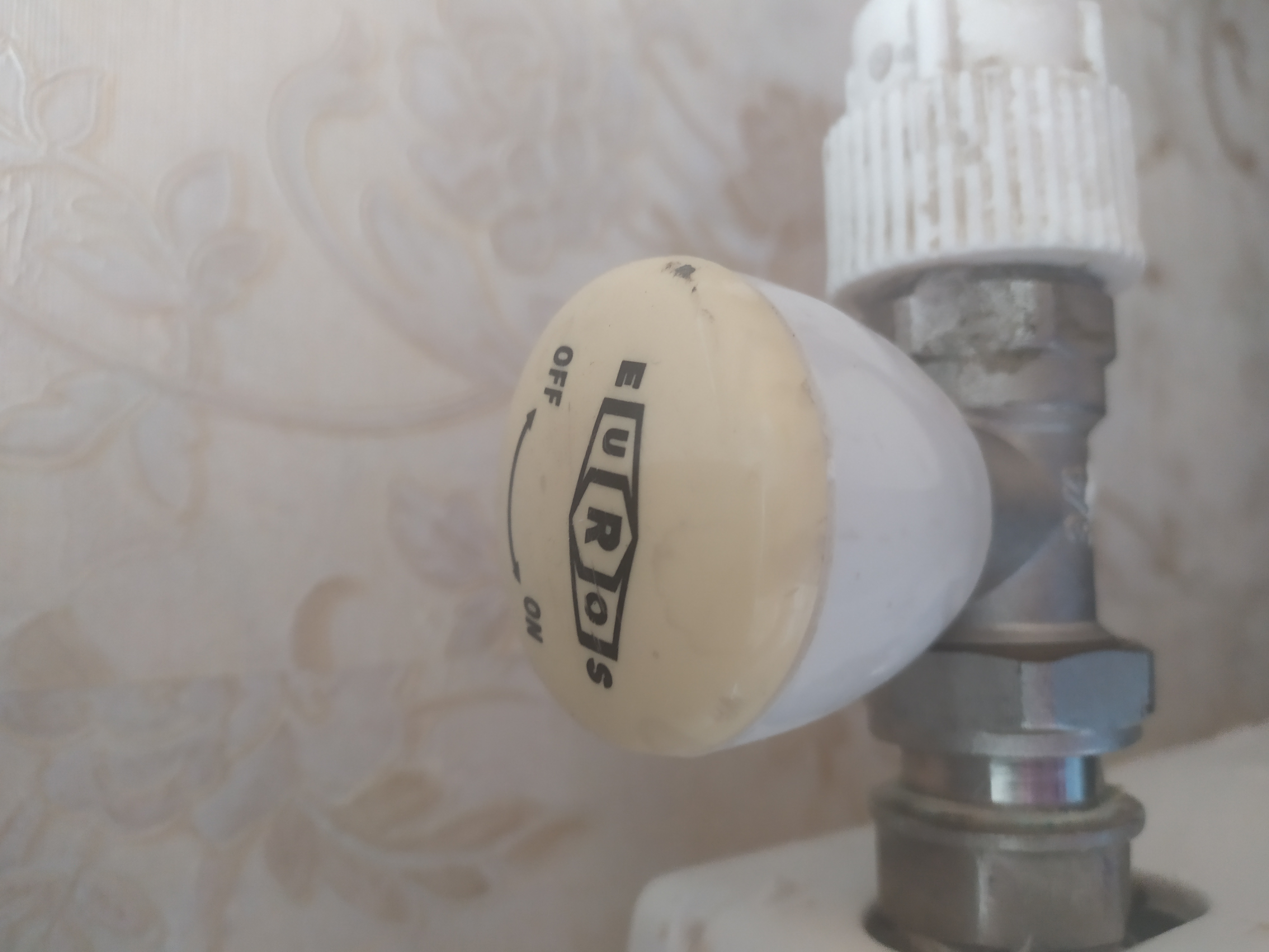

Добрый вечер!
Перед стальными радиаторами у меня стоят регулировочные краны от застройщика в квартире. Прошло уже много лет и всё это время замечали, что функцию именно регулировки они не выполняют. То есть либо открыты, либо закрыты. Так чтобы радиаторы были не слишком горячие, сделать не получается.
Действительно ли бывают, что такие краны не выполняют свою функцию? Что можете сказать, по кранам установленным в квартире? Какие краны стоит установить для регулировки?

shtrih, ручные вентили так и работают на отоплении с точки зрения обычного человека. Ваш абсолютно исправен, другой будет работать точно так же.
Во-первых, надо смотреть не на температуру радиатора (она "на ощупь" слабо отличается и для теплоотдачи 500 ватт, и для 1500 ватт), а на температуру в помещении. Во-вторых, регулировка ручными вентилями - довольно утомительное занятие:
  1. Закрыли полностью.
  2. Открутили на 1/8 оборота.
  3. Подождали часов пять (за это время установится тепловое равновесие между притоком тепловой энергии через радиатор и теплопотерями помещения через стены, перекрытия и вентиляцию).
  4. Посмотрели на температуру в комнате.
  5. Мала? Откручиваем вентиль ещё на 1/8 оборота.
  6. Ждём ещё несколько часов.
  7. Велика? Закрутили обратно на 1/16 оборота.
Так до полного просветления,подбирая пошагово нужную величину потока, достаточную для поддержания желаемой температуры. А потом изменилась температура теплоносителя от теплопункта, подул ветер в окно или ещё какие условия поменялись - снова крутить, но коррекция углом поворота маховика обязана быть очень небольшой, а выдержка времени после неё - очень ощутимой.

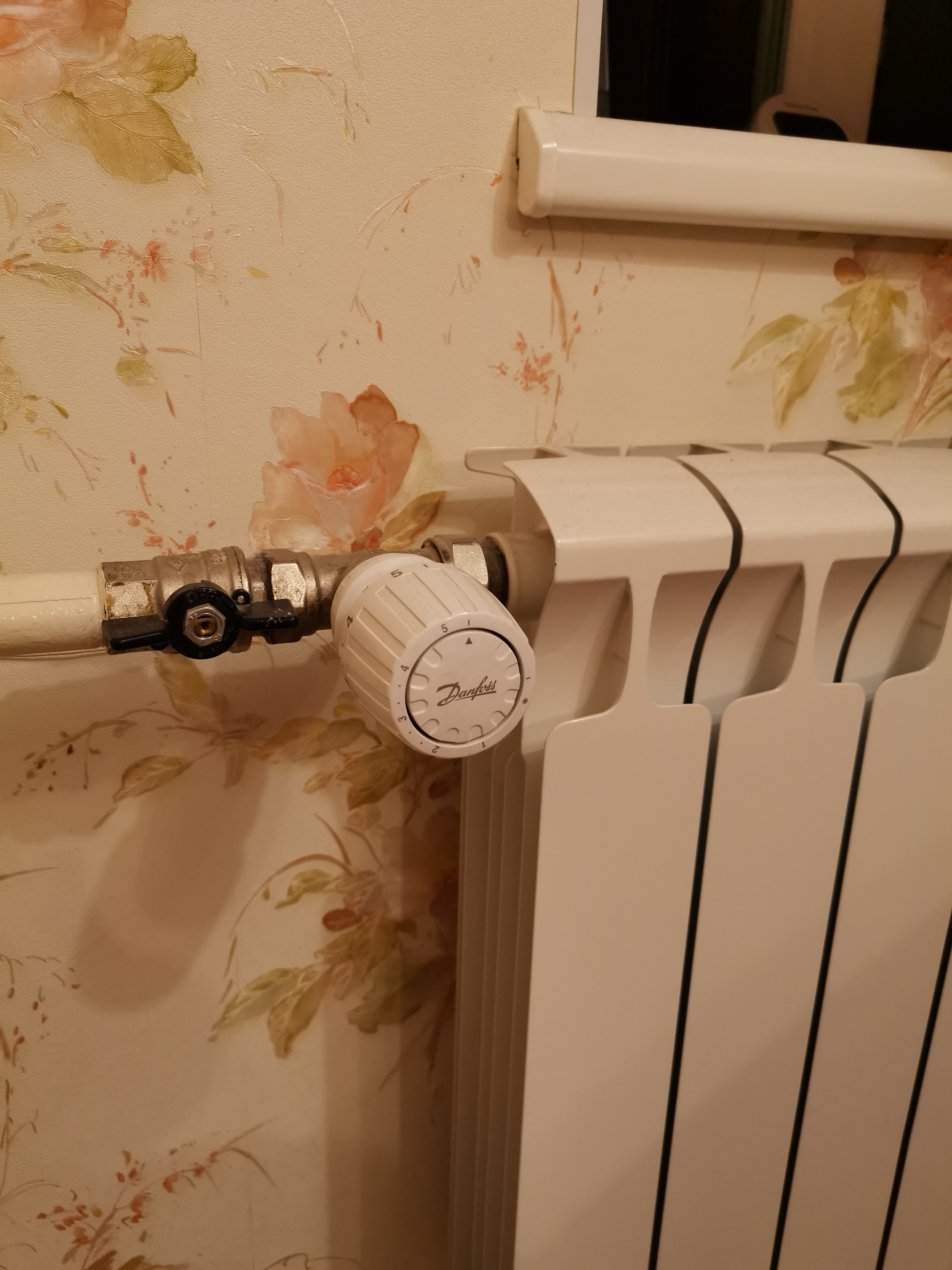

Чтобы не заниматься бестолковым кручением - существуют термоклапаны с термоголовками - они всё делают автоматически. Для того чтобы подсказать конкретную модель - нужно фото общим планом радиатора вместе со стояком.

shtrih, ужас какой. Однотрубка у Вас. Для неё подходят термоклапаны Danfoss RTR-G и Valtec VT.034.N. Ставить так, чтобы ось термоголовки была горизонтальной, от стены на себя. А не как сейчас ручка вверх.

shtrih, у вас же на них ясным написано ON-OFF (открыто-закрыто) регулировки не предназначены. Mazayac, подключение биметалла к стальному стояку делал бы через вставку минимальную из полипропилена хорошего, отрезок небольшой, не страшно.

молоток написал: написано ON-OFF (открыто-закрыто) регулировки не предназначены
Смысл тогда их ставить, шаровый бы воткнули.
