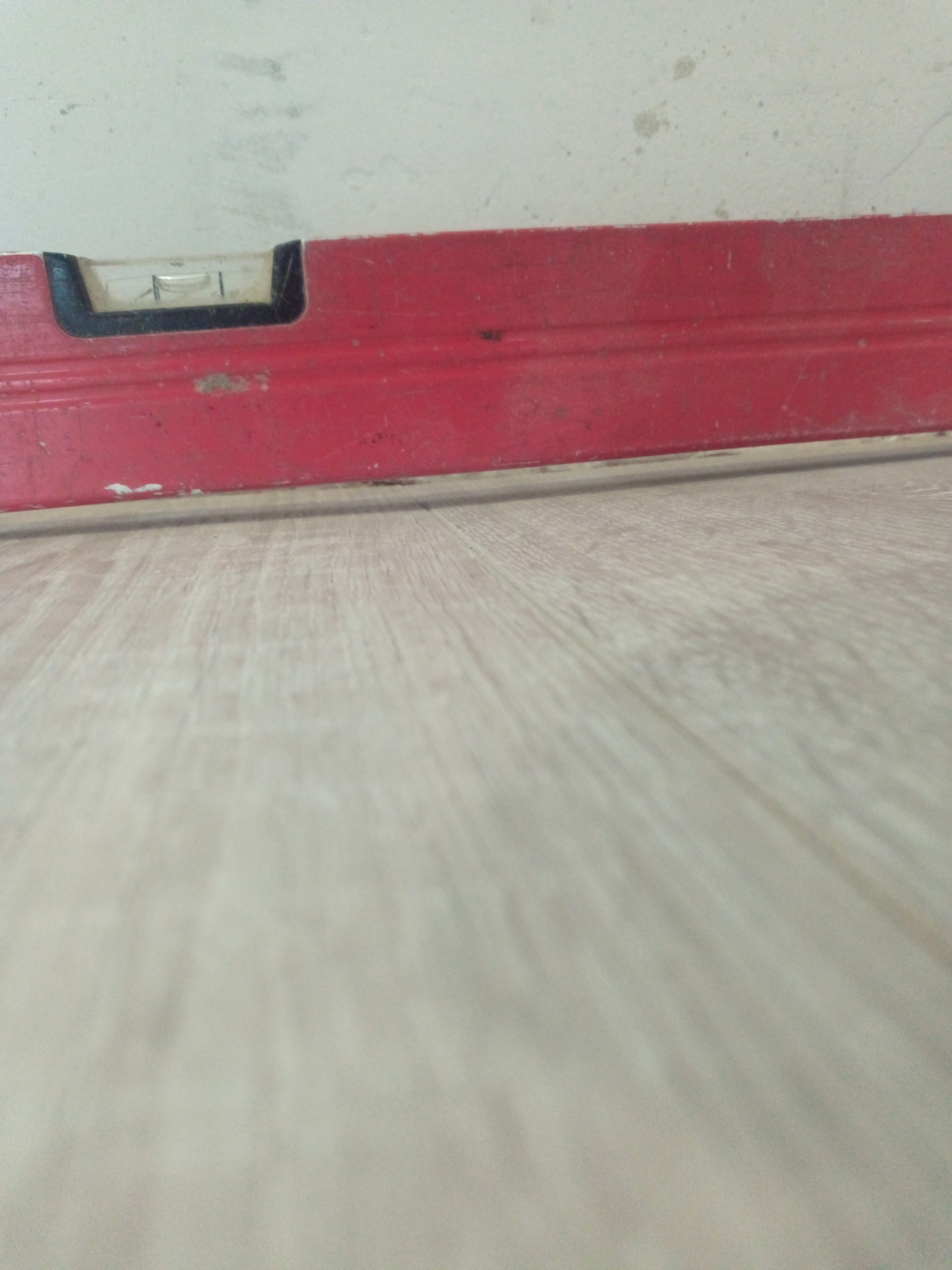

Здравствуйте!Ламинат укладывал впервые.полы выровнял,но в одном месте получилась небольшое углубление.После укладки ламинат прогибается в этом месте,на этот участок думаю наступать будут не часто. Уложен по комнатам без порожков(34кв),зазор 10мм присутствует.что бы добраться до этого места надо разобрать половину - боюсь повредить замки т.к для устранения небольшого зазора подбивал! Ламинат woodstyle 33кл 8 мм замок uni fit. Что посоветуете в данной ситуации и можно ли без разбора что нибудь подложить? Заранее спасибо за ответ!

Под ламинат укладывалась подложка? Какая толщина подложки? Сколько миллиметров зазор под уровнем?

подложка 3мм. под уровнем 7мм( многовато) ,фото когда наступил.

Дмитрий2005, однозначно снимать ламинат,ровнять пол.пока плинтуса нет

Спасибо за ответы , уже разобрал! Буду ровнять! Читал что он вообще не должен прогибаться, а может из вашей практики есть определенный допуск прогиба при котором с ним ничего не будет???

Дмитрий2005, есть допуск по неровности пола,в большинстве случаев он расчитан на 2 метра 2мм,ламинат не должен прогибаться,в противном случае замки очень быстро износятся и ламинат просто испортится

Дмитрий2005 написал: есть определенный допуск прогиба при котором с ним ничего не будет?
3 см на метр. ;)
Так что вы перестраховались.

Снял ламинат, выровнял плиточным клеем. Собрал, теперь в некоторых местах прогибается когда наступаешь на 2-3 мм ( подложка 3 мм)! это сильно критично или жить можно?? В процессе могут наблюдаться расхождения и скрип - правильно??

Дмитрий2005 написал: могут наблюдаться расхождения и скрип - правильно??
Неправильно.
Вы планку ламината посмотрите сбоку, у них часто изгиб пара сантиметров.
