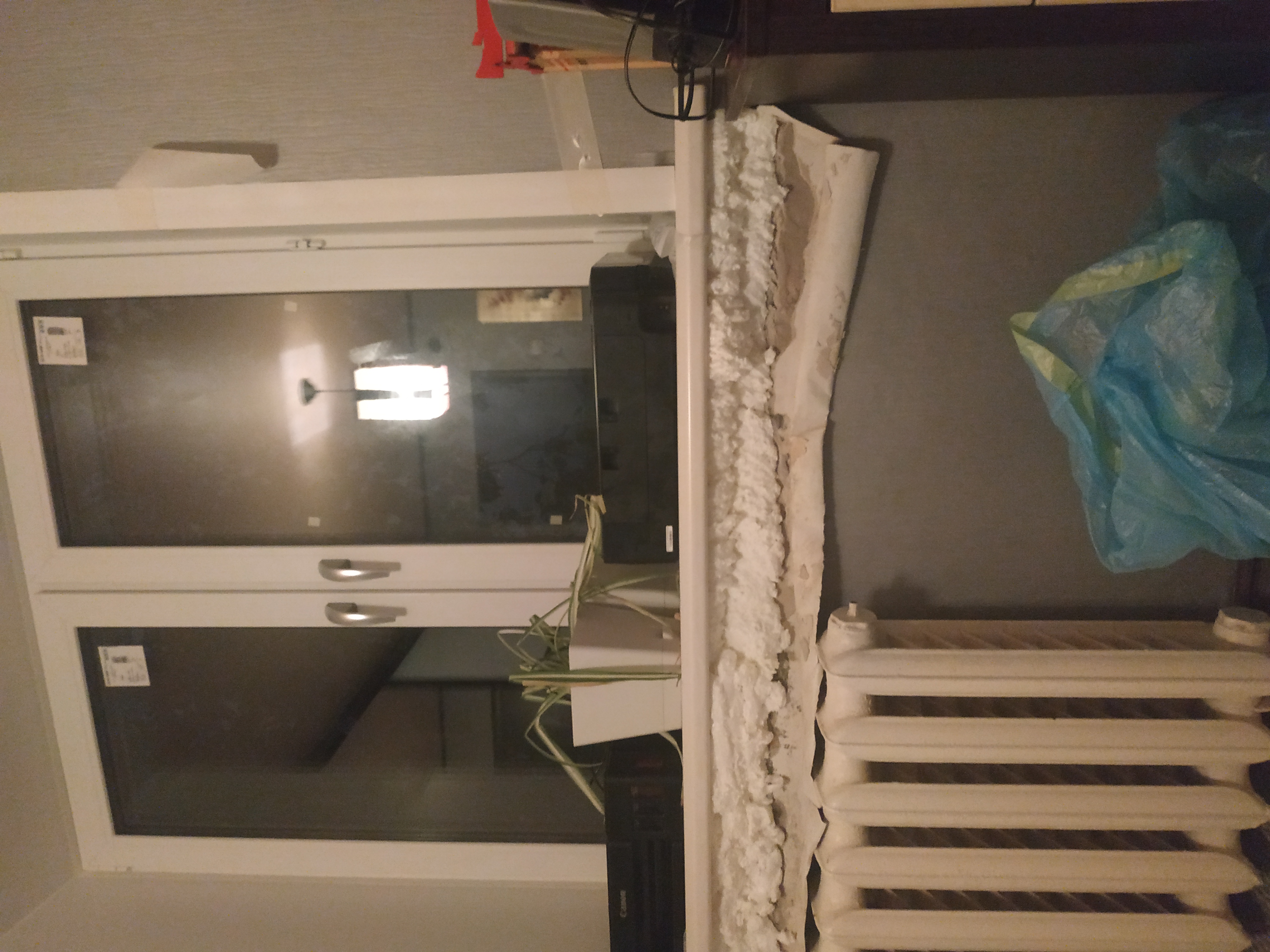

sahea2014 написал: кстати да
кстати сверху поставить, в виде груза может мешки с цементом... можно посидеть сесть минут на час...

fhntv написал:
fhntv, все очень зависит от пены. По незнанию можно попасть на такую пену, которая выпрет и ведро с водой. А может продолжать вторично расширяться уже после того, как решите, что она встала (долгая полимеризация). Такие работы лучше проводить с хорошо известной пеной из уже проверенной партии - данные условия автору темы соблюсти сложно. Так что только последовательное запенивание.

Мишутк написал: выпрет и ведро с водой
страшилки в клинической практике такое не встречалось никогда три мешка по 30 кг надежно держат подокос 3.5 на 50см

Обрезать пену ножовкой по дереву или ножом для минеральный ваты. Оштукатурить белой штукатуркой. Если обои просто вниз отогнули и не обрывали край. Можно на акриловый или другой герметки подклеить обои обратно.

Груз для прижимания подоконника обычно достаточно 5 кг на метр подоконника. Каких то супер грузов не нужно.

dizelO написал:
sahea2014 написал: Я в лёгком шоке... Монтажники смонтировали подоконник. Руки конечно "золотые" (особенно интересно, что монтажный зазор в 25-30 см при установке окон их не смутил ни разу). Теперь у меня также и зазор с пеной между подоконником и основанием порядка 10 см. Чем заделывать после срезания пены? Грунтовка и шпаклёвка?
sahea2014, при чем здесь руки если проем такой?
dizelO, Можно было сделать аккуратнее. Полоски ЭППС к примеру вырезать и поставить её вровень со стеной. А подпенить глубже просто. Либо обрезок сендвича.
