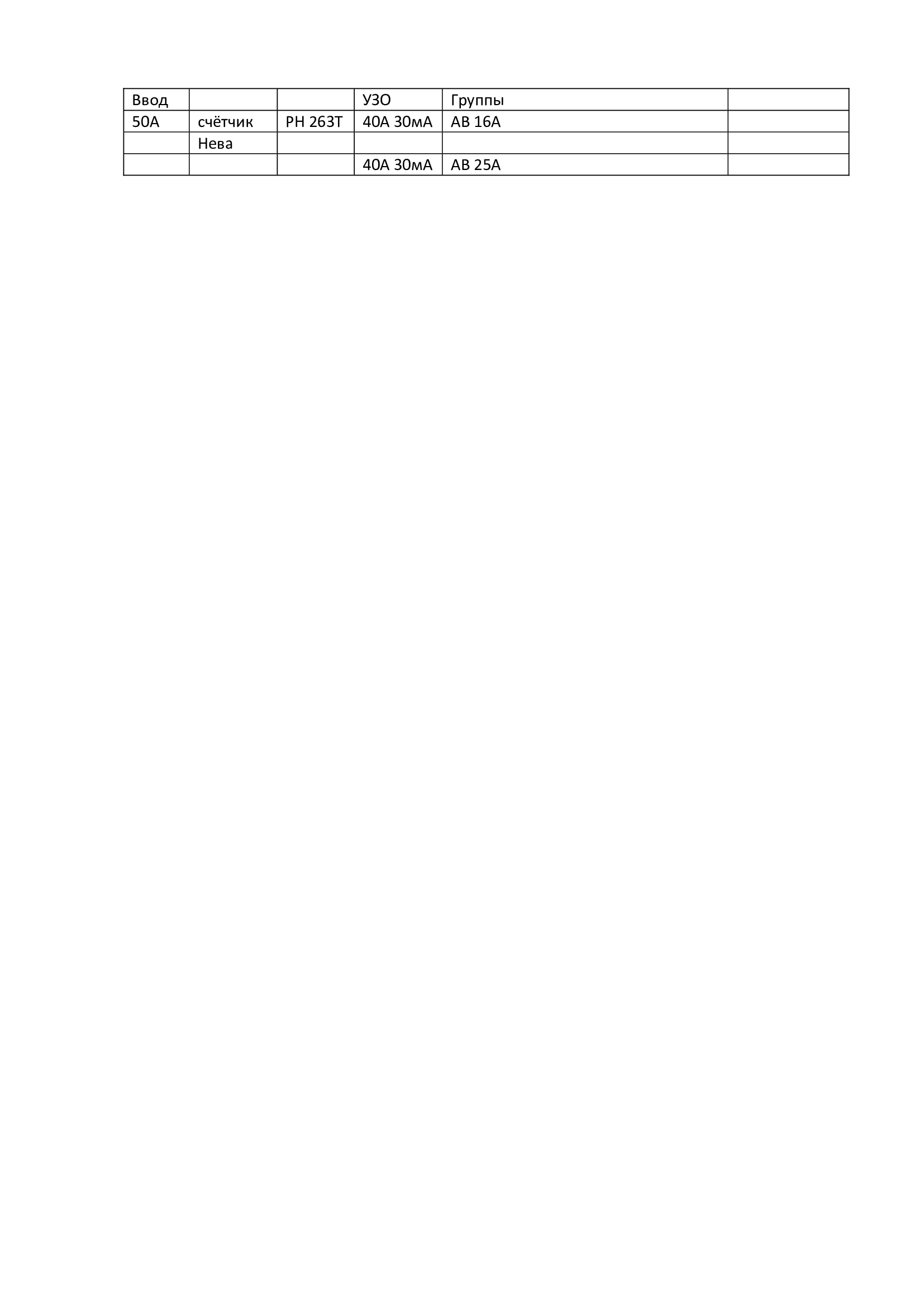

Уважаемые форумчане прошу вашей помощи. Помогите собрать эл.щит для двухкомнатной квартиры(новостройка). Имеются такие данные по комнатам: Ванная
  • 1 розетка
  • Освещение
  • Теплый пол
  • Стиральная машина
  • Электрический полотенцесушитель
  • Вентилятор
  • Аквасторож Туалет
  • Бойлер
  • Освещение
  • Теплый пол Кухня
  • 3 Розетки
  • Освещение
  • Вытяжка
  • Подсветка для кухонного гарнитура
  • Холодильник
  • Посудомойка
  • Микроволновка
  • Электродуховой шкаф Гостиная
  • 5 розеток
  • Освещение
  • Телевизор
  • Светильники бра Спальня
  • 5 розеток
  • Освещение
  • Кондиционер
  • Телевизор
  • Светильники бра Прихожая
  • 1 Розетка
  • Освещение Лоджия
  • 1 Розетка
  • Освещение
  • Теплый пол Всем спасибо за помощь!

у себя в новостройке планировал делать щит, но передумал) - на двушку застройщиком уже было организовано 4 группы: 1. автомат 16А, 2. диф 32А, 3.диф 16А, 4. диф 16А. Покумекал и решил, что не стану мудрить и, "перехватив" вводы, просто перераспределил новой проводкой: 1. Диф 32А: варочная панель, духовой шкаф, посудомойка,
  1. диф 16А: розетки на кухне для миксеров/блендеров/чайника/микроволновки/2-х вытяжек, стиралки в ванной и бойлера на период отключения горячего водоснабжения, теплого пола в ванной (включается только для понтов перед знакомыми), освещение в санузлах
  2. диф 16А все розетки комнат, балкона и теплый пол на балконе в перспективе, а также холодильник
  3. автомат 16 А - свет/подсветки в шкафах (и прочая ерунда) везде. Конечно, стоит принять во внимание, что семья из 3-х человек, на неделю вперед не кашеварим, все освещение светодиодное, телек работает редко, музыка - тоже. 160КВт*ч/мес нагорает. Если бы все же организовывал щит, то, пожалуй делал бы что-то в роде:
  4. духовой шкаф, микроволновка, посудомойка
  5. ванная комната и туалет со всеми розетками, стиралками, вытяжками и бойлером за одно
  6. розетки кухни и холодильником + подсветка (на случай если проблемы с основным светом)
  7. розетки бытовые вместе с теплыми полами
  8. освещение
Бытовые розетки и свет можно делить в свою очередь на группы до бесконечности в зависимости от запросов/размеров щитка или кошелька/уровня лени и др. ) ...рядом тем похожих писано-переписано

yuri_92, минимальный набор, как правило, в щите от застройщика. У Вас есть квартирный щит, или все аппараты в этажном щите?

СтранникXXI, в квартирном щите 4 автомата.

yuri_92 написал: А что за схему и где взять пример?
ссылка ссылка как вариант таблица
