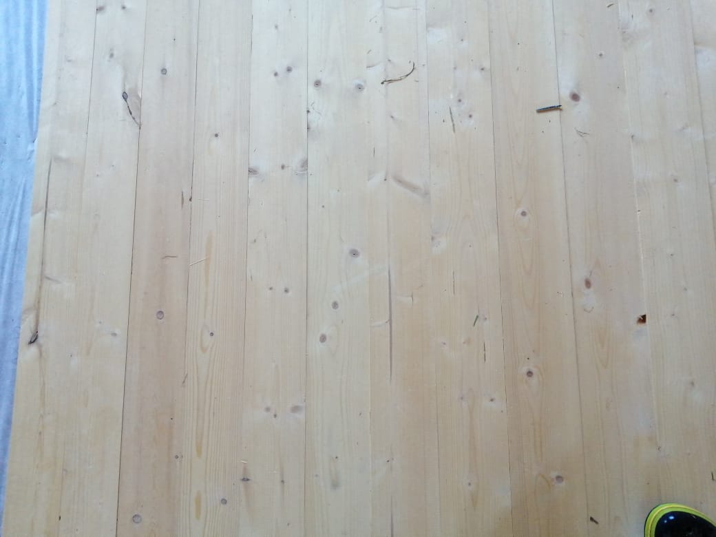

Вопрос к мастерам. Решил переложить пол на мансарде (доска шпунтованная 115х36) была уложена 1,5 года назад (просохла). Начал перекладывать, клиньями все стягивается идеально, закручиваю саморез 80мм в паз под углом в лагу (лага 50х200 расстояние между ними 70 см) и когда убираю клинья появляется щель до 1 мм. В чем может быть дело?

Люфт в шпунте.

AndyMirror, а его можно исправить как то? Не хочется сверху доски крепить саморезом.

senia555 написал: появляется щель до 1 мм
Отдельными местами допускается
senia555 написал: клиньями все стягивается идеально
рекомендуется винтовыми домкратами через подклаку...
senia555 написал: закручиваю саморез 80мм в паз под углом в лагу
утапливается в паз? Что за саморезы?
senia555 написал: В чем может быть дело?
В чем угодно... ель судя по фото?
senia555 написал: лага 50х200
Не страшно...
senia555 написал: расстояние между ними 70 см
должно быть 40-50см между осями
Резон
Резон
Регистрация: 05.06.2012
Киров
Сообщений: 7374
17.08.2020 в 23:17:17
60 мм достаточно, в два ряда нужно вкручивать... т.е. два в лагу. Спаксы или домакс посмотрите...
Резон
Резон
Киров
Сообщений: 7374
17.08.2020 в 23:19:02
senia555 написал: Не хочется сверху доски крепить саморезом.
Сверху нельзя...

Проблема решилась заменой саморезов
