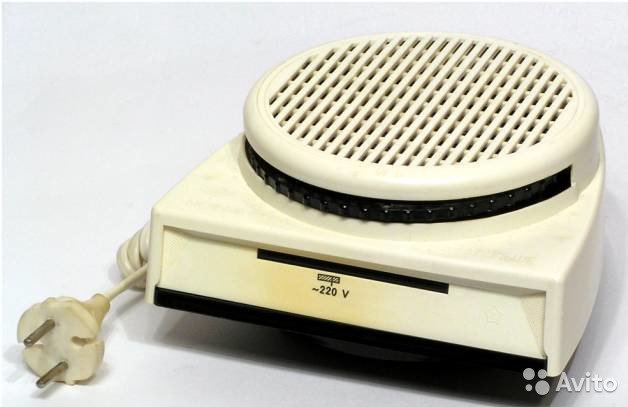

Не знаю в каком разделе задать этот вопрос. Если что, модераторы, перенесите.
У всех, у кого я бывал в гостях до 90 х гг телеки были подключены через трансофрматоры. У нас был именно такой и использовали мы его до 90-х на ч/б телек. В другой комнате стоял цветной и работал напрямую. А что было не так с напряжением или с телеками, что им требовался трансофрматор?

Ret написал:
То, что у вас на фото это автотрансформатор АРБ-250. Использовался для стабилизации (ручной) напряжения. В вечернее время часто оно часто просаживалось. А ламповые телевизоры были к напряжению питания очень чувствительны. Да и ранние транзисторные тоже. Ибо цепь накала кинескопа питалась напрямую от трансформатора.

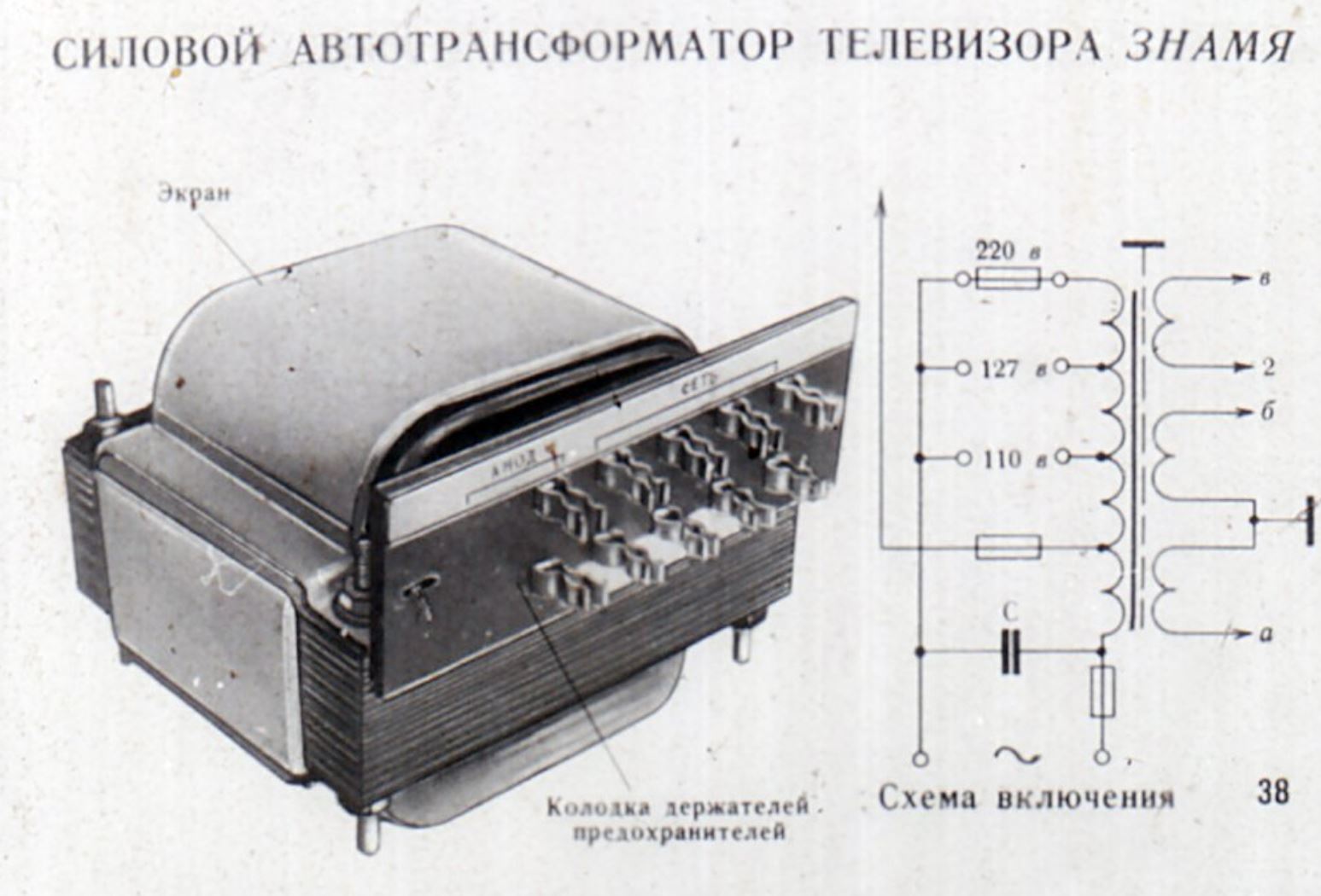

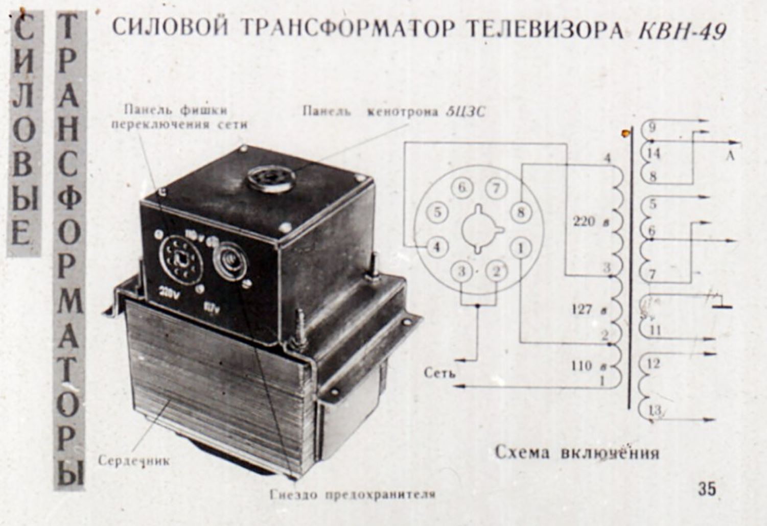

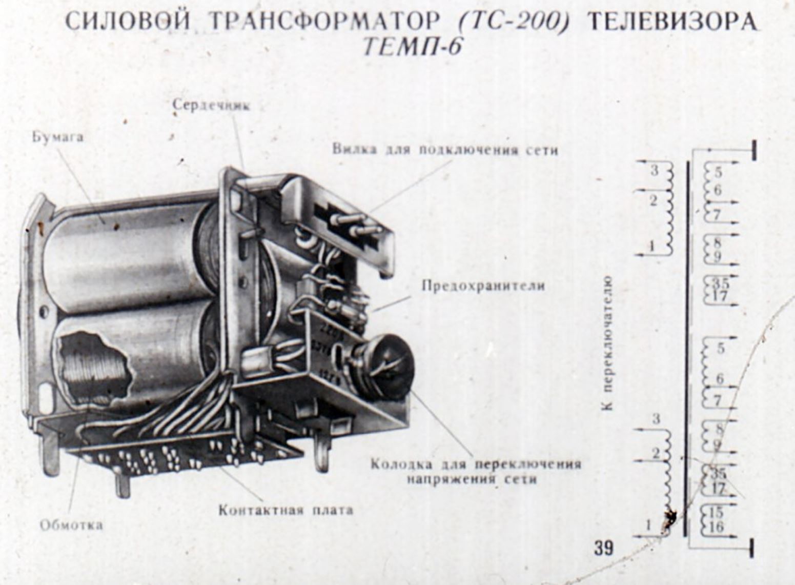

Все древние советские телевизоры были универсальны 220/127/110. Напряжение 127 вольт было много, где и достаточно долго. Например, в центре Москвы были дома питавшиеся 127В до середины 80-х годов.
Вот так выглядели трансформаторы старых советских телеков:
Переключатель напряжения был колодочный, видимо на основе гнезда от радиолампы. В быту назывался "фишка".
С конца 80-х годов новые серии (транзисторные) были уже на 220В. Но многим из них все равно требовалась стабилизация напряжения (при сильных просадках).

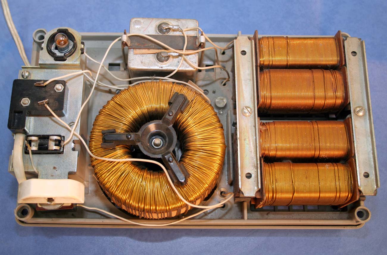

Это индукционные стабилизаторы напряжения.
Регистрация: 28.03.2012 Москва Сообщений: 6818
Седьмой7, то что на фото ТС - это обычный с ручной подстройкой.

Тот СН не столько индукционный, как феррорезонансный, но это так, массовому потребителю не интересно. В отличие от ЛАТРа имел слабости- меньший допустимый диапазон входных напряжений, зависимость от частоты и номинальной нагрузки, нелюбоффь к работе вхолостую. К тому же, искажал форму тока, что тогда мало кого волновало, если надо было Штирлица или СССР-ЧССР смотреть...
