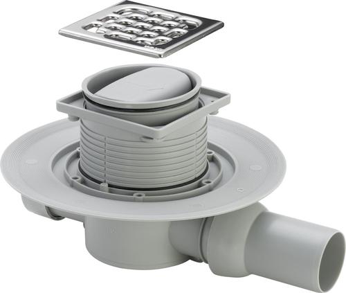

Всем привет. Честно говоря замучался со своей проблемой уже настолько, что решил выйти из режима чтения форума, в режим записи...
Дано: Построен новый душевой угол, установлен трап вот такого вида
viega
После использования душа, в течение 4-5-6 часов, когда как, начинает появлятся вонь из канализации, при детальном осмотре - воды в самом гидрозатворе практически нет. В каком направлении проблемы смотреть? Уже проверил всё что можно, сам затвор стоит плотно, нигде ничего не течет, крышка сверху тоже стоит плотно, в пазах, которые есть на ней...
Думал уже, что проблема в самих трубах, что в них возможно течь, но нет, сами трубы в полном порядке, непосредственно после душа запаха нет, поскольку вода в затворе еще присутсвтует

mrAndersen написал: при детальном осмотре сам затвор стоит плотно, нигде ничего не течет, крышка сверху тоже стоит плотно
mrAndersen написал: появлятся вонь из канализации
Фантастика Какая то сила периодически поднимает сухой затвор..или его у вас нет на виеге ?

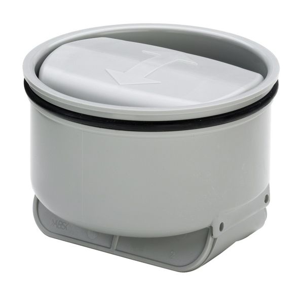

молоток, в том то и дело, сухой затвор есть, вот такого вида
Я не понимаю каким обрзаом запах проходит, но факт остается фактом, запах именно из трапа, и после душа запаха нет

mrAndersen, При каждом смыве унитаза крышечку приподнимает и вода уходит. Когда полностью исчезает вода из емкости, уже забираются запахи в помещение.

mrAndersen, нет, не верхняя, а нижних два крылышка, создаётся разрежение при сливе унитаза, и их приподнимает. Они выступают в роли сухого затвора, не давая посторонним запахам проникать в помещение при опустошении воды с емкости (мокрый гидрозатвор).

молоток, окей, но почему вода уходит из верхней части затвора? Неужели за 4-5 часов она высыхает? По поводу крылышков - проверил, так и есть, когда достал конструкцию, одно из них было открыто. Вопрос теперь что с этим делать

mrAndersen, Она не высыхает, ее высасывало из емкости при смыве унитаза, крылышко же было открыто, видимо заклинило и осталось в таком положении. Возможно в конструкции трапа этим крылья что-то мешает плохо работать, приплюснутость окружности или еще чего, разбирайтесь, смотрите. А то что их "приподнимает" при смыве я мог преувеличить ! Чтобы вытянуть из вас загадку происходящего.
