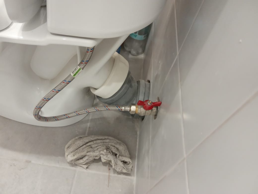

Здравствуйте!
Подскажите, можно ли подключить слив ванны к канализационному колену унитаза? Вот так сейчас подключен унитаз:

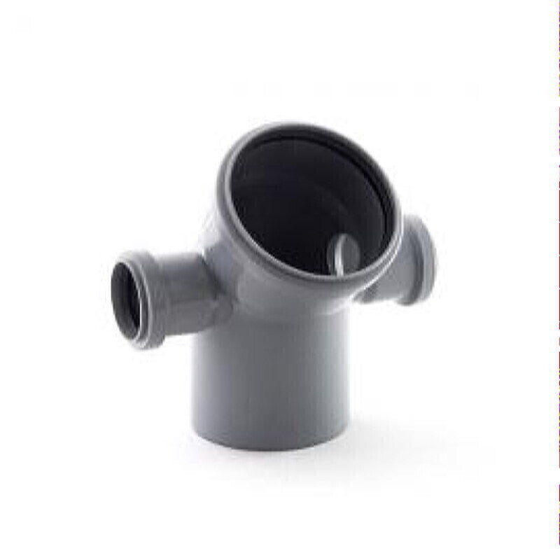

Есть идея, заменить колено на вот такое:
И подключить к нему еще и слив ванны и слив стиральной машины. Вопрос вот в чем: Не пойдет ли вода верхом в унитаз или между отводом и манжетой?

в унитаз не пойдёт а вот в ванну со стиральной машины может ведь та под напором будет хлистать в противоположное отверстие

молоток, гуано свободно падает вниз, какой смысл ему карабкаться по трубе наверх в ванную?
У меня больше сомнения насчёт размещения такой конструкции судя по фото.

молоток написал: в унитаз не пойдёт а вот в ванну со стиральной машины может ведь та под напором будет хлистать в противоположное отверстие
молоток, Спасибо за помощь! Значит, слив ванны можно ставить без проблем. Слив от машинки можно организовать со сливом от ванны с одной стороны.
Alexey_Spb, спасибо за помощь! Молоток, вероятно, имел в виду, что слив от машинки может пойти в ванну.
Подскажите, какие у Вас сомнения насчет размещения конструкции на фото? Что не так?

я имел ввиду скорее всего образование засоров при таком решении на трубе из ванны, при захлёстывании воды в нее со стороны СМ
