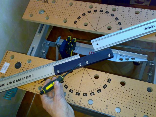

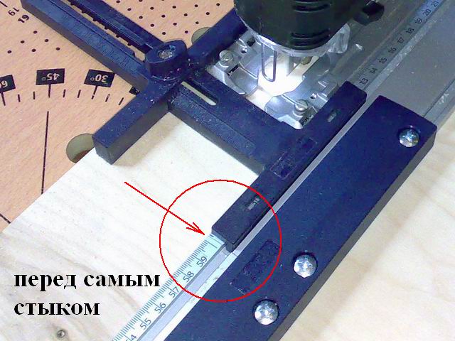

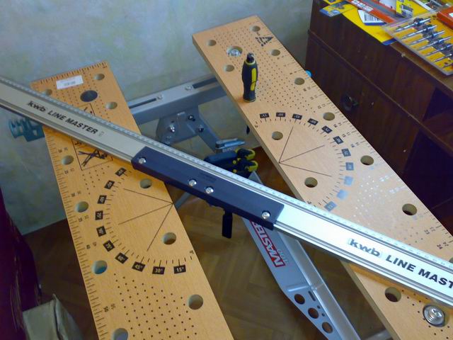

2Klio Большое спасибо (еще раз:)). Использование с лобзиком и циркуляркой - как раз то, что меня и интересовало. Надо будет еще раз прицениться. У Вас, я так понял, две линейки, длинная и короткая, которые при желании сопрягаются по длине. Жестко соединение держится? Каретка для лобзика стык плавно проходит? Циркулярку потяжелее не пробовали? А то у меня скил, она тяжелая, как гиря.
Klio
Klio
Регистрация: 01.02.2006
Сообщений: 91
02.01.2008 в 20:10:11
Vasskarr,

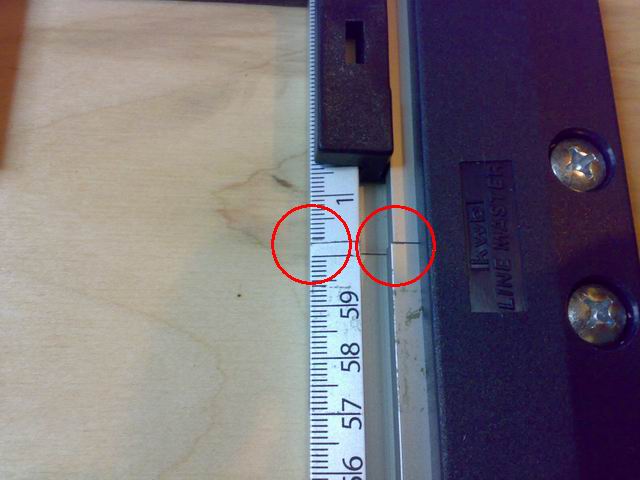

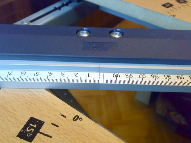

линеек у меня три, 60-80-100см, плюс бОльшая часть приблуд кэвэбэшных.
Стык линеек не скажу, что прецизионный, но, вобщем, вполне нормальный.
Для большинства работ в быту и каких-то профи-заготовок начального уровня
вполне достаточно.
Теперь небольшие подводные камни, если хотите.
(Как и в любом деле).

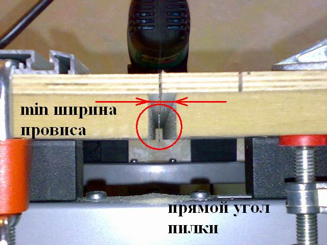

С циркуляркой проблем при ведении по направляющей практически не возникает,
об этом говорилось. С лобзиком немного тоньше.
Идеальный вариант - совпадение плоскости пилки с курсом подошвы
(боковыми сторонами ее) и ручкой прибора. Но идеальный - в идеале.
У меня на Маките 4340FCT небольшой перекос подошвы относительно рукоятки,
но пилка стоИт параллельно сторонам подошвы, что весьма здОрово и более важно.
При хорошо выставленном перпендикуляре и правильно закрепленной заготовке
рез замечательный.
Правильно закрепленная заготовка - вроде, простая вещь, но, как-то,
лучше доходит, когда "накосячишь". :) См. фото (в следующей группе).

Еще фото:
  • качество стыка двух линеек;
  • проход стыка направляющей кареткой;

Еще:
  • закрепление заготовки (неправильн. > увод пилки; прав. > прямой угол);
  • результат работы в нормальных условиях.
Vasskarr,
циркуляркой, более массивной, чем аккумуляторная Dewalt DW936, пока
не обладаю. :) Но, думаю, что общие правила, с которыми столкнулся,
будут сраведливы и для других моделей.

Klio написал : Стык линеек не скажу, что прецизионный, но, вобщем, вполне нормальный.
Судя по фото, я бы сказал очень даже неплохой. А столик тоже - "Мастер"? На мой похож "Пиранью". Еще раз большое спасибо. Настоящее иллюстрированное пособие:).
